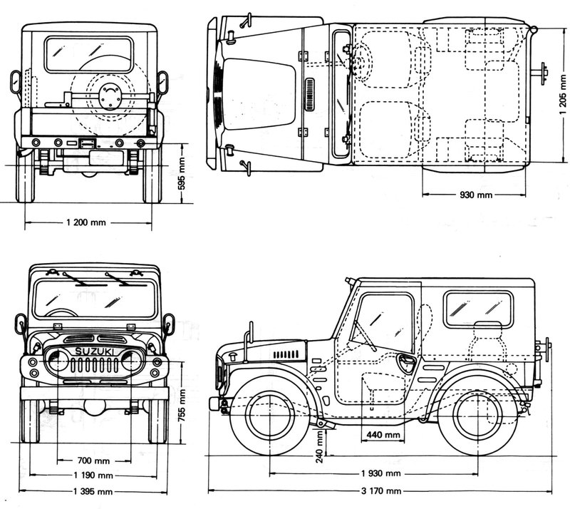

Servus,
bin grad am planen, und da fehlen mir ein paar Info`s. Wäre super wenn mir jemand helfen könnte. Love it
1. Welche sind denn die gängigsten, sprich welche bekomme ich am günstigsten? Diese Antwort mal als Voraussetzung für die weiteren Fragen.
2. Wie sind die übersetzt?
3. Wie breit sind sie?
4. .Wie ist der innere Aufbau? Bilder wären super. Ist es möglich, bzw. wie schwierig ist es die Achsen zu kürzen?
Das wär`s erstmal, freue mich über Antworten. Am wichtigsten ist mir die Breite und die Möglichkeit sie zu kürzen, bzw. nur die Differenziale selbst zu verwenden.
Danke
Julian

Ich hab im Internet eine Spurbreite von 120cm von den SJ413 Achsen gelesen, kann das jemand bestätigen? Das wäre auch so das Maximum an Breite was geht...
Julian

BeitragVerfasst am: 08.01.2014 13:09:50    Titel:
samurai 133cm, sj 6cm schmäler. je von flansch zu flansch.
also zu breit alles...
wenn du eh auseinanderschneiden musst, könntest du die lange seite kürzen, so dass das Diff in der mitte ist und du 2 kurze wellen nimmst. das spart so ca. (geschätzt) 18cm.
