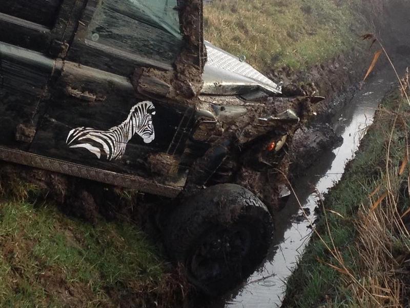

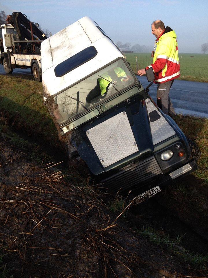

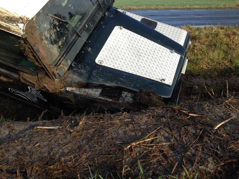

ich bin vor ein paar Tagen bei Glatteis in den Graben und mein Landy hat ganzschön was abgekriegt. Ich bin eher ein Landy-Neuling, habe meinen Defender 110 erst seit einem Jahr und bin nun unsicher, was ich machen soll. Hänge aber schon sehr an dem Guten und würde ihn sehr gerne reparieren. Komplette Reparatur würde laut Fachwerkstatt so bei 10-15 liegen(grobe Schätzung, weil er eh meinte das sei eh ein totalschaden) und ich finde das etwas viel (bei dem kleinen Blechschaden:)). Angeblich sind die Blech-Teile sehr teuer aber Motor und Rahmen größtenteils unbeschadet. Ich weiss noch nicht genau, was alles kaputt ist, aber überlege etwas statt teurer Neuteile aus England Gebrauchtteile auf ebay zusammenzukaufen.
Der Wagen war vor dem Unfall ca 8000 wert (98 Baujahr, 220000 gelaufen).
Warum schreibe ich das hier? Ich hab eigentlich keine konkrete Frage aber hoffe, hier vielleicht ein paar Tipps zu kriegen, was ich so machen kann,um den Wagen zu retten ohne ein Vermögen auszugeben.
Hier ein paar Bilder:

Kotflügel, Spiegel, Stoßstange, Motorhaube.
Kleinteile wie Blinkerglas, Scheinwerfer usw. noch.
Rahmen hat nichts?
Vorderräder stehen noch gerade?
Bulkhead, also die Spritzwand hat auch was ab bekommen?

Also diese Verbindungsstange zwischen Rad/Achse und Rahmen(keine Ahnung wie man die nennt) ist am Rahmen rausgebrochen- also Stück vom Rahmen rausgebrochen. Kann mann schweißen, die Werkstatt hätte damit ein schlechtes Gefühl aber würds wohl auch machen. Der Rahmen müsste wohl nochmal untersucht werden ob er verzogen ist und so. Sonst ist der Rahmen auf den ersten Blick ok.
Sonst weiß ich auch nix, bis auf das, was auf den Fotos zu sehen ist.
Hört sich doch sehr überschaubar an oder? Und wenn da ne kleine Delle oder Kratzer in der Tür oder so bleiben macht das den Wagen ja nur schöner.

Also vermutlich Längslenkeraufnahme vorne rechts vom Rahmen abgerissen. Das war dann schon ein heftiger Einschlag.
Gortak hat folgendes geschrieben:
Ich hätte auch ein schlechtes Gefühl, weil die Achsgeometrie ja wiederhergestellt werden muss. Der TÜV hätte sicher auch ein schlechtes Gefühl, es sei denn, es ist von einer Fachwerkstatt für solche Reparaturen gemacht und dokumentiert.
Das kann nur ein Fachmann durch Vermessung feststellen, ob der ok ist.

Nö. Hört sich nach wirtschaftlichem Totalschaden an. Denn entweder gehst Du damit zu einer Fachwerkstatt, die alle Werkzeuge, u.a. auch zum Vermessen und Richten da hat, dann ist die Reparatur vermutlich teurer als der Zeitwert. Oder Du gehst zur Werkstatt um die Ecke, die auch gebrauchte Teile aus England einbaut und fährst dann u.U. mit einem nicht verkehrssicheren Auto, weil der Rahmen verzogen ist oder die LL-Aufnahme unsachgemäß geschweißt wurde. Wenn die LL-Aufnahme bei 100 km/h auf der Autobahn abreißt, dann brauchst Du nie wieder ein Auto.

Das teuerste daran ist die Metalliklackierung,
der Rest ist doch Pillepalle.
Den ausgerissenen Rahmenausleger gibts als Ersatzteil,
zum Anschweißen.
Ich würd mal nach einem Unfallinstandsetzer kucken.
zum Anschweißen.
Ich würd auch den Rahmen von ner Fachwerkstatt mit dem oben genannten Teil richten lassen (sofern möglich) und den Rest dann selber erledigen.
