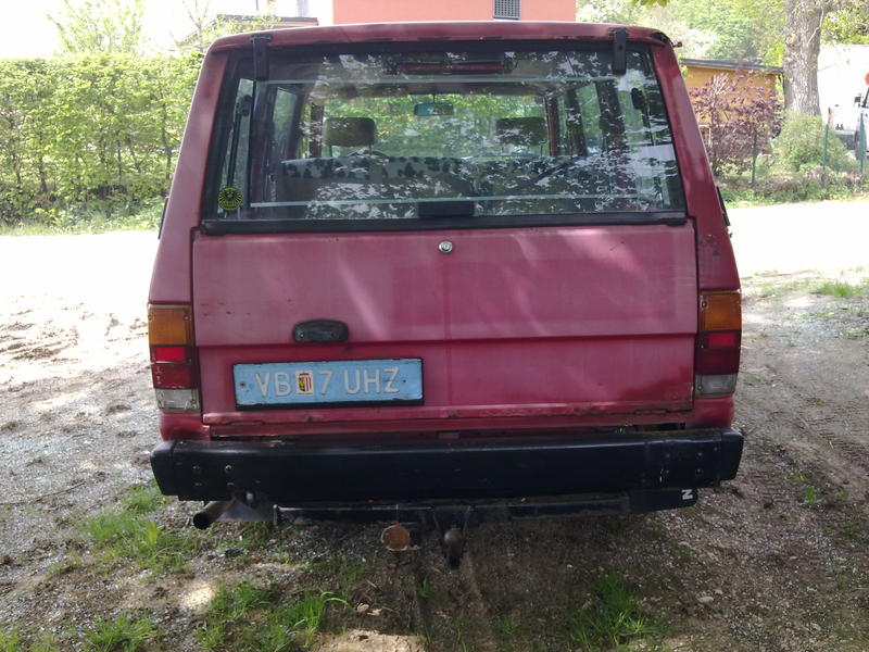

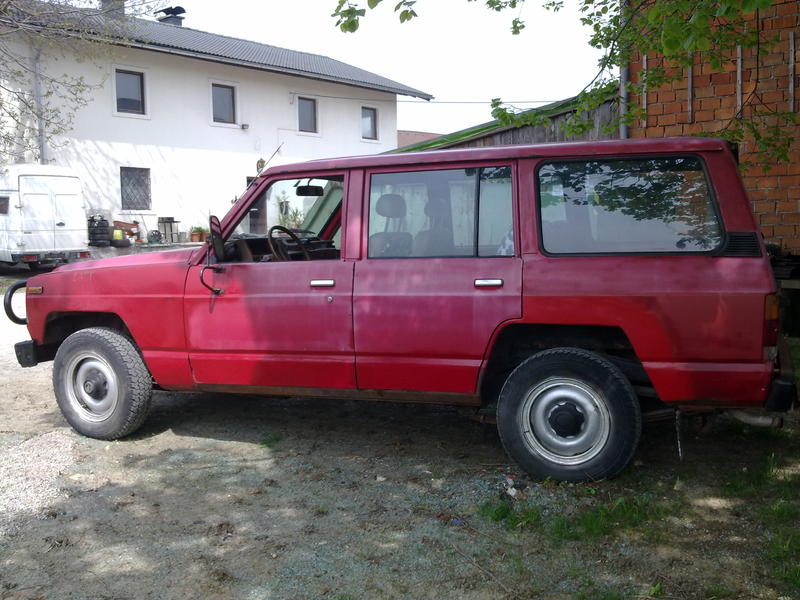

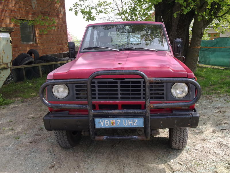

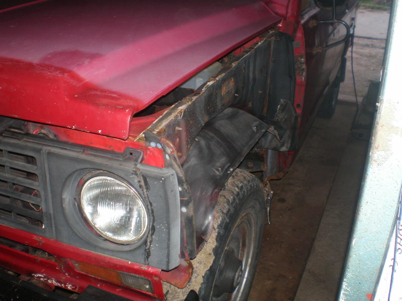

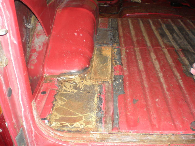

BeitragVerfasst am: 16.01.2014 23:03:14    Titel: gewünschte Bilder
Hab´ doch noch einige Bilder auf meinem Rechner gefungen, diese entstanden direkt nach der Ankunft bei mir zuhause.

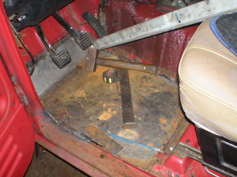

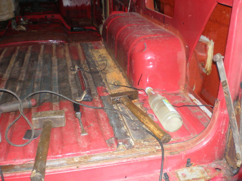

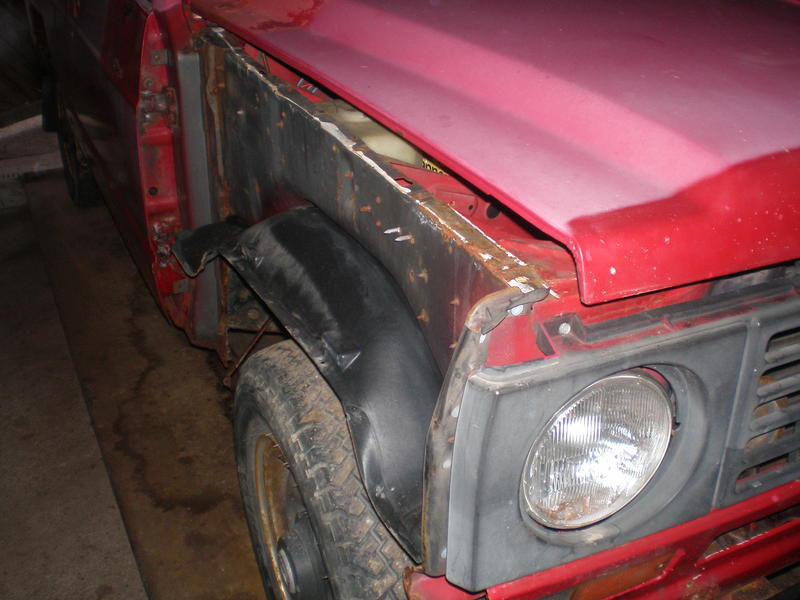

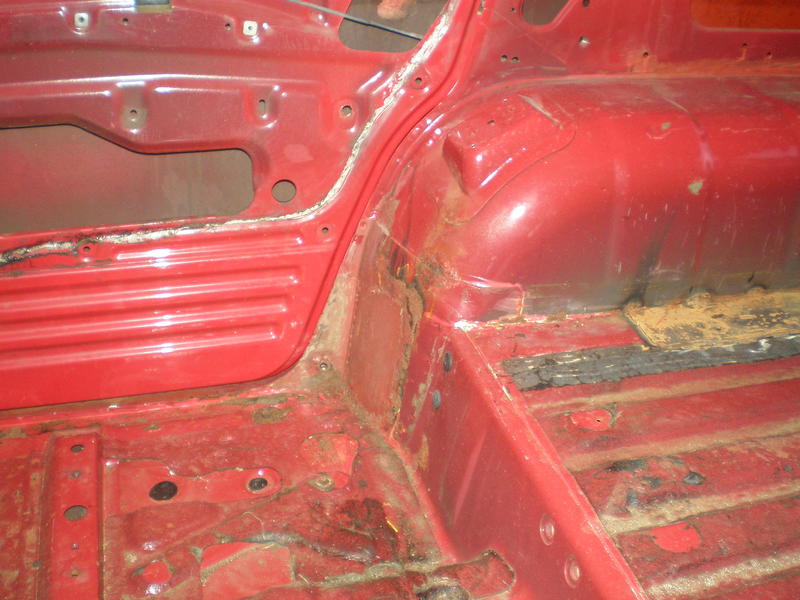

BeitragVerfasst am: 17.01.2014 19:14:33    Titel: Bilder innen, usw.
@ Gemeinschaft & Bart
Benziner und Diesel ist immer wieder ansichtssache, klar ist Drehmoment beim Diesel höher, Verbrauch geringer, trotzdem bin ich der Ansicht, dass der Benziner "pflegeleichter" ist.
Einen 80 liter Zusatztank den ich anstelle des Reseverades einsetze hab´ ich auch schon. Darunter kommt dann noch Schutzblech, gegen eventuellen "Beschuß" mit Dreck und Steinen. Die beiden Einfüllstutzen werden miteinander verschweißt und Ausgleichsleitungen verbinden die zwei Tanks. Gefördert wird dann aus dem "Neuen" den Nachfülleffekt übernimmt die Schwerkraft.

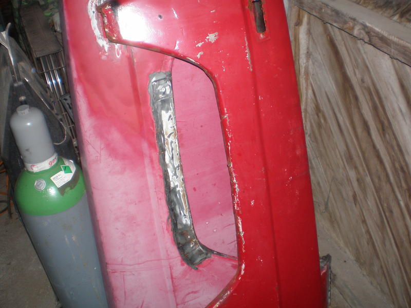

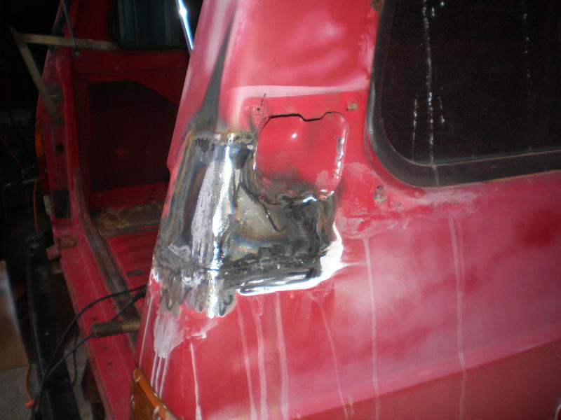

Fotos sind nur mehr "ausgeräumt" bzw. schon während des Schweißens möglich... viel Spaß beim anschauen und bitte um alle Tips zum weitermachen.
Alles Metall was "angegriffen" ist wird großflächig rausgeschnitten und mit 2mm Blech wieder plan eingesetzt. nix wird über den Modder geschweißt. alle diese Sachen kosten nix und einmal ordentlich gemacht, sollte ich eine lange Zeit ruhe haben.
Außerdem sind mir reparierte Originalteile lieber als billiges Nachbaublech.....meine bescheidene Meinung. Nicht auf mich schießen, bitte. Zeit ist mir mehr oder weniger egal.
Sieht halt alles zur Zeit etwas wild aus, aber nun ja wird schon, ist ja auch nicht mein erstes Projekt. Zuerst ist es schon immer etwas frustrierend, wenn man ein "ganzes" Auto in seine Einzelteile zerlegt und dann auch noch das Zeug rausschneidet, aber wenns dann wieder ganz wird, gutes Gefühl....
