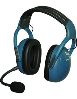

Der original Stecker vom Helm-Headset sieht so aus:
--> sprich 3-polig.

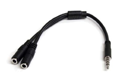

Ein Headset Adapter, der aus den zwei 3.5mm Steckern EINEN Stecker macht, sieht so aus:
--> 4-polig.

Der einzelne 3.5 vom Headset hat aber 4 Pole.
Ich denke mal Stereo für den Kopfhörer und Mono für das Micro.

Aber das Original Setup ist doch eigentlich nichts anderes oder nicht?
Es besteht ja auch aus Kopfhörern und Mikro:

Ja, aber das ist ein Headset mit einem Mikro und einem Lautsprecher an einem 6,3 mm Eingang (mit 3 Polen, davon 1xMic, 1xSpeaker, 1x Ground).
