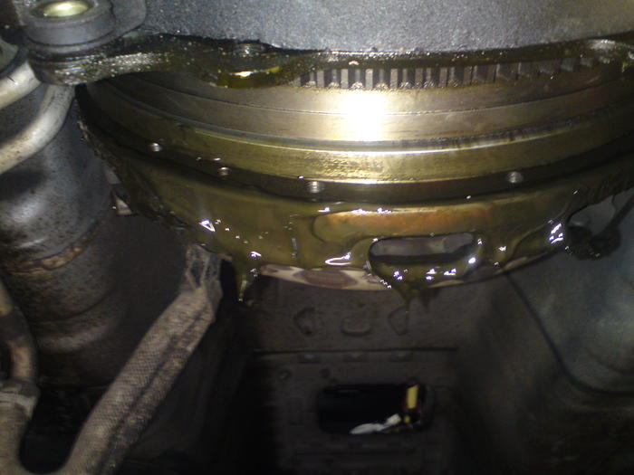

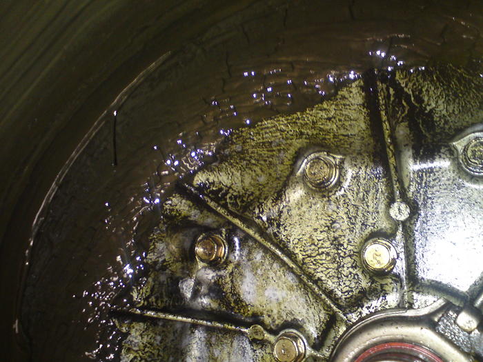

In der Kupplungsglocke am Getriebe sitzt rechts unten ein Gummistopfen. Diesen rausnehmen und mit einer Lampe reinleuchten ob dort zähe schwarze Masse ausgelaufen ist = Zweimassenschwungrad. In der Anfangsphase kann das noch sehr wenig sein.

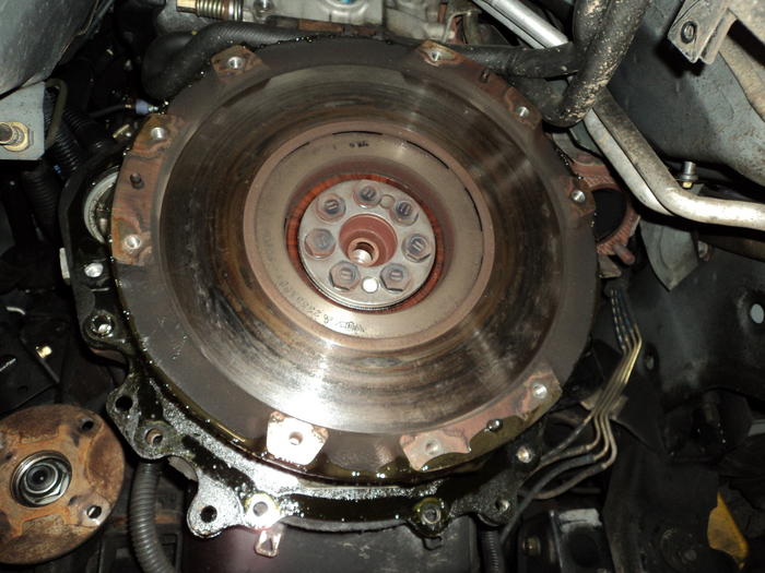

das tönt dann wieder nach ZMS, am Anfang ist es nicht einfach eine sichere Diagnose zu erstellen.
In fortgeschrittenem Stadium verstärkt sich das Brummen, starkes Schütteln beim Anfahren, beim starten und abstellen.
Defektes Zweimassenschwungrad, gut zu erkennen die ausgetretene zähflüssige Masse.
Ich habe inzwischen auf Einmassenschwungrad umgerüstet, dazu ist allerdings eine passende Kupplung mit gefederter Mitnehmerscheibe erforderlich.
