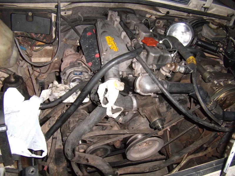

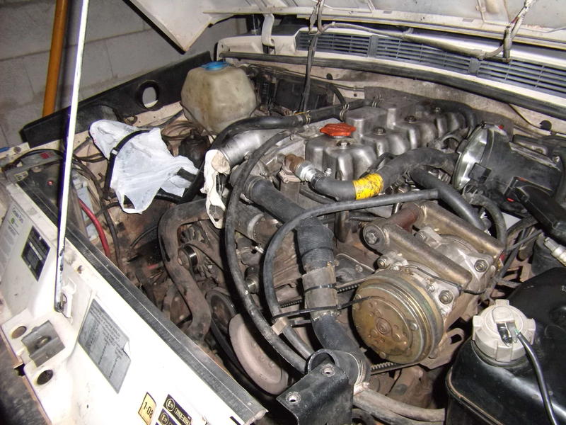

BeitragVerfasst am: 30.01.2014 00:35:34    Titel:
Jup, Mugato, es ist ein VM. Mir sind die Probleme mit überhitzte Zylinderköpfe auch bekannt, muss man halt entsprechend mit umgehen, was der Vorbesitzer wohl konnte, da er penibel alle Reparaturen und Quittungen aufgelistet hatte und demnach der Motor seit 255T km mit den selben Köpfen und der ersten Dichtung läuft. Auch bläst er nicht aus dem Kurbelgehäuse und startet sofort. Ob er einen Nebenstromfilter besitzt, kann ich jetzt so im Moment nicht sagen, bin zwar dran am arbeiten – der Visco-Lüfter hatte Spiel auf der Achse und die Wapu wurde von dem gleichen Phänomen heimgesucht, sie ist zwar noch dicht, aber da ich es schon alles entfernt habe um den Lüfter zu demontieren, kann ich sie gleich mit wechseln; ist es gemacht. Wo ist der Filter verbaut, dann kann ich morgen mal nachsehen? Wurden verbesserte Zylinderköpfe hergestellt, bzw. nachträglich im Zubehör angeboten? Kannst Du dazu etwas sagen? Mir wurde ja schon geraten den Motor gegen einen 300Tdi zu tauschen, wie du sicher gelesen hast. Ich würde es aber schade finden, da der Motor so wie er verbaut ist sich sehr angenehm verhält, zudem bleibt der Wagen so im Urzustand; immerhin ist er nächstes Jahr 25 Jahre alt. Falls ich mich doch mit dem Gedanken arrangieren kann, passt er überhaupt auf das originale Getriebe?
Wenn Du ein Werkstatt- Manuel hast, wäre das fantastisch.
Gruss, Sammy

Ja, ein VM Motori...
Sorge dafür, das er ein neues Thermostat bekommt. Das ist sehr kritisch.
Ersatzteile sind nicht allzu schwer zu bekommen.
Hab' mich so lange mit diesen Motoren herumgschlagen, das ich denke, ein wenig mehr als andere darüber zu wissen.
Ich habe tatsächlich ein Original Manual für diesen Motor. Allerdings in Französisch. Ich hoffe, du kannst das...
Von Land Rover habe ich überhaupt keine Ahnung- nur von VM. Aber ich mag den Englischen Style.
Verbesserte Köpfe? Es gab mal eine Überarbeitung, aber nur marginal.
Leider nicht für Deinen Motor.
Hauptproblem bei diesem Motor ist die vorne liegende Wasserpumpe, die aber alle Köpfe gleich durchströmt. Lediglich in der Wasserbrücke befindet sich ein Restriktor für den ersten Zylinder. Die hinteren Köpfe laufen also wesentlich heisser.
Der Kühlkreislauf ist extrem wichtig. wie Du siehst ist der Ausgleichbehälter relativ niedrig zu den Köpfen angeordnet. Kühlwasserverlust bedeutet das sofortige Aus für den Motor(Köpfe).
Deshalb muss sich der Kühlkreislauf im Top Zustand befinden.
Dann hält der Motor auch.
Der Motor war seiner Zeit weit voraus- vielleicht zu weit? Er besitzt in Alu gelagerte Kurbelwellenlager. Es ist sehr wichtig diesen Motor schonend warmzufahren, damit sich das Alu mit der Erwärmung sauber gegen den Block verspannen kann. Heizerei kann er überhaupt nicht ab- spricht also für seinen Vorbsitzer. Dieser Motor sollte auch einen Ölkühler besitzen? Schon nachgeschaut? Der ist wichtig für die thermische Stabilität. Spätere Modelle haben einen Wasser/Ölkühler bekommen- Der bringt im thermisch belasteten Kühlwasserkreislauf leider nix gutes, sondern ist eher eine Zusatzbelastung.
Auch der Turbo ist sehr gut, Garrett oder KKK, nicht wie die späteren viel zu kleinen Modelle von IHI.
Ein weiterer Vorteil- Du besitzt keinen Zahnriemen. Die Zahnräder sind solide, es wird von dort nie Probleme geben.
Sofern Du das Öl in den gegebenen Intervallen wechselst, wird der Block Dich nie enttäuschen.
Ich schau mal nach dem Manual.
