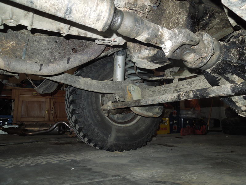

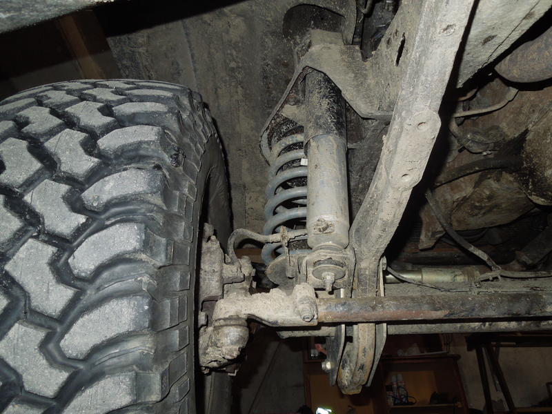

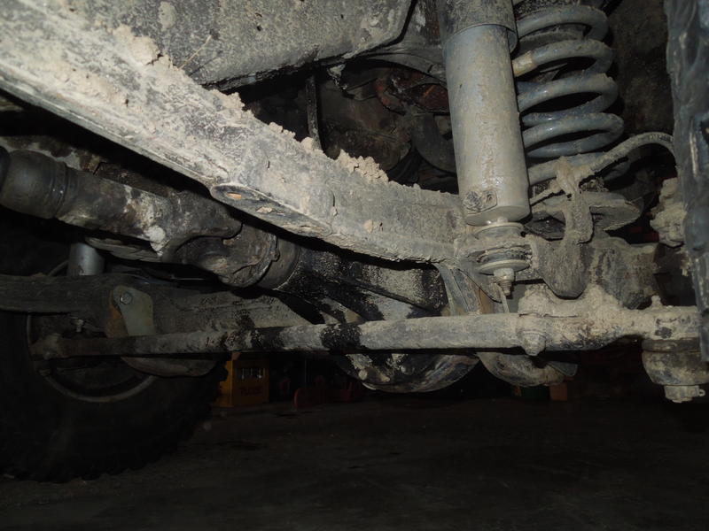

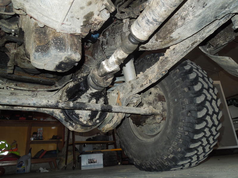

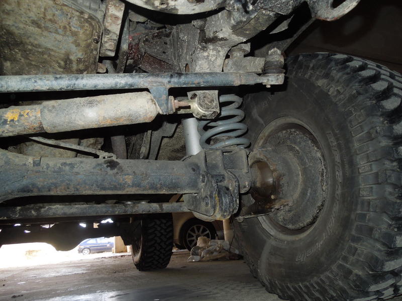

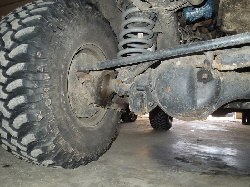

gutes noies an alle !! :) hat etwas gedauert mit den bildern ! :( hoffe mit den bildern könnt ihr mir helfen , die vibrationen sind meiner meinung nach etwas schlimmer geworden ! aber immer nur zwischen 70 und 80 kmh ! habe noch ein problem mein vorglühsystem hat sich verabschiedet , habe innen einen schalter angebracht um das system zu überbrücken , meine frage : wo bekomme ich das vorglühsystem ? muss ich es neu kaufen ? hat jemand eines ? ich hoffe ich hab mich richtig ausgdrückt !! :)
