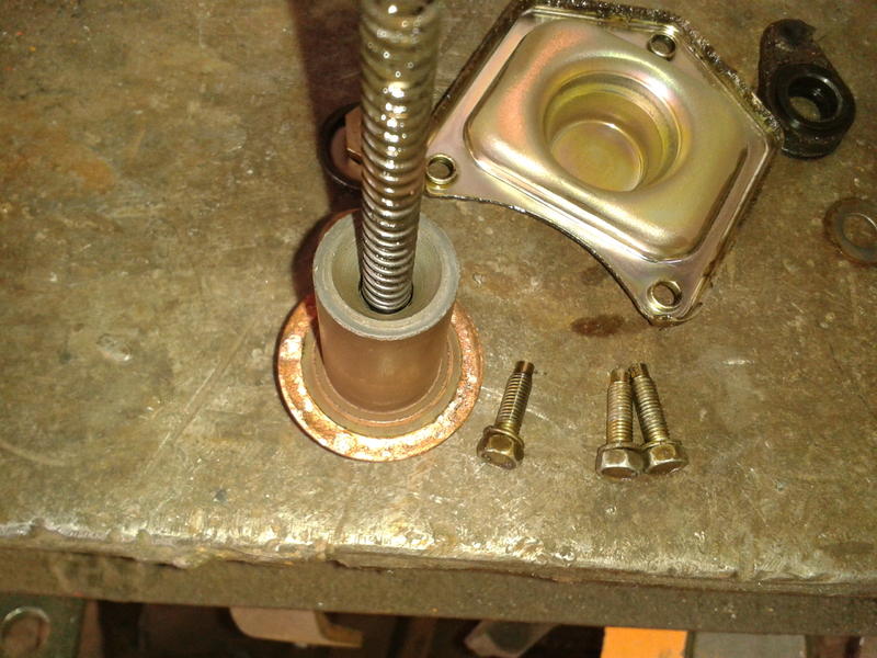

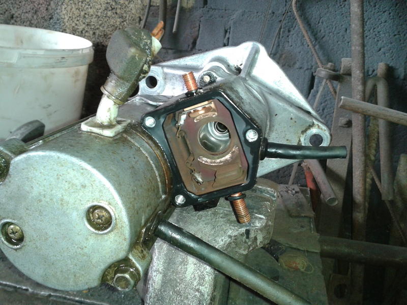

BeitragVerfasst am: 11.04.2014 21:02:48    Titel:
So heut fast vom ADAC abschleppen lassen, kurz bevor der Schlepper kam packte ihn wohl doch noch der Stolz ein letztes Mal.
Beim 200. Startversuch.
Anlasser Zuhause demontiert und Kappe oberhalb des Magnetschalters abgebaut.
Tatsächlich war ein Kontakt komplett runter und der Teller ordentlich verbrutzelt.
Kontakt um 180º gedreht, Teller saubergefeilt zusammengebaut und läuft.
TOP, danke für die Tipps! YES YES
