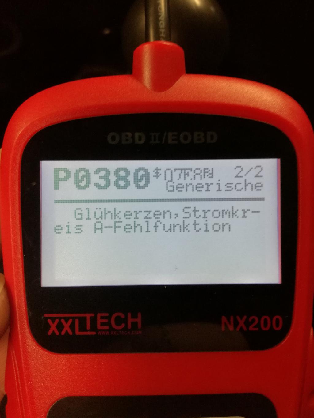

ich habe ein Problem mit meinem Dicken (Nissan Navara D401 Bj. 2011). Seid November ärger ich mich mit diesem
Problem rum und mein Schrauber weiß mittlerweile auch nicht weiter, vielleicht kann mir hier jemand helfen.

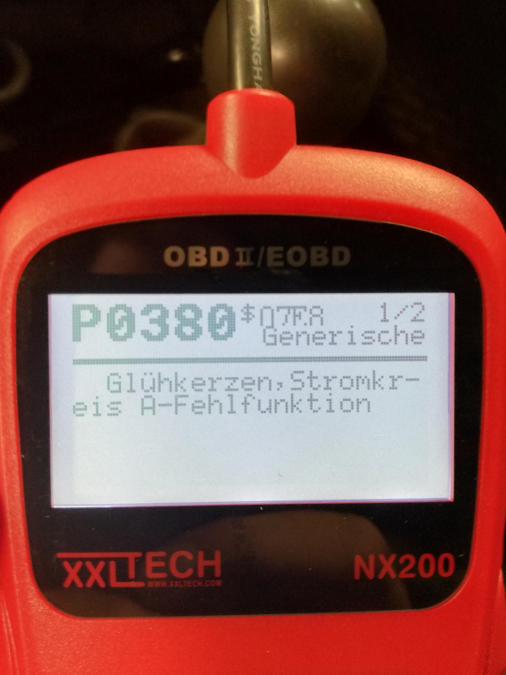

Im November ging die Motorkontrollleuchte an. Dank einem kleinen handlichen Auslesegerät konnte der Fehlercode
ausgelesen werden (P0308 Glühkerzen, Stromkreis A -Fehlfunktion) <- Bild hängt an
Mit Verdacht auf defekte Glühkerzen den Navara zum Schrauber gebracht. Dieser hat den Fehler nochmals ausgelesen
und dann die Glühkerzen gewechselt. Nach ein paar Tagen trat der Fehler wieder auf.
Wieder zur Werkstatt, er den Fehler gelöscht und meinte er könnte sich verschluckt haben.
Irgendwann kam der Fehler wieder, zweites paar Glühkerzen drin, gefahren und nach drei mal Starten wieder der Fehler.
Ergo wieder in die Werkstatt und das dritte paar Glühkerzen (bisher alle aus dem Zubehör) und neues Steuergerät rein.
Drei mal drüft ihr raten, der Fehler kam wieder. Mittlerweile sind original Bosch Glühkerzen verbaut, der Fehler ist
trotzdem noch da.
So langsam sind wir am Ende unserer Ideen angekommen, was es noch sein könnte. Nissan selbst sagt nur, dass es die
Glühkerzen sind.
Danke schon mal die Ideen und Ratschläge.

Bevor eine Glühkerze auf den Mist kommt wird sie ganz rustikal an der Batterie geprüft und erst dann, sofern defekt, gewechselt. Unsicher
Stromkreis A - Fehlfunktion - die Glühkerze ist nur das letzte Glied. Warum wurde das Steuergerät getauscht? Und welches? Die Glühanlage geht, zumindest bei meinen, immer noch über ein Glührelais. Wurde das überprüft? Dazu die Zuleitungen mit den Steckverbindungen?
Diese Hobbyauslesegeräte sind ganz nett, bringen aber nicht das was ein Werkstattprogramm anzeigt. (Ohne Grund kostete mein neues nicht 6000,- Euronen) Mein Rat, zum Boschdienst oder einer Fachwerkstatt die auch die Sekundärfehler auslesen tut.
lg dor grufti

Perdon, ich habe vergessen zu erwähnen, dass es das Glühzeitsteuerrelais war, welches gewechselt wurde.
Mit dem Hobbyauslesegerät, sollte der Fehler erstmal eingegrenzt werden, dass ich damit nicht so gut auslesen
kann wie mit einem teurem leuchtet ein.
Trotzdem vielen Dank, damit ist mir schon mal geholfen, dass ich den Fehler hoffentlich in den Griff bekomme.
Ich werde berichten.
mfG
Satyr

Die Glühkerzen wurden gewechselt, da es wohl vier verschiedene für den Motor gibt. Da mein Schrauber erstmal
auf Zubehör gesetzt hat und diese wohl den falschen Widerstandswert hatten ist es dazu gekommen.
Für mich zum Glück, dass es auf Garantie von seiner Seite läuft. Er muss den Bock zum Laufen bekommen.
Und wie gesagt, ich werde berichten wie die Sache ausgeht, damit vielleicht in Zukunft dem einem oder anderem
auch geholfen wird.
mfG
