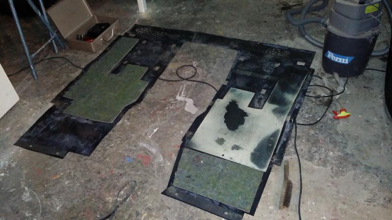

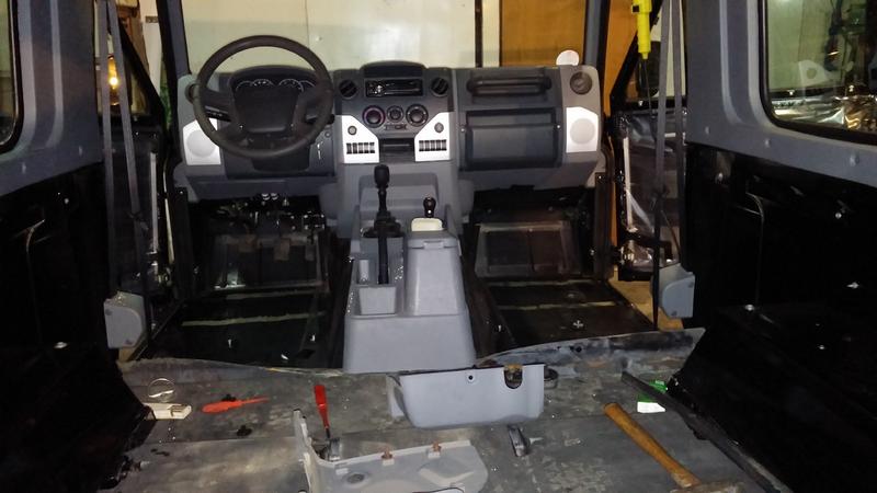

Dann wurde mal angefangen zu zerlegen.

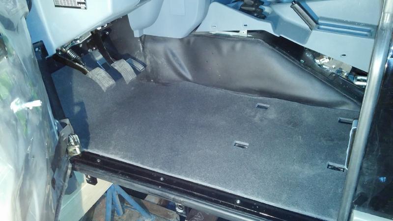

Ich hatte hier zum Thema naße Fußräume gelesen und gleich den Gummi entfernt. Die Dämmmatten waren natürlich feucht und faulig. Die habe ich entfernt und mit Neopren ersetzt wie hier beschrieben :)

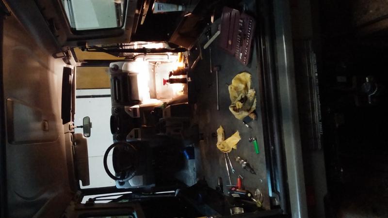

Da nun eh schon alles ab war habe ich auch die Bremsen hinten und vorne erneuert.

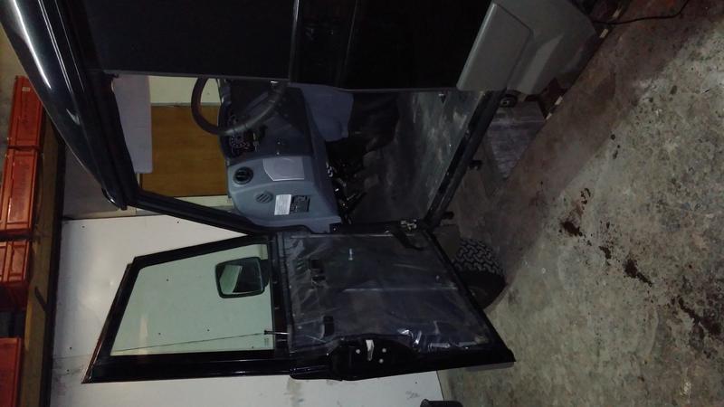

Der Fahrersitz war links durchgerutscht (der Schaumstoff). Diesen habe ich abgezogen. Den Schaumstoff wieder zusammengeklebt, ne Schicht festeren Schaumstoff drüber und alles wieder neu bezogen. Bis jetzt hält es mal :).
Im Innenraum wurde dann noch schwer geputzt und eine kleine dezente Musikanlage verbaut und dann war mein "Kleiner" fertig.

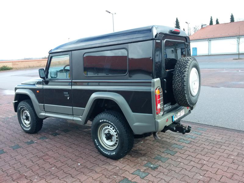

Zwischendurch hat mir ein Kumpel noch die Scheiben hinten getönt was ich meinen Augen den Wagen optisch aufwertet.

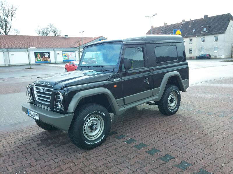

So sieht da dann aus:
Ich finde er fährt sich total gut und bin echt stolz darauf.

Zum Thema Dämmmatten...
Sag mal, bei Neopren habe ich verschiedenes gehört, der eine schwört drauf, der andere lehnt es absolut ab.
Ich habe ebenfalls natürlich das leidige Thema mit den feuchten Dämmmatten, überlege aber eher auf Isomatten umzusteigen.
