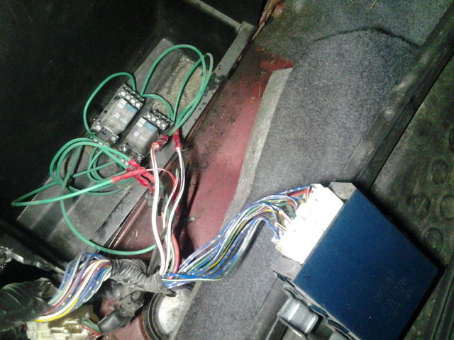

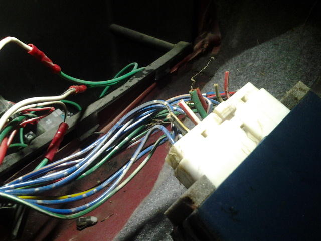

BeitragVerfasst am: 02.03.2014 12:40:16    Titel: Neues Problem! heckklappe - BACK DOOR licht!
Mahlzeit!
So ..
ich habs hier schonmal kurz angeschnitten .. bein Runner zeigt mir immer das die Heckklappe nicht geschlossen ist - faktum geht kein wischer -
komischerweise der fensterheber fontioniert-
heut hats a bissle geregnet und ich hab mir gedacht ich schau mal hinter die Verkleidungen und siehe da - es wurde schon gemurkst ...
HAT JEMAND EINEN STROMLAUFPLAN DAZU????
Cheers Thomas
