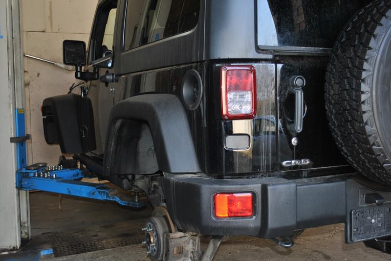

Rein in die Werkstatt und Räder runter.

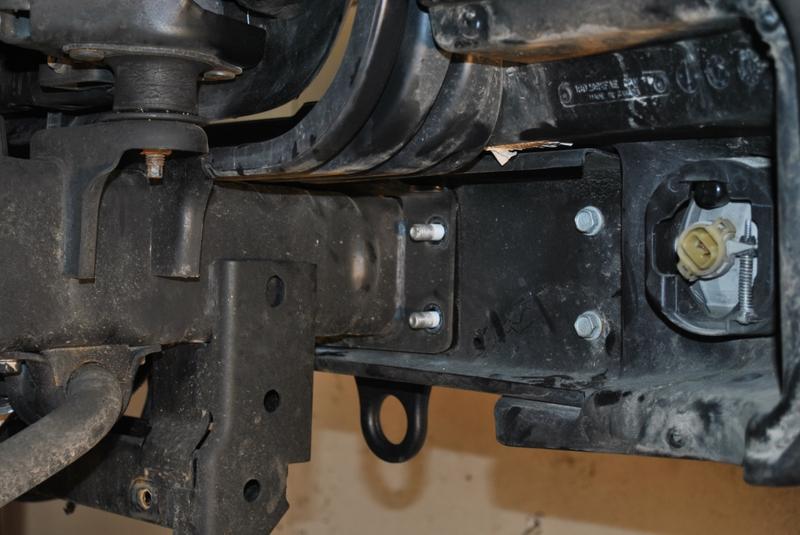

Die Soßstange vorne musste auch geich weg

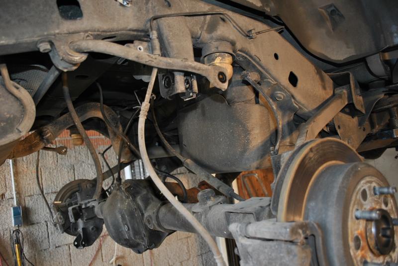

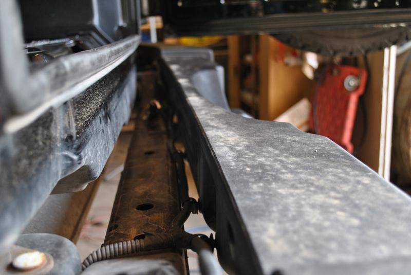

Fahrwerk hinten raus
Stoßstange hinten runter

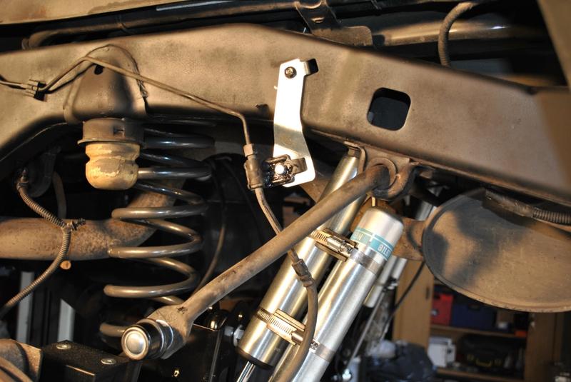

Diese Woche hat sich wieder was getan am JK.

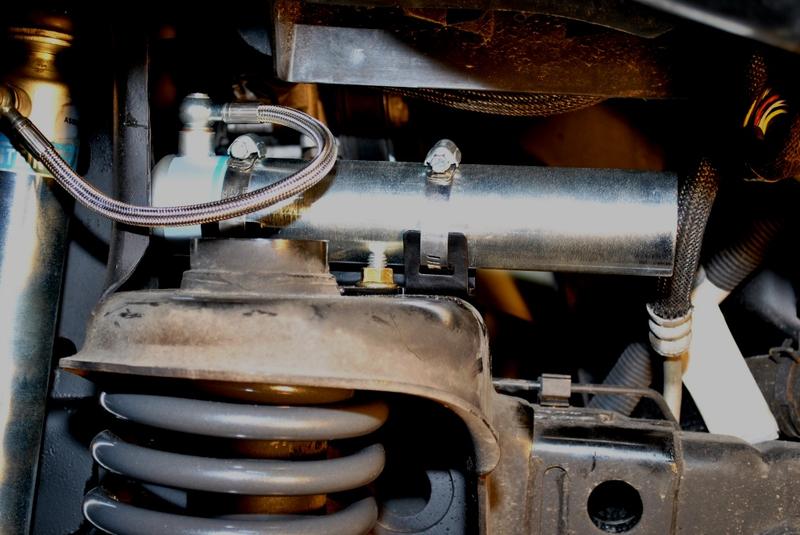

Das neue 3,5" AEV RS Fahrwerk ist nun komplett verbaut.

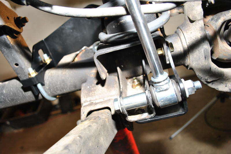

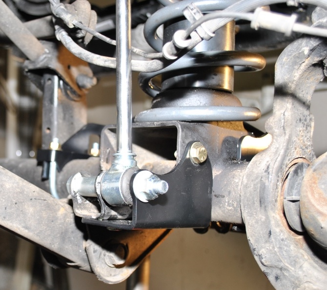

Für die Vorderachse werden passend zu den Reservior Dämpfern die halter mitgeliefert.

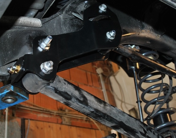

Achsseitig kommen "Relocation brackets" zum Einsatz welche dafür sorgen das die längeren Dämpfer richtig stehen.

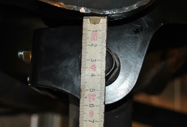

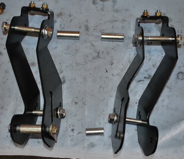

Rahmenseitig werden die "Geo Brackets" verbaut um die Winkel der vorderen Aufhängung zu berichtigen, dabei werden die Längslenker etwas nach unten und gering nach vorne versetzt. Das wäre mit nur Einstellbaren Längslenkern so nicht möglich.
Lediglich 59mm der geliebten Bodenfreiheit werden eingebüst und quasi auf das Konto der Sicherheit
und des Fahrkomforts verbucht. Im späteren Verlauf werde ich da nochmal genauer drauf eingehen.

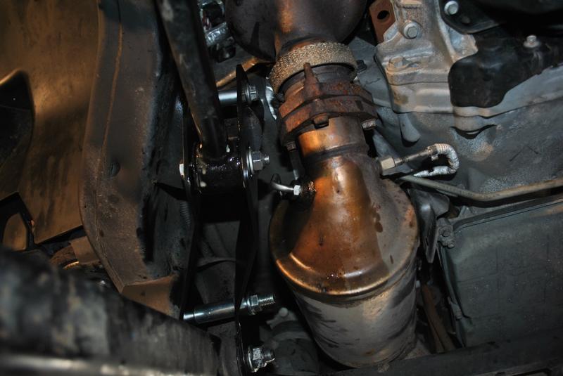

Die AEV Dieselpartikelfilter Leitung (CRD Tube) führt passend an den neuen Geo Bracktes vorbei

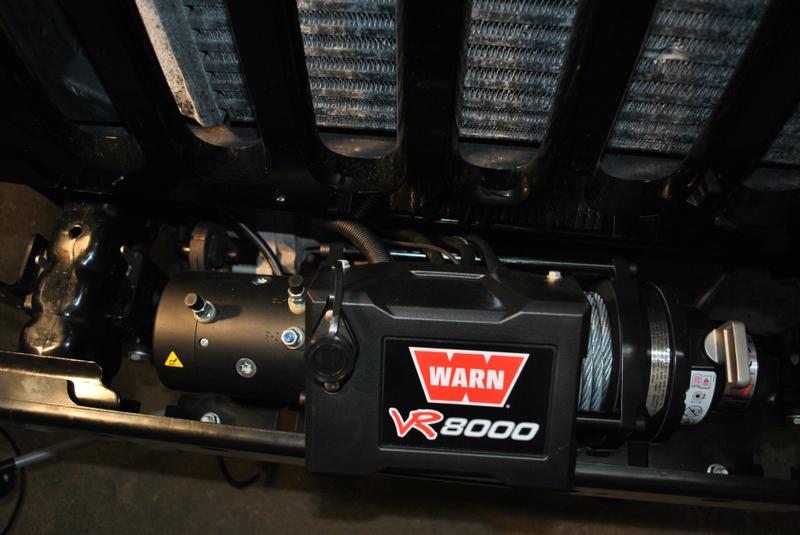

Die VR 8000

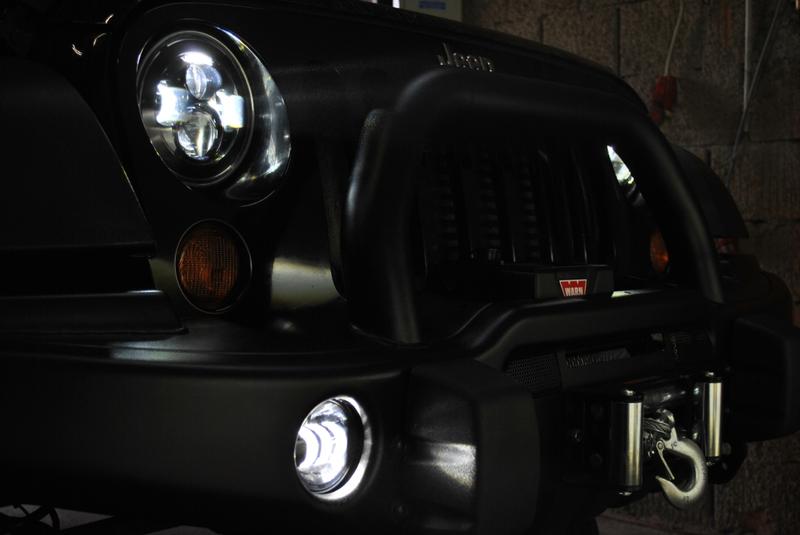

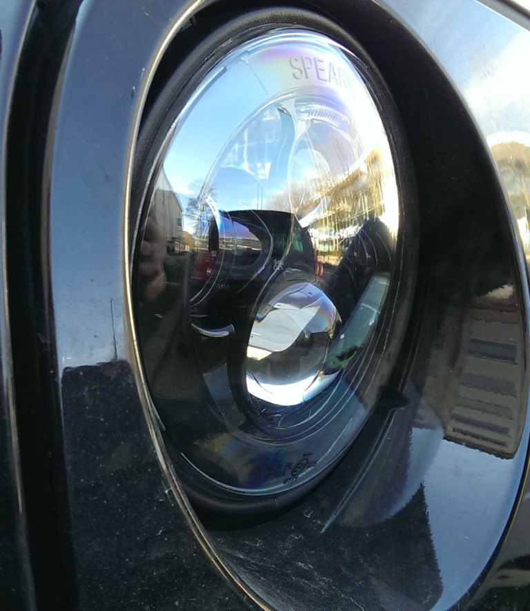

Die neuen Haupt- und Nebelscheinwerfer in seit Jahren bewährter Qualität J.W. Speaker sorgen vorerst für mehr durchblick.

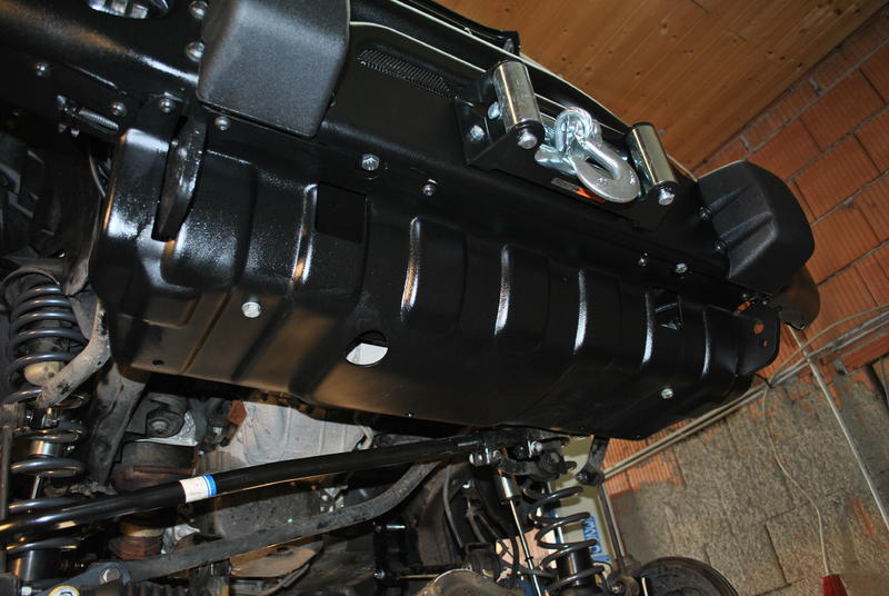

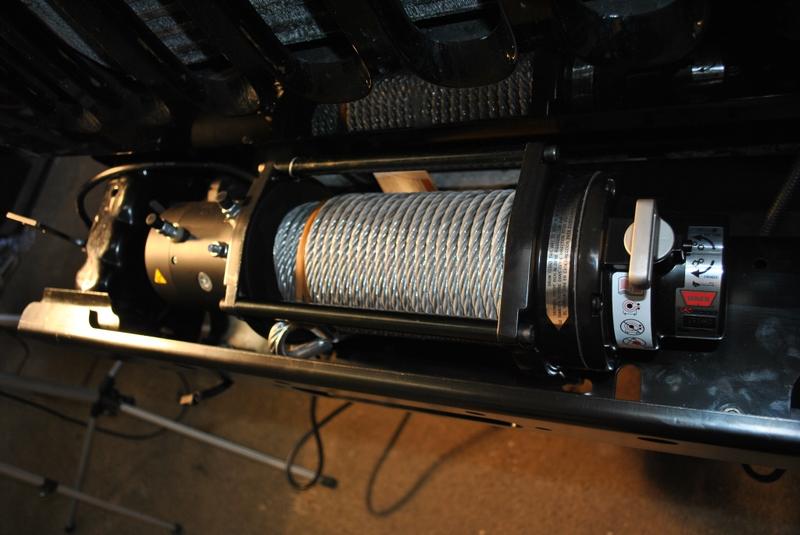

Zur AEV Premium Stoßstange kamen neben der Seilwinde auch die passende Skidplate zum Einsatz
Die Speaker LED Scheinwerfer haben aus Optischen Gründen Schwarz Pulverbeschichtete Montageringe erhalten.

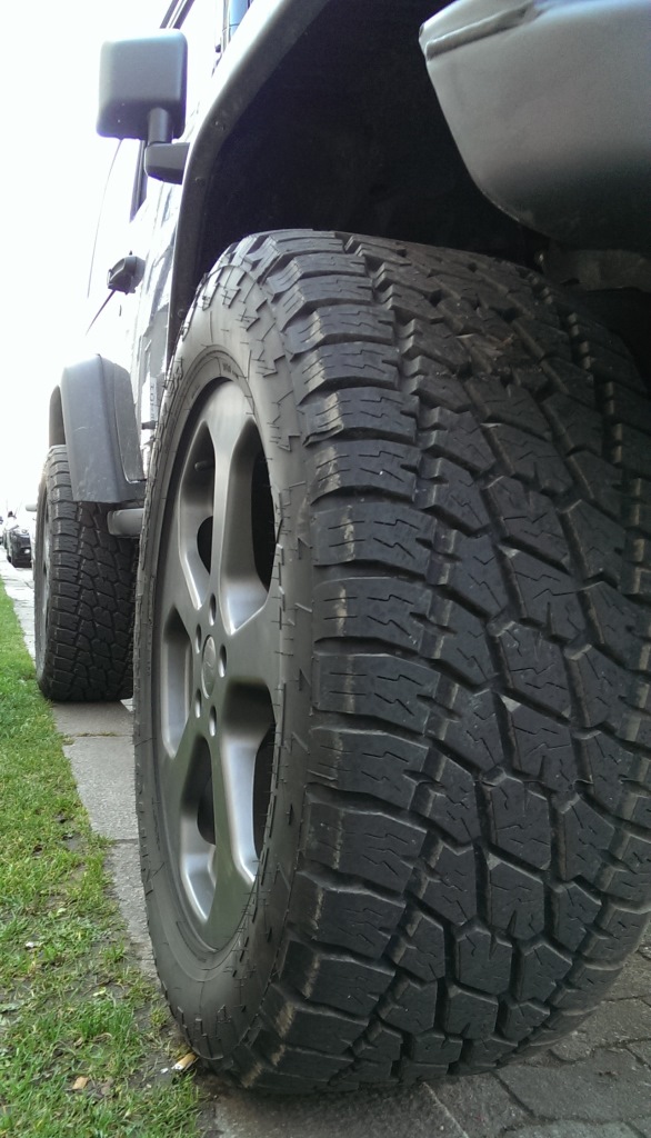

Das ganze haben wir dann auf große 22" Bawarrion Räder gestellt was sich im ersten moment etwas seltsam anhört aber irgendwie geil aussieht. Getragen wird das dann von Nitto Reifen in 325/50R22

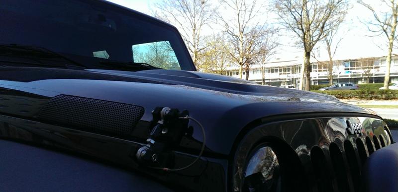

Die neue AEV Haube integriert sich super ins Gesamtbild und schliest passend mit den Drake Haubenhaltern ab.
