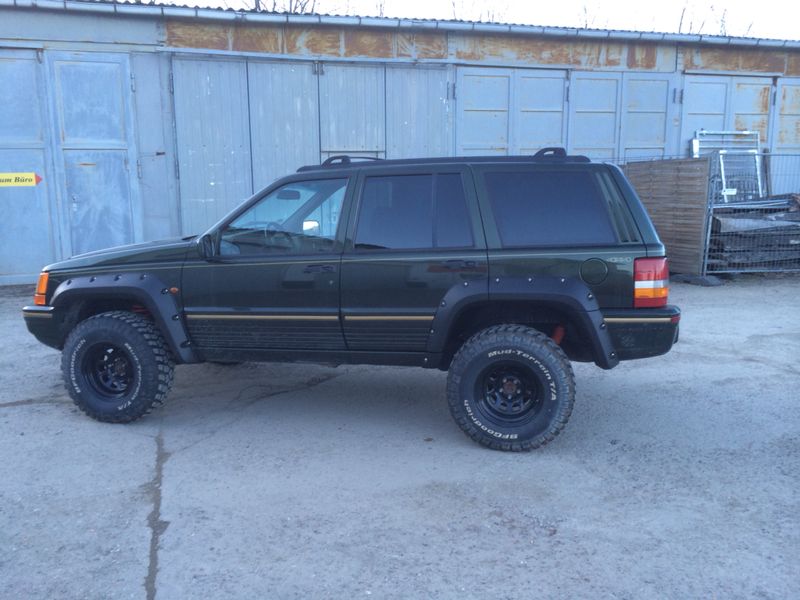

ich habe einen Grand Cherokee ZJ V8 mit 2" Trailmaster Fahrwerk und 31er Reifen.
Nun möchte ich das Longarm Fahrwerk von RE einbauen und zusätzlich die verstellbaren Spacer von Acos. Dazu habe ich noch ein paar Fragen.
Für mein 249 VTG gibt es ja kein SYE Kit. Aber angeblich geht es doch. Ich habe mit jemandem telefoniert, die den Umbau auch für das 249er anbieten. Habt Ihr davon schonmal was gehört? Kann das gehen und ist sowas dann auch vernünftig.
Hintergrund ist einfach, daß ich nicht unbedingt auf 242 umrüsten möchte, da es ja nicht so stabil ist wie mein 249er.
MfG
Björn
