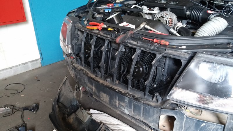

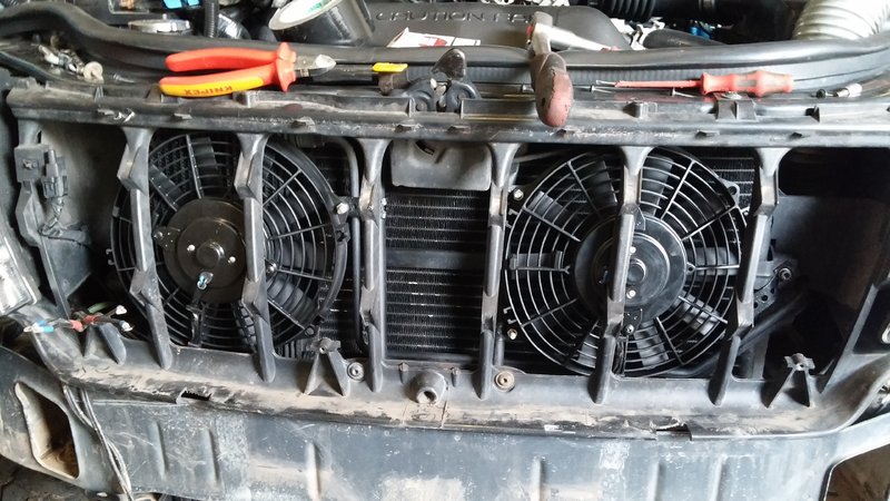

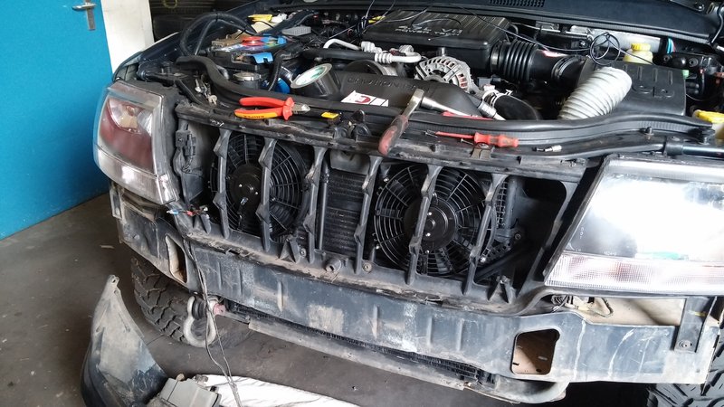

BeitragVerfasst am: 27.03.2014 21:53:46    Titel:
Also grundsätzlich habe ich eigentlich nur das Gefühl das er etwas zu schnell ansteigt wenn ich z.b. in der Stadt unterwegs bin oder durch die gegend schleiche.
Bei freier Fahrt würde ich sogar sagen das er besonders gut kühlt,da habe ich schon anderre gesehen.
Ansonsten kann ich nicht sagen das er mal gekocht hätte oder so.
Ich würde es halt einfach nur mal gerne ausprobieren ob es was bringt mit den Lüftern..und auch fürs gute gewissen rotfl
Wenn ich natürlich merke das er zu wenig Luft dadurch bekommt weil noch mehr vorm Kühler sitz,fliegen sie wieder raus.
Mit den Lampen könntest du recht haben,aber bei schrittgeschwindigkeit spielen die glaube nicht so die große Rolle..
Naja,ich hab jetzt mal 2 bestellt und schau mal wie ich die da unterbekomme...
hauptsache wieder mal was zum basteln YES
