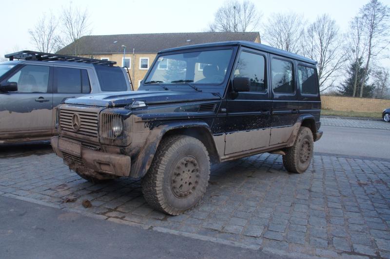

Moin Moin,
am Wochenende mal wieder schön artgerecht durchs Gelände gefahren. Großer spass :-))
Nun war es lehmiger Boden wo noch reichlich sehr "lehmige Pfützen" da waren. Beim tadellosen durchfahren (ausreichend langsam, minimal schnell) schwappte die Suppe natürlich auch durch den Kühler und Motor. Umgehend festgetrocknet und schwups war die Temperatur bei knapst unter 120Grad, Meldung gab's auch.

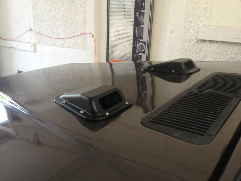

Zusatz Lüfter Defekt, Kühler selber zu ,also zu wenig Durchsatz .
Habe nun alles getauscht und zusätzliche den Zusatz Lüfter mit einen Schalter im Auto zuschaltbar gemacht.
Und Lufthutzen damit die Stauwärme raus kommt .
