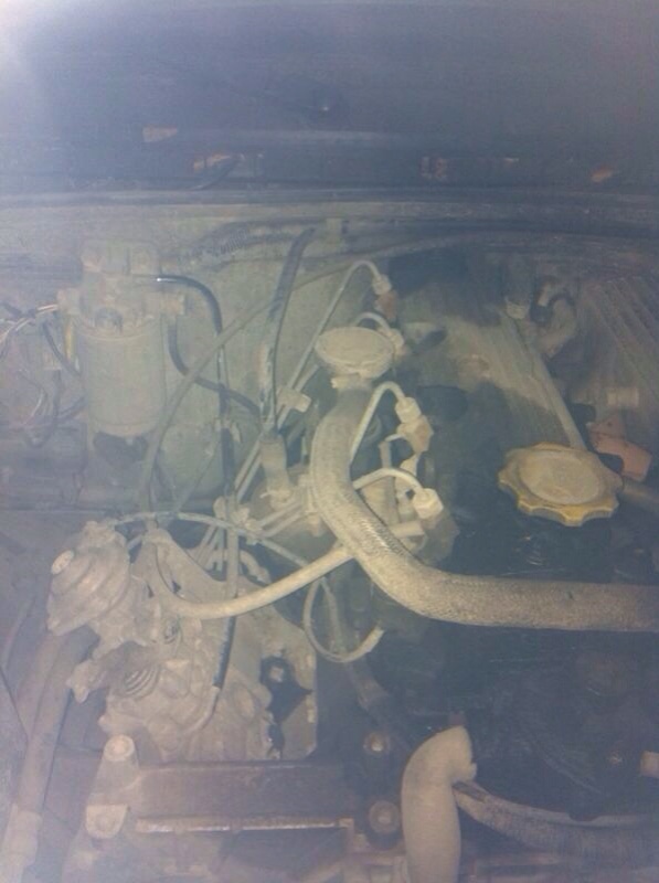

Hi zusammen,
gönn meinem Disco 200tdi ein paar VDO Zusatzinstumente, unter anderem auch für die Öltemperatur.
Ich wollte in diesen "Blindstopfen", nun weiß ich natürlich nicht, um welche Gewindegröße und Steigung es sich handelt.
Der Stopfen befindet sich direkt gegenüber vom Ölfilter, wenn man die Motorhaube aufmacht, schaut man quasie drauf.
Vom Gefühl würde ich so in Richtung M14 tippen.

BeitragVerfasst am: 04.03.2014 23:14:31    Titel:
servus !!
DORT sitzt normal gar kein blindverschluss sonder nur eine vorbereitete vertiefung im alugehäuse wenn ich mich jetzt recht entsinne.
du wirst das ding allso schon mal rausschauben und abmessen müssen.
ich hab leider keinen 200 tdi dastehen sonst hätte ich dir schnell nachgesehen.
M14 kommt mir ein bisserl gross vor ,ich tippe eher auf M12 oder auch etwas zölliges.
gruss ,michi

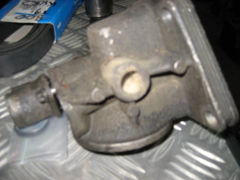

BeitragVerfasst am: 05.03.2014 00:44:56    Titel:
ich kann das auf dem foto so schlecht erkennen aber DORT sollte doch der ölfilterblock sitzen.
oder ?
200 tdi hab ich schon selten in arbeit aber beim 300 sitz ca, dort der filterblock und auf dem gibt es vorne diese zwei bohrungen die aber NICHT durchgebohrt sind.
schaut da dort SO aus ??
DAS sollte ein 200 tdi filterblock sein wenn mich mein altes hirn nicht täuscht ( was leider immer öftervorkommt)
gruss ,michi

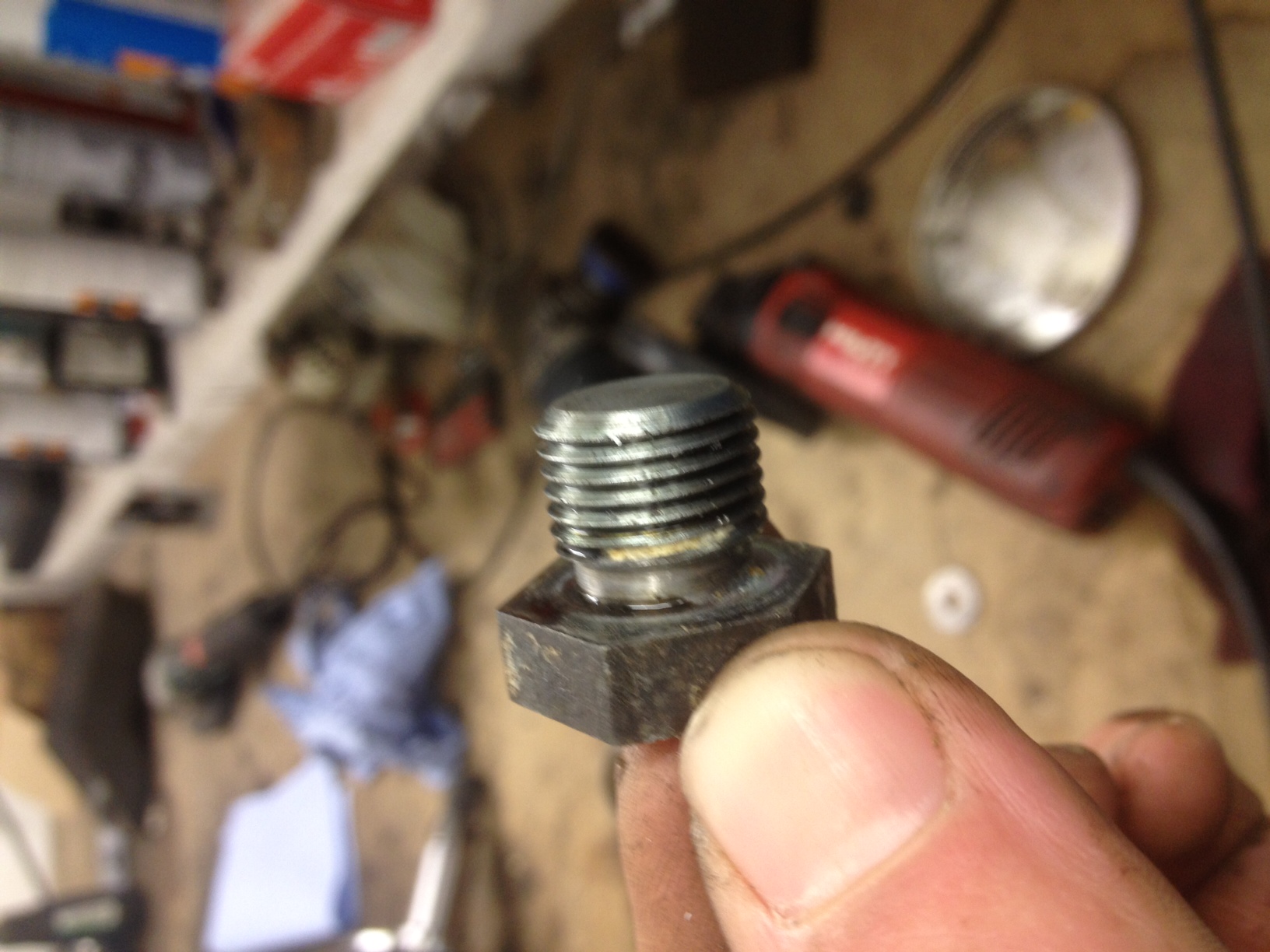

BeitragVerfasst am: 05.03.2014 19:08:23    Titel:
Hab sie gerade ausgebaut,
ist M16 x 1,5

BeitragVerfasst am: 05.03.2014 22:41:28    Titel:
servus !!
DAS ist doch die ölablasschraube .... Obskur Obskur
oder ??
ich dachte du meinst eine verschraubung am ölfilterblock.
am foto war das ja nur schwer zu erkennen.
gruss ,michi

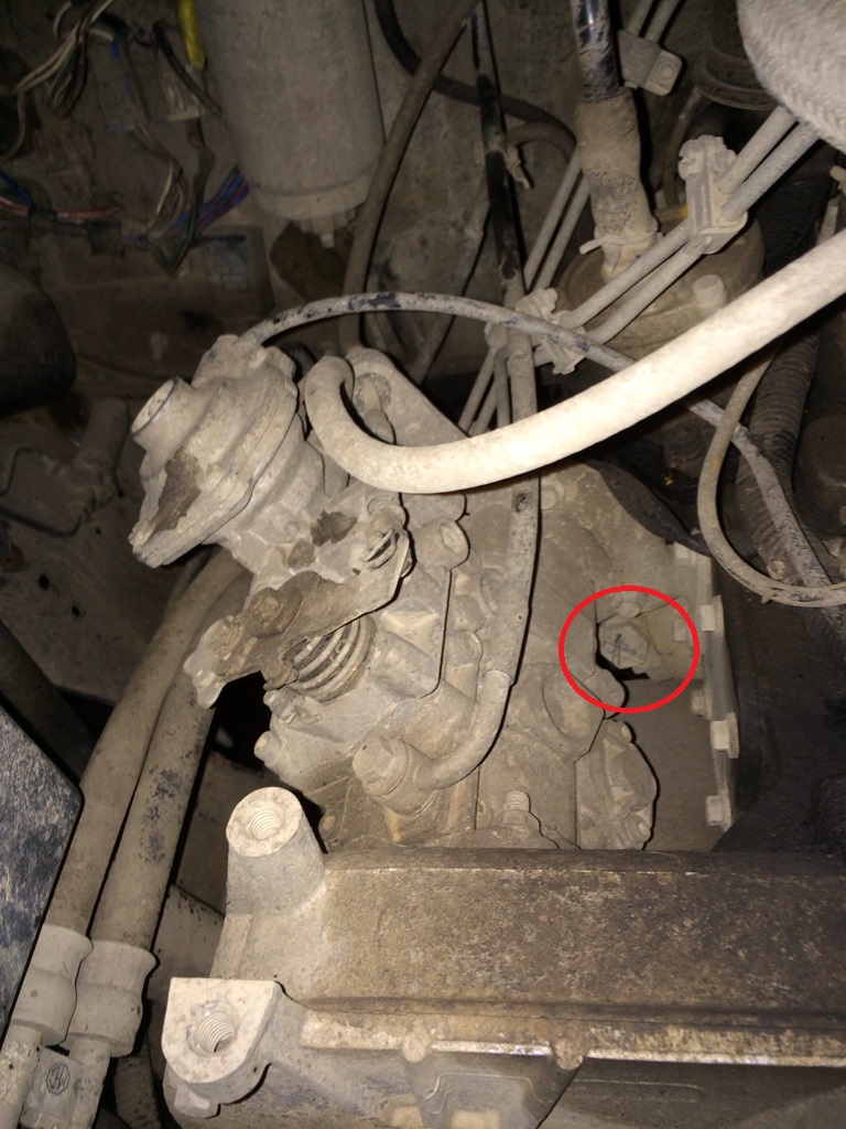

BeitragVerfasst am: 05.03.2014 23:00:40    Titel:
Das ist die Schraube die ich am Foto markiert habe.
Sitzt genau gegenüber vom Ölfilter ca 10cm auf der anderen Seite, sprich in Fahrtrichtung, am selben Bauteil
Da ist keine Bohrung und nichts anderes drinne, eine ganz normale 22er Nuss Ja

BeitragVerfasst am: 05.03.2014 23:03:22    Titel:
Zur Verständniss.....
Ich habe das Foto von vorne also vor dem Nummernschild stehend, geschossen,
wenn du einen Disco 200tdi vor dir hast, kannst du sie, wenn du am Motorblock vorbei schaust,
problemlos sehen....

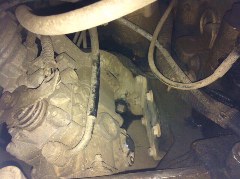

BeitragVerfasst am: 05.03.2014 23:12:05    Titel:
Nee, NICHT unter den Disco legen,
mach die Motorhaube auf, stell dich mittig vor den Motorblock, schau ein bisschen an dem Block etwa 45grad nach unten
und du schaust direkt drauf, aber warte ich geh eben raus und mach noch ein Foto....

BeitragVerfasst am: 05.03.2014 23:35:26    Titel:
Hier nochmal ein Foto
Jo, geil, werd da direkt mal Bestellen YES
