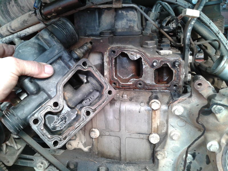

BeitragVerfasst am: 27.03.2014 19:21:22    Titel: Schraube lösen, aber wie?
Ich habe mal wieder Spass mit über die Jahre festgegammelten Schrauben. Das Thermostatgehäuse aus Kunststoff ( da stehe ich total drauf Wut ) ist mit einer lustigen Dichtung seitlich am Motor angeschraubt. Über die Jahre ist dort immer ein bischen Kühlwasser abhanden gekommen und hat an den Schrauben genagt. Das Ding musste also ab! Dabei sind (eigentlich mit Ansage Ätsch )zwei Schrauben M8 auf der Strecke geblieben.
Hat einer von Euch eine Idee wie ich die da rausbekomme ohne wieder auf rohe Gewalt und C4 zurückgreifen zu müssen?

mutter drauf schweißen

Die sind aber seehhr fest traurig

Genau das, funktioniert immer... YES
Mach sie sauber blank und brat schöne große Muttern drauf mit viel Strom. Meistens reicht dann schon die Hitze um die Schraube loszubrechen, so das du kaum mehr Kraft brauchst um sie rauszuschrauben. Vertrau mir

Dein Wort in Gottes Ohr. Mit der Methode hab ich auch schon Schrauben gekürzt Grins

BeitragVerfasst am: 27.03.2014 19:33:46    Titel: Re: Schraube lösen, aber wie?
Guude!
Der Grader hat folgendes geschrieben:
C4
Was ist denn C4?
Mutter aufschweißen ist eine Möglichkeit. Nach dem Abkühlen eventuell noch schnelle leichte Schläge mit dem Hammer auf das Schraubenende (in richtung Schraube natürlich), löst ab und zu auch den Rost.
Oder nach dem Schweißen mit Schlagschrauber probieren, soweit vorhanden.
Vereisungsspray könnte vielleicht auch gehen.
Vorsichtig die Schrauben erhitzen wäre auch eine Möglichkeit, was beim Mutternaufschweißen ja automatisch passiert.
WD40 oder ähnliches wird evtl. nicht viel nützen, da das viel zu lange dauern wird. Einmal einsprühen bringt ja nicht viel.

C4? son billiger allerwelts Sprengstoff. Alternativ könnte ich den Motorblock mit Nitropentaschnur umwickeln Hau mich, ich bin der Frühling
Ich werde die Mutteranschweissmethode garniert mit einem zusätzlichen Schweissguthügel an der Mutter zwecks mehr Wärmebildung mal probieren.
Wenn ich diese dusseligen Schrauben schön glatt am Kopf abgerissen hab frag ich hier dann nach guten Bohrern Ich muss weg

Ich löse solche abgerissenen Schrauben immer mit dem Plasmaschneider, musst nur aufpassen das dir nicht alles wegbrutzelst, heißer geht nimmer, dann größte wasserpumpenzange vom Ort und schon löst sich der Rest (abundzu zumindest rotfl )

@ sandro2009 Das Zeug ist ideal um MAN zu reparieren wenn mal wieder ein Türschanier, ein Getriebe, eine Abgasrückführung, eine Einspritzpumpe, eine Hinterachse oder sonst was an dem TGA-Geraffel fällig ist YES
@ G.S.C.Nueno Den Plasma bringe ich zum Einsatz wenn ich das Umfeld nicht erwärmen will. Wie bringst Du denn Wärme rein ohne etwas wegzuschneiden? Es gibt nicht, was man nicht auch punkten kann
Ich will ja nur den bolzen warm machen und setz an dem an, aber wie gesagt, nur kurz, sonst isser weg.
Drehst Du die Druckluft zurück? Bei meinem Gerät ist Ansetzen = Und Tschüss. Zudem macht das bei zu wenig Luftdruck Mecker.
Ich setz die Stromstärke runter, Druckluft lass ich. So bieg ich auch Baustahlstäbe, bzw mach den glühend.

Hi,
hier ein Tipp von mir ganz allgemein zum Thema "Schrauben lösen":
Ich habe beste Erfahrungen mit dem Torsionsspray von Metaflux gemacht. Letzt beim Fahrwerkseinbau ließen sich damit alle! Schrauben problemlos lösen. Wird direkt vor dem Schrauben eingesetzt.
Bin weder verwandt noch verschwägert mit dem Hersteller.
Gruß Hede
