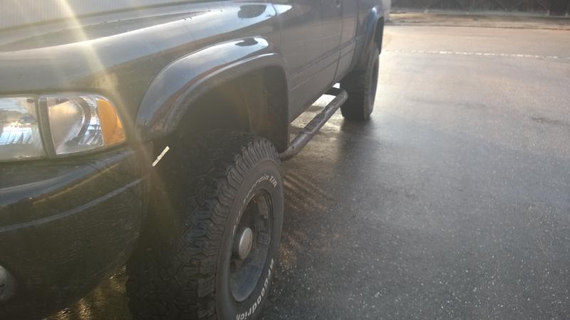

Hallo zusammen,hab da ein großes Problem,find mein Reifengutachten nicht,Tüv würde es eintragen ist alles ok nur die wollen ein Abgasgutachten,hat vielleicht einer eins für den Dodge Ram 2500 Bj.2000 Felgen sind 9,75x16,5 Reifen MF Goodrich 35x12,5x16,5 es geht um ein 35" Abgasgutachten oder ich brauch jemand der es ohne einträgt,spiel und alles paßt,hoff echt mir kann wer weiterhelfen,mfg Swen
