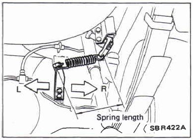

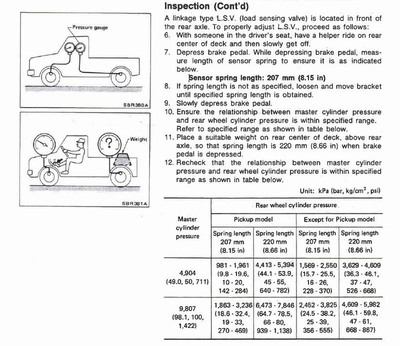

hier mal das Bild ausm Werkstatthandbuch (allerdings Y60):
somit bei gedrücktem Bremspedal OHNE Last: 207mm Federlänge
bei gedrücktem Bremspedal MIT Last: 220mm Federlänge
GR_uß Matthias

Danke, da war ich ja mit meinen 21cm gut im Rennen Heiligenschein Hast du auch noch das Bild von wo bis wo genau gemmessen wird? Denke abet dad war von Öse zu Öse.
MHNRT
1. VW Crafter 2E noch 2x4
BeitragVerfasst am: 10.04.2014 16:42:48    Titel:
eine Seite weiter stehts Vertrau mir ...wer lesen kann ist klar im Vorteil. Hätt ich ja gleich mit reinstellen können Hau mich, ich bin der Frühling Grins
