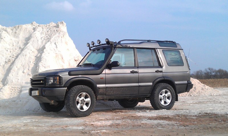

Guten Abend,
durfte mir nun schon einige schlaflose Nächte durch meinen Discovery um die Ohren schlagen. Er hatte einfach keine Leistung, aber dafür umso mehr Durst.
Ich habe mittlerweile, alle Öle, alle Filter, Turboschläuche und den kleinen Kabelbaum im Motor getauscht. Änderung brachte es nicht. Darauf in eine Werkstatt zum Fehlerauslesen. Es war kein Fehler gespeichert, aber es wurde anhand von Diagrammen festgestellt das der Luftmengenmesser defekt war. Diesen habe ich getauscht und Wagen läuft wieder mit Leistung. In dem Sinne erst mal alles schön und gut. Doch der Verbrauch ist einfach jenseits von gut und Böse. Fahre ich mit 140km/h habe ich knapp 15 Liter. Fahre ich jedoch ganz gemütlich mit 100km/h brauch er trotzdem 14,3 Liter. Motor läuft auch total sauber und es ist nix zu merken, russt auch nicht. Doch ich weiß so langsam nicht mehr woran es noch liegen kann.
Zu dem Fahrzeug an sich
Disco IIa Bj 2004 2,5 TD5 240 000km.
OME Fahrwerk mit 265/75R16 AT´s
Würde mich über paar Tipps freuen, Mittwoch soll es damit in den Urlaub gehen und wir wollen nur ungern von Luft leben, weil wir das ganze Geld für Krafftstoff brauchen
