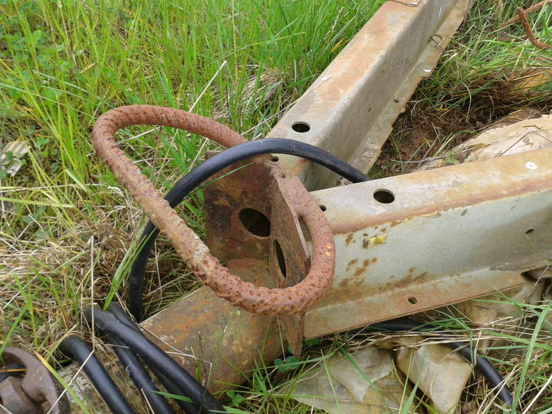

Die Öse vorne ist, sofern nicht der restliche Träger weggerostet ist, vollkommen ausreichend! Du kannst dir natürlich noch eine Zweite auf die linke Seite anschweißen. 20x3mm Flachstahl zurechtbiegen und gut verschweißen.
Kannst auch ein Mercedes G Zugmaul in die Mitte des Prallelements setzen. Aber das lohnt kaum...

Macht Euch mal keine Gedanken über die T3 Rahmen! Die Materialstärke beträgt mindestens 2x die Stärke von zB. Landroverrahmen.
Das sind die vorderen Holme. Da war Eisen noch kein seltenes Metall rotfl .
