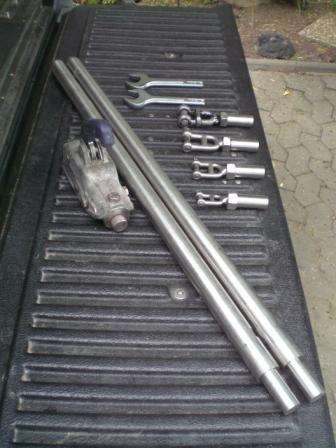

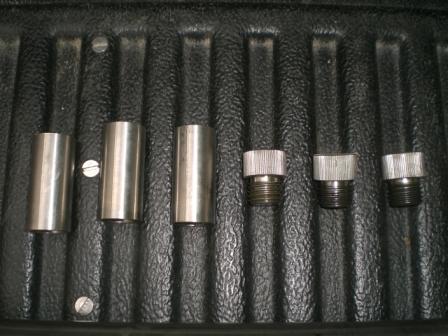

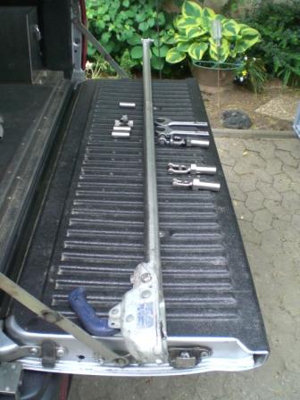

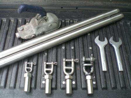

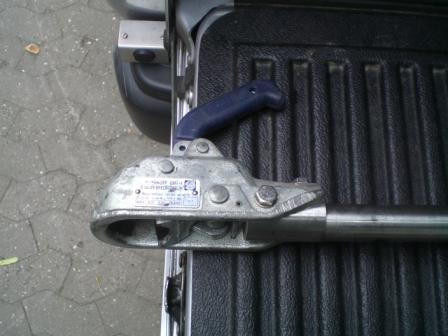

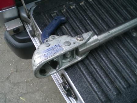

BeitragVerfasst am: 18.05.2014 20:39:09    Titel:

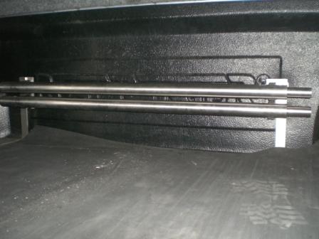

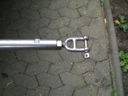

Hallo zusammen,
so sieht's bei mir aus:
32mm Hochdruckrohr, innen 16mm, M20er Gewinde, 2x900mm. Mit Aufnahme für AHK und Schäkel in 3 versch. Größen Gesamtlänge ca. 2m. An zwei Seiten eingefräst zum Ansetzen eines 30er Schlüssels zum festziehen.
Stange und Schäkel aus Edelstahl.
Die Schäkel haben jeweils einen Quersteg, der den Auflaufweg begrenzt. Da hat schon einiges drangehangen und ich hatte immer ein gutes Gefühl. Da verbiegt nix. Ist halt auch nicht ganz leicht.
Andreas Winke Winke
Seit ich die Menschen richtig kennengelernt habe, liebe ich die Tiere.
BeitragVerfasst am: 18.05.2014 20:44:44    Titel:
Moins
Ist ja mächtig aufwendig.
Selbst gemacht?
ossiossi68
Wohnort: 67549
BeitragVerfasst am: 18.05.2014 21:00:02    Titel:
Jawoll, eigenbau Ja
War mir die Arbeit wert. Da kann man auch mal etwas flotter abschleppen, ohne Angst zu bekommen. Die hat nur der hintendran. Grins
