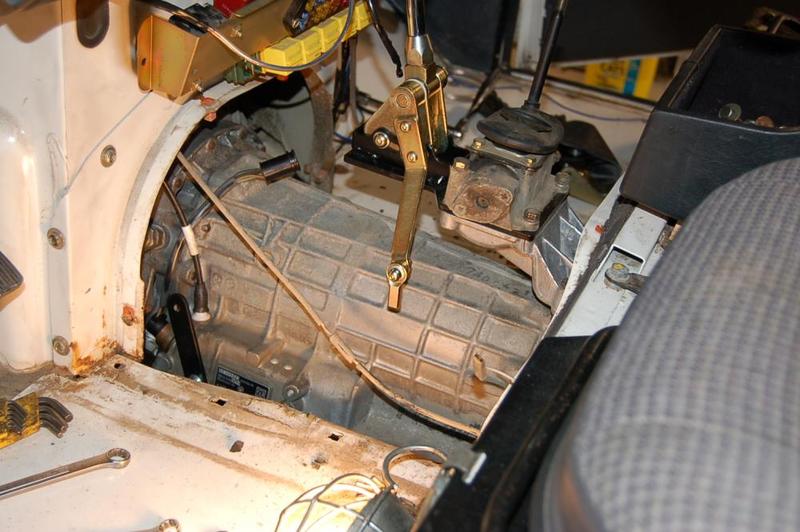

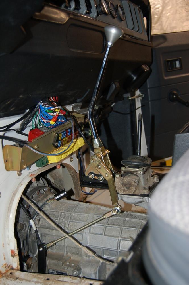

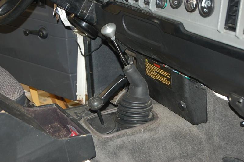

Kann man. Aber ich hab mir beispielsweise direkt eine eigene gebaut, die über Gelenkkopf und Gestänge wirkt...Fühlt sich direkter an. Supi
Hi,
meinst du sowas? dann kann man sich den ganzen aufwendigen
Umbau sparen.
Vielleicht kannst du auch die Bilder erkären Supi
Grüsse
Mirko

BeitragVerfasst am: 12.05.2014 21:38:21    Titel:
Mirko: Jepp, genau so. Nur hier ists noch schöner als bei mir = Der Schalthebel ist geiler. Ich hab einen kleinen vom Toyota Lexus umgeschweisst, sieht auf dem Getriebe aber genau so aus, was die Schaltstange angeht. Supi
Allerdings wollte ich so einen langen Schalthebel auch vermeiden, um ihn nicht zufällig zu bedienen. Mein kleiner hat noch einen Gang-Lock-Mechanismus drin. Man muss also die Sperrtaste oben drauf drücken, um beispielsweise in R oder P zu kommen.

mirko200tdi
Wohnort: Bistrita/Rumänien
1. Defender 110 200 tdi - 2,8 TGV
BeitragVerfasst am: 12.05.2014 22:24:12    Titel:
Toll was du so alles gebaut hast Respekt
schön wären ein paar Bilder zur Erklärung von deinem Umbau und eine
ausführliche Umbauanleitung Ich werd ganz rot...
ich würde meinen Umbau sogar wieder umrüsten auf diese Variante,
ist einfach viel schöner und praktischer
und der Kurt baut uns dann was ganz Tolles YES
Grüsse
Mirko
