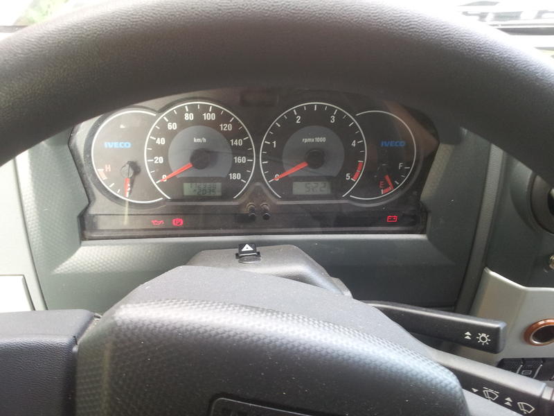

Hallo zusammen
in letzter Zeit blinkt die EDC Lampe bei meinem Massif nach dem Start manchmal. Kann man aus dem Blinken einen Fehlercode erkennen?
Wenn ja, wie merke ich, wann ich anfangen soll zu zählen?
Was ich ich im Forum geunden hab war meistens für den Santana. Gilt das alles auch für Massif?
