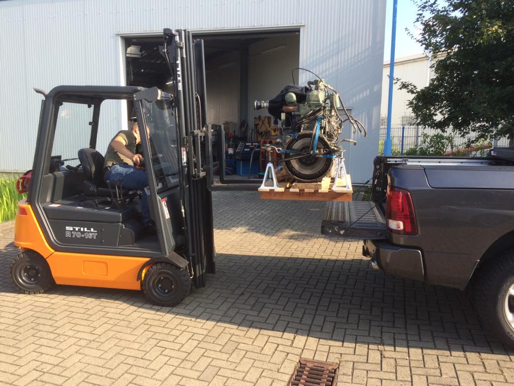

es muss nun raus denn die Fakten liegen auf dem Tisch.
Wir , die 406 haben diese Breslau mit einem kapitalen Motorschaden beendet. Alles lief gut, bis dann auf der Verbindungsetappe auf öffentlicher Straße , bei moderater Fahrweise sich etwas Blaurauch entwickelte. Ab diesem Moment standen alle Instrumente unter Beobachtung. Wasser O.K. , Öltemp. 85C, Öldruck über 5 bar. Kein Grund zur Sorge. Doch dann stieg die Öltemp. innerhalb von Sekunden , wir stoppten in der Einfahrt zum Start, der Motor ging dann im Standlauf fest.
Unser Service hat uns dann ins Camp gebracht. Wir waren geschockt.
Dieser Motor hatte 5 Breslauen gehalten, wurde gepflegt und mit besten frischen Öl verwöhnt. Er lief ohne mucken , machte nie Probleme. Wir konnten es nicht fassen.
Eine Stunde nach diesem Ereignis kam der Anruf von unserem Team-Kollegen, auch sein Unimog-Motor ist fest gegangen.
Noch am Abend begannen wir die Motoren zu untersuchen.
Und nun das Unfassbare.

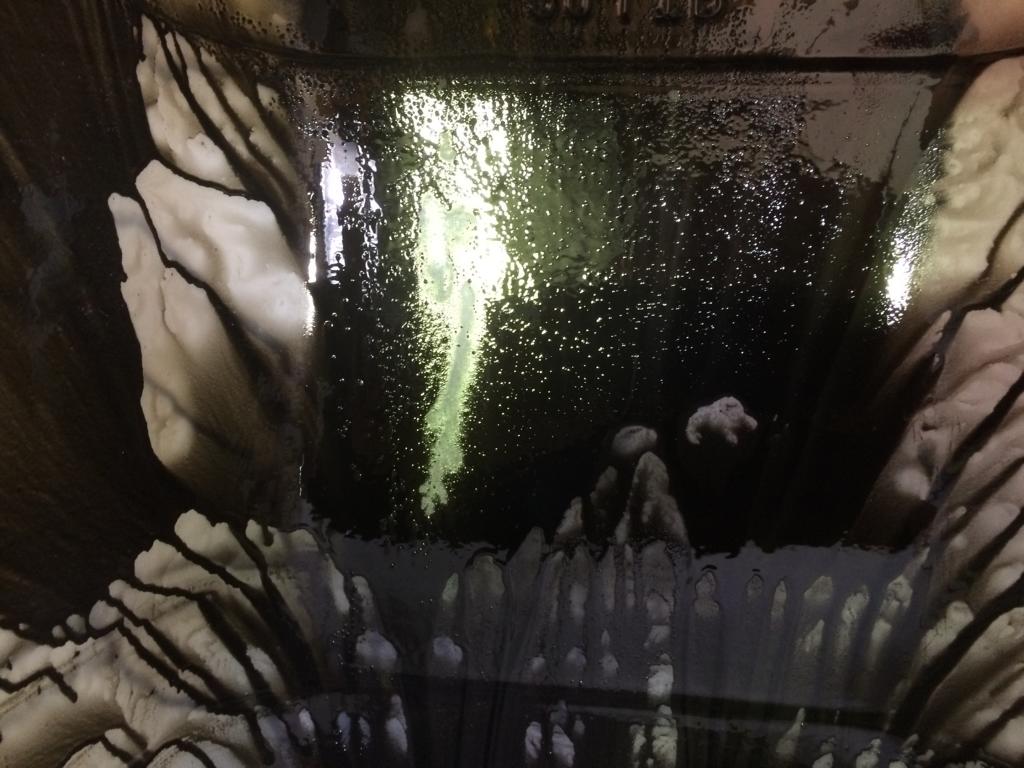

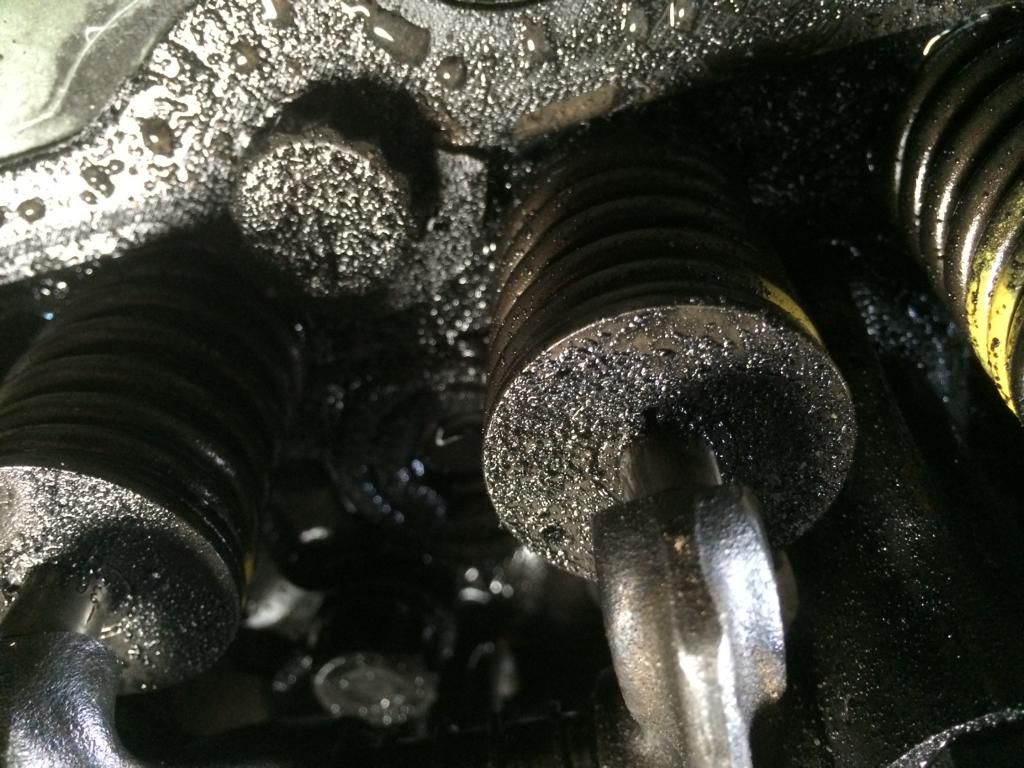

Bei beiden Motoren fanden wir Sand im Ölfiltergehäuse, in einem Ölfilter Grashalme. Wir haben das Öl aus dem Filter mit Bremsenreiniger durch einen Kaffeefilter gespült und fanden pro Filter einen Teelöffel Sand. Zu Hause haben wir weiter untersucht. Es befand sich Sand in der Ölwanne, auf den Zylinderkopf und im Ölkühler. Die Motoren waren außen dicht, Ansaugbereich und Filter, alles O.K.
Die Schäden kann man einfach Totalschaden nennen.
Selbst der Luftpresser, Turbolader, ESP alles im Ars..... . Selbst die Nocken der Nockenwelle sind runter geschliffen.
Eine in Auftrag gegebene Ölanalyse brachte weitere Erkenntnisse. 245mg Silizium pro Liter Öl. Normal sind 3-8 mg. Das Öl war zu 85 % verbraucht hatte aber noch volle Schmierfähigkeit.
Eine Erklärung wie der Sand in die Motoren gekommen ist gibt es nicht , jedoch Vermutungen.
Evtl. gibt es noch andere Fahrzeuge die ähnliche Motorschäden hatten.
Nun ist der Motor beim Instandsetzter und schon jetzt ist eines klar , 10000 Euro werden nicht reichen.
Wir müssen uns etwas einfallen lassen, denn das Unfassbare darf nicht noch einmal passieren
Viele Grüsse und schaut mal in Eure Ölfilter, der Sportsgeist lauert über all.
Viele Grüße
Micha
