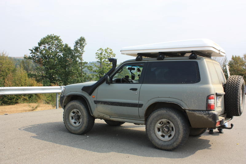

Ich habe 4 Thule Schwerlasträger verteilt über das gesamte Dach um eine gleichmäßige Verteilung zu haben.
Ich hoffe nicht das es zu Problemen kommt zumal er auch nicht Verwindungssteif ist.

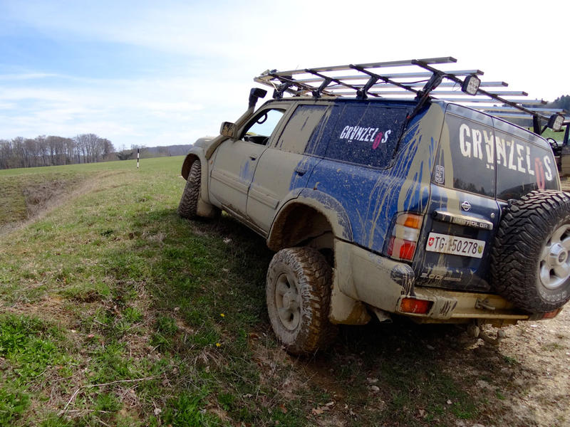

Ein geländetauglicher Dachträger aus Stahlblech (!) und ge- bzw. verschraubt und verfügt über 5 Füsse längs pro Seite (und 2 hinten) auf 2 metern Länge und ist NICHT verwindungssteif. Trotzdem (oder genau deswegen) reisst immer wieder einer der Füsse. Erfahrung aus mehreren 100.000 Pistenkilometern. Ausserdem darf der Dachträger NICHT LÄNGER als 2 Meter sein und muss mehr oder weniger bündig mit dem Heck abschliessen.
Das gilt NICHT für British Elend.
Alu wäre gut, wenn unten in Africa reparierbar. Fest geschweisste Stahlrohrkonstrunktionen zerreissen das Dach oder die Holme.
Das sind die Prämissen, unter denen meine Aussage gilt.
Auf einem solchen Dachträger kannst Du dann 2 ResRäder (255/85-16, 80 Liter Sprit oder alternativ ein Dachzelt durch die Gegend fahren (als Beispiel) ohne dass was passiert.

Ich habe das so gelösst und wie gesagt, es ist nichts übermässig steif.
Der Träger wiegt halt etwas und das Dachzelt. Das Dachzelt ist aber schon alleine knapp 100KG schwer und ich wollte halt noch das Vorzelt mit auf dem Träger verstauen.

Kommt drauf an wo Du damit hin willst und was Du damit machen willst.
Für EU könnte das bei reinem Strassenbetrieb durchaus funktionieren, für Africa und/oder Wellblech wird es das garantiert nicht, da zu lang und zu wenige Füsse auf zu grosser Länge.
Aber bevor das Ding auf Wellblech etwas am Auto kaputtmacht, zerlegt es sich sowieso selbst.

Das sind Schwerlasträger von Thule, wenn die nicht was dann? Unsicher
Die Perspektive täuscht etwas, die sind nicht sooo hoch wie sie aussehen Smile
Ich schaue mal in das Karosseriebuch für den Y61, da ist die Dachkonstruktion aufgeführt

Olli, Schwerlast ist schön und Gut. Nur wird die Regenrinne dadurch nicht stabiler hinsichtlich der Seitenkräfte.
Ich habe Rhino Racks mit speziellen Füßen für den Y61. Da ist der Abstand groß genug um kein Pfeifen zu verursachen, aber so gering das zwischen Hartschalenzelt und Dach gerade mal Gummilatschen passen
