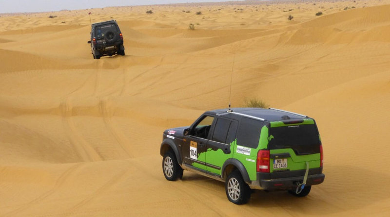

Na dann will ich mich auch mal zu Wort melden - wenn mein Name schon gefallen ist.
Ich fahre seit 2010 einen D3 2,7 TDV6 Automatik, nachdem wir drei Jahre Defender TD4 gefahren sind. Unser Disco hat uns bereits auf einigen Reisen (Schottland, 2x Tunesien, 2x Rumänien) begleitet, hat mittlerweile fast 200.000 km auf der Uhr und wurde dabei nicht zimperlich behandelt. Er war bei den ersten Reisen serienmäßig ausgestattet und ist mittlerweile seriennah ausgestattet. Winde und Sperren haben wir nicht und wird unser Disco auch nicht bekommen. Das Auto kann in der Regel mehr als Du - besonders, wenn Du neu im Thema Offroad bist!
Folgende Umrüstungen hat der Disco im Lauf der Zeit erfahren:
    - Zusatzbatterie (im Batteriekasten auf der Fahrerseite) mit T-Max Doppelbatteriesystem. - wichtig für unseren Kühlschrank, damit das Bier kalt ist und Lebensmittel nicht gammeln.
    - Frontlampenschutz in Form einer Kunstsoffscheibe - wichtig für Pistenfahrten in der Wüste.
    - Verteilergetriebeschutz von Rasta - sinnvoll. Der serienmäßige VTG-Schutz hilft aber in den meisten Fällen auch.
    - Unterfahrschutz von Asfir - besser als serie.
    - Schwellerschutz von Paddock - sehr wichtig! Sonst hätten wir bereits mehrfach neue Türen benötigt.
    - Cooper ST Maxx 265/70 R17 Reifen auf Delta WP-Felge - das ist schon eine Ansage. Wir wollten eine möglichst kleine Felge mit einem großen Reifen fahren, um im Sand viel Luft ablassen zu können. Daher haben wir diese Kombination gewählt. Es ist aber sicherlich problematisch, so einen Reifen in Afrika oder Osteuropa zu bekommen, falls man mal Reifenschäden als Reserveräder hat. Beim Disco 4 mußt Du mindestens 18" Felgen fahren (außer beim Modell family.
Die von Johannes beschriebenen Rods würde ich nicht verbauen. Die Firma Mudtech4x4 bietet ein interessantes Steuergerät für die Luftfederung an. Es ist zwar teurer als die Rods, kann aber auch mehr. Wenn wir nochmal in die Wüste fahren, werden wir dieses Gerät und eine erhöhte Luftansaugung vorher nachrüsten.
Wir sind bis jetzt immer ohne Dachträger ausgekommen. Einen 20-l-Kanister hatte ich nur in Tunesien dabei. Für die genannten Reiseziele Schottland oder europ. Gebirge benötigst keinen zusätzlichen Sprit und auch keinen Dachträger, der den Fahrzeugschwerpunkt nur unnötig verändert und sperrig ist.
Für das, was Ihr vorhabt, reichen wahrscheinlich die AT´s schon aus. Ggf. kann man über die UFS nachdenken. Das Schlafen im Zelt wäre für mich keine Option. Und mute der Vorderachse nicht zu viel zu (Stahlstoßstange, Winde)! Die ist Serienmäßig vom Gewicht her schon an ihrer Belastungsgrenze.
Ansonsten kann ich die üblichen Verdächtigen empfehlen:
Darf ich das überhaupt so posten? Unsicher
Als Reiseausbau haben wir einen einfachen Verbau mit Multiplexplatten. Der ist günstig und hat sich bewährt. Die hintere Sitzreihe wird ausgebaut und mit einer Platte auf der Höhe des Kofferaumladebodens abgedeckt. Unser Material verstauen wir in einfachen Kunststoffkisten und darüber kommt - auf Holzböcken gelagert - unser Bett.
Falls Du noch was zum Thema wissen möchtets, melde Dich gerne!
