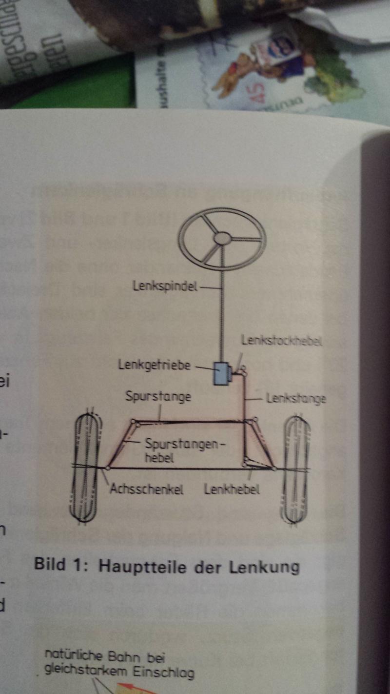

ps: heisst es eigendlich LENKSTANGE oder ABLENKSTANGE ????

BeitragVerfasst am: 02.07.2014 23:10:46    Titel:
Laut Fachkundebuch heißt es Lenkstange Vertrau mir

noch ein buch das ich nie gelesen habe Smile Smile
ich sage immer ablenkstange ,, WARUM weiss ich gar nicht mehr.
gruss ,michi
ps: vielleicht weils vom lenkgetriebe ABWÄRTS zum achsschenkel geht. Grins Grins
