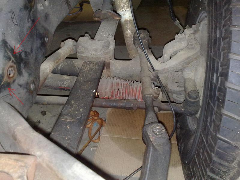

Der Rahmen ist "offen" also ein C-Profiel da macht Rost wenig Probleme. Im Offroadbetrieb gibts manchmal Risse am Rahmen wo das Lenkgetriebe verschraubt ist, sieht man wenn es dran ist nur schwer.

P.S. hier mal ein Bild: so sahen die Risse hinter dem Lenkgetriebe bei meinem aus.
