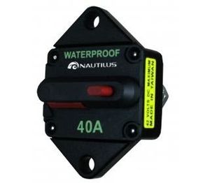

ich möchte meinen Spal Lüfter über einen Sicherungsautomat absichern. Ich habe aktuell eine Maxi Sicherung mit 40A drin, die auch ab und zu schon geflogen ist (z.B. wenn ich zu doof war den Lüfter bei Wasserdurchfahrten abzuschalten). Das tauschen der Sicherungen ist etwas doof, deshalb dachte ich ich verbaue einen Automaten.
gefallen würde mir ja sowas hier:
Sicherungsautomat Marine
Die gibts normal auch mit 40A nur eben nicht bei uns in D oder wenn dann gleich für über 50€. 80A ist wahrscheinlich bissl viel. Unsicher
Wie hoch habt ihr euer E-Lüfter abgesichert und kennt ihr Bezugsquellen die ähnlich dem Link liegen?

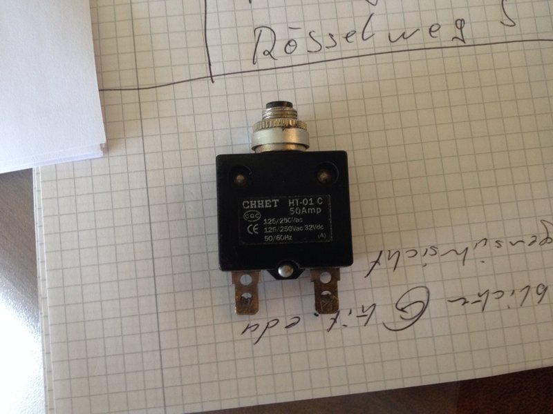

Wäre dir auch mit 50 Amp gedient?
...und hat diesen Thread vor 4298 Tagen gestartet!
BeitragVerfasst am: 29.07.2014 17:03:40    Titel:
sowas ist besser. 50A dürfte auch noch im Rahmen sein denke ich. Wo gibts die denn? Noch schöner wären welche die man manuell auslösen kann. Dann brauch ich nicht noch einen Schalter oder gar ein Relais.
G.S.C.Nueno
CSI Bühl
BeitragVerfasst am: 29.07.2014 17:07:55    Titel:
Der war mal bei ner Kompressorlieferung dabei. Kannste haben. Postanschrift per PN, dann pack ich den in ein Kuvert und legs dir morgen zur Post. Manuell kannste den auch auslösen, aber nur einmal - mit nem Hammer rotfl

BeitragVerfasst am: 29.07.2014 19:44:33    Titel:
http://www.ore-shop.de/Sicherung-mit-Resetknopf-und-Schraubanschluesse
Das könnte passen.
Grüsse
Mirko
polaris
Special Mechanics Worldwide
BeitragVerfasst am: 29.07.2014 20:29:38    Titel:
bedenke : das ist ne thermosicherung !!!
eine ausgelöste sicherung dieser baureihe kann bei nennleistung durchaus bissl brauchen bis sie wieder "einrastet"
die erfahrungen zeigen das sie , je öfter sie "auslösen" desto weniger aushalten.
