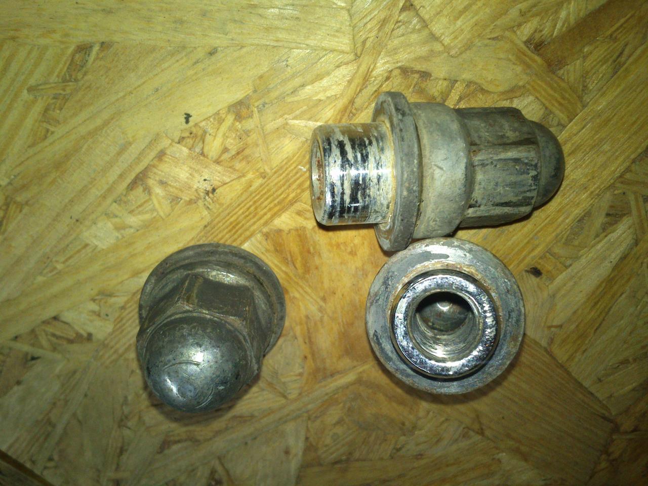

die Schrauben unten passen nicht, die sind z.B für OZ Felgen,
aber nicht für die Serienfelge, da passen ganz normale lange Muttern
BeitragVerfasst am: 04.08.2014 14:19:34    Titel:
Die Muttern passen, habe sie auch in Kombination mit diesen Nissan-Felgen, normale Muttern passen nicht. Vertrau mir

Meine 15" Winterfelgen - vom Nissan PU - haben auch Schaftmuttern und zentrieren sich auch über die Radbolzen.
Warum sollte das beim Patrol anders als beim Terrano II sein?
Achs- & Diffbruch!
Terranosaurus Jens
BeitragVerfasst am: 04.08.2014 22:47:18    Titel:
warum hab ich dann andere Muttern gehabt?
vielleicht schlagen deshalb auch deine Reifen
Ich hatte den Satz Alufelgen damals auch gebraucht gekauft und die normalen Muttern von den Stahlfelgen passten definitiv nicht. Ich musste diese speziellen Muttern für knapp 3€ das Stück bei Nissan nachkaufen.
Die Felgen zentrieren sich über die Bolzen. Vertrau mir

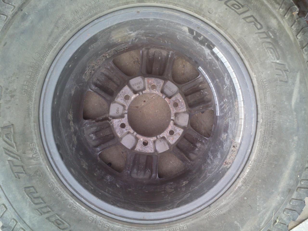

vorne zentrieren sie sich etwas über die Freilaufnaben, aber hinten ist die Anlagefläche glatt, es geht also nur über die Schrauben
und mit normal mein ich halt die Originalen Schrauben mit Kegelbund
aber ich muß gestehen, langsam bin ich auch am zweifeln welche Schrauben bei welchen Felgen waren, ich hab mein Patrol ja nicht mehr zum nachschauen, ich weiß nur das ich beide Sorten hatte, je nach Felge
BeitragVerfasst am: 04.08.2014 23:02:33    Titel:

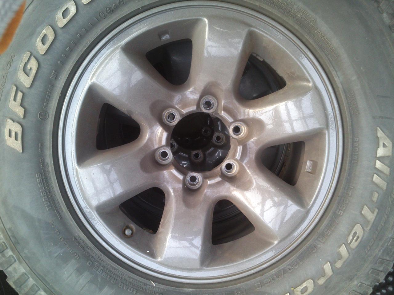

Die Muttern auf dem Bild sind für die Stahlfelgen.
Ich werde morgen mal eine Mutter an meinem Patrol lösen und fotografieren.
DerGlonntaler
BeitragVerfasst am: 04.08.2014 23:31:48    Titel:
reicht ja wenn ein Foto von den Schrauben am Reserverad machst
dann sieht man ja den Kopf
wie gesagt ich hatte beide Sorten, bin mir nur nicht mehr sicher welche bei den Serienalus waren und welche bei den OZ
das könnte uns jetzt Commander sagen, der hat ihn ja jetzt
BeitragVerfasst am: 05.08.2014 08:39:56    Titel:
Das Reserverad ist mit Bolzen und nicht mit Muttern befestigt. Heiligenschein

Die Felgen und die Schrauben gehören zusammen. Sind Schaftschrauben und die Felgen sollen sich übers Mittelloch zentrieren.
Funktioniert aber leider nicht so wie Nissan sich das vorgestellt hat, deshalb wurden die Felgen auf den nachfolgenden Y61 wieder über Kugelbundschrauben zentriert.
Wenn diese Felgen weiter verwendet werden sollen gibt es nur eine Möglichkeit.
1. Gut auswuchten. AAAAber mit einer Felgenkralle (Wichtig). Nicht über die Außennocken zentral, sondern mit einer Kralle welche in die Schraubenkanäle greift. (Hat nicht jeder Reifendienst)
2. Mit 3 Kegel oder Kugelbundschrauben vorsichtig am Fahrzeug zentrieren dann mit 3 Schaftschrauben festschrauben, und die 3 Kegel oder Kugelbundschrauben wieder raus und gegen Schaftschrauben austauschen.
Nicht der Hit, aber anders werden die sch.... Felgen immer unrund laufen.
