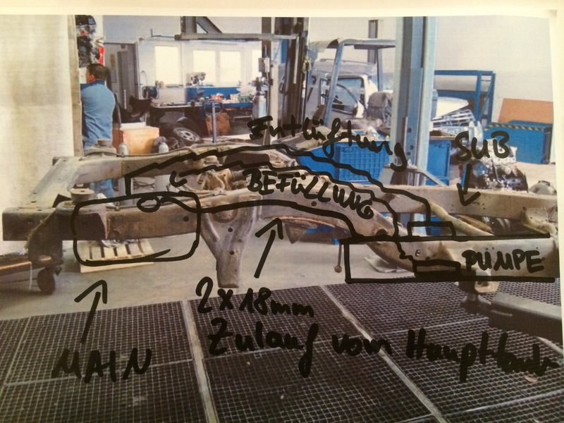

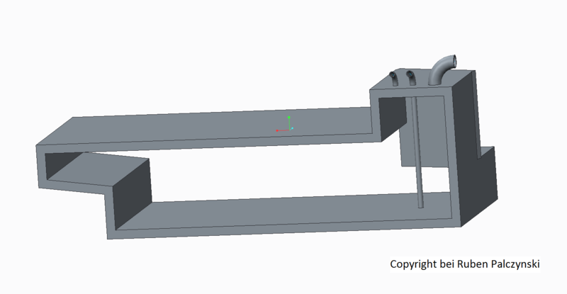

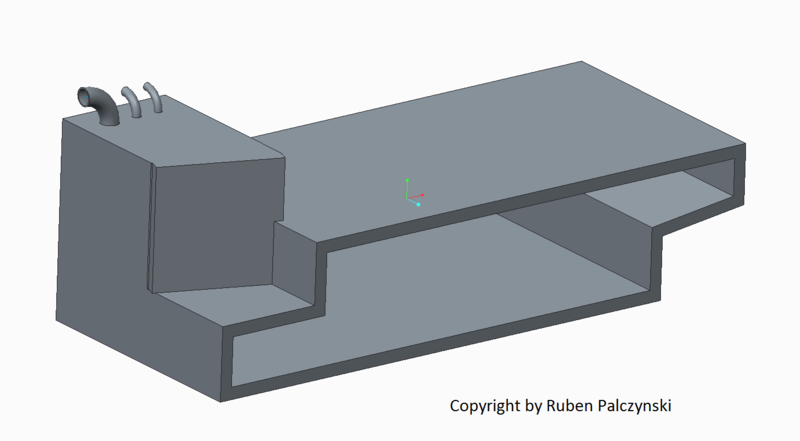

So nachdem Desertcruiser so nett war und einen Teil der Masse von seinem Zusatztank online gestellt hat und ich mir ja so einen Tank bauen möchte habe ich schonmal ein 3D-Model gebaut:

SO hier die Ersten Bilder:

BeitragVerfasst am: 30.05.2014 21:12:17    Titel:
Oh. Ich sehe, da brauchts noch andere Ansichten des Tanks. Ich stelle, sobald er fertig entrostet ist, noch detailiertere Bilder ein. Da hats nämlich noch abschrägungen, die man auf meinen Bildern nicht erkennen kann.
Dann wirds gleich was richtiges. Ansonsten stellts bald mal an den Diesel- und Bremsleitungen an.
Habt etwas Geduld.

BeitragVerfasst am: 30.05.2014 23:53:26    Titel:
Schick Schick, aber was sich mir noch nicht ganz erschließt ist diese erhöhung mit dem tankstutzen. könnte man das nicht auch weglassen, um die fertigung ein wenig zu verbessern/vereinfachen?
Auch bin ich der meinung, dass man bst auch den tank nach vorn noch ein wenig länger machen kann, um noch zusätzlich ein wenig volumen zu gewinnen. müsste man mal ausmessen.
wie willst du die befestigung realisieren?
Ich dachte daran den tank vorn an dem holm von unten festzuschrauben. nur hinten...da hab ich noch keine echte idee. wie ist das im original gelöst?
GR_uß Matthias

BeitragVerfasst am: 31.05.2014 06:34:38    Titel:
Wenn am Rahmen, dann gut aufpassen.
Sonst ist der Tank bald undicht wegen dem Verzug. Oder dann wenigstens schwimmend aufhängen.
Wohl besser alles an die Karosserie.
Der Tank geht über die Traverse hinweg nach vorne.

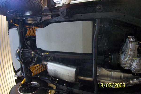

Passend zum Thema habe ich heute diesen Auszug gefunden:
V2A-Tank 62 Liter Patrol GR lang. Der Tank wird vor der Hinterachse zwischen Rahmenlängsträger und Kardanwelle als Unterflurtank an der Karosserie montiert, um Kräfte auf den Tank durch Verwindung des Fahrzeugrahmens zu vermeiden. Betankung über Serieneinfüllstutzen zugleich mit dem Haupttank. Die Betankung dauert etwas länger als bei den anderen Zusatztanks, da aufgrund der beengten Platzverhältnisse 2 Füllleitungen mit je 20 mm Durchmesser statt einer mit 40 mm verwendet werden müssen.
Quelle: http://www.extrem-motorsport.de/karosse/tanks.html

BeitragVerfasst am: 01.06.2014 17:06:18    Titel:
Genau. Dieser Link habe ich die Tage verschickt.

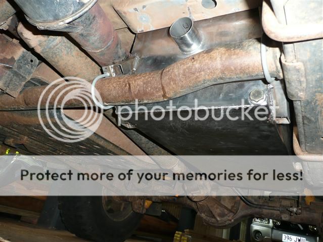

BeitragVerfasst am: 02.07.2014 13:09:54    Titel:
Hab da mal ein wenig google bemüht und in den Australischen Foren gewühlt...
http://www.4wdsystems.com.au/index.php?id=67&photo=25
http://www.patrol4x4.com/forum/nissan-patrol-gu-gr-10/gu-water-tank-any-one-knows-45169/
http://thelongranger.com.au/Tanks/TR59/tr59a.jpg
http://www.patrol4x4.com/forum/members-rides-19/maccas-gq-23154/
http://www.patrol4x4.com/forum/general-patrol-discussion-17/long-range-fuel-tank-gq-59011/
Auf den Bildern kann man ganz gut sehen, dass auch die Australier fast alle den Tank am Rahmen festgemacht haben. Gerade im letzten Link sieht man das sehr schön. YES

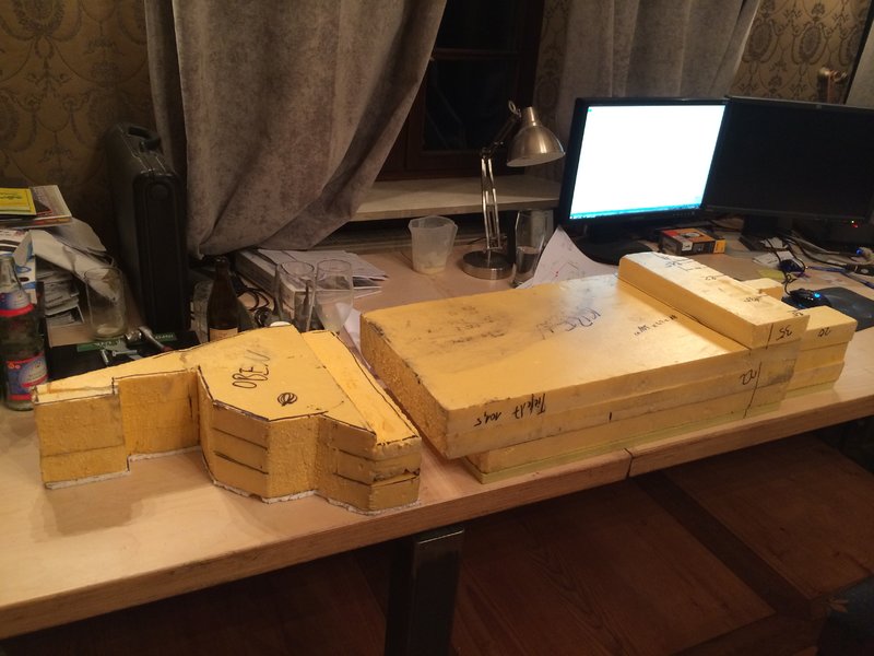

BeitragVerfasst am: 28.08.2014 23:09:18    Titel:
So Styrodur-Modell ist fertig und laut CAD-Volumenberechnung passen ca. 80 Liter rein Nicht Dein Ernst, oder?
Das befüllen des Zusatztank möchte ich ohne zusätzlichen Tankstutzen lösen. Der Zusatztank soll einfach mit zwei oder drei a 18mm Polyamidschläuchen verbunden werden, worüber er sich dann füllen soll.
Damit der Diesel dann auch wieder in den Haupttank gelangt ist im Zusatztank eine Dieselpumpe vorhanden.
Da ich im Zusatztank dementsprechend keinen Expansionsraum habe, müsste ich den originalen Schlauchanschluss (45mm) vom Haupttank um ein paar cm nach unten versetzen, oder ?
Vorteil dabei ist halt, dass ich kein Geld für die Entlüftungsanlage ausgeben müsste, da ich mich via T-Stück einfach an die Originale anschließen würde.
