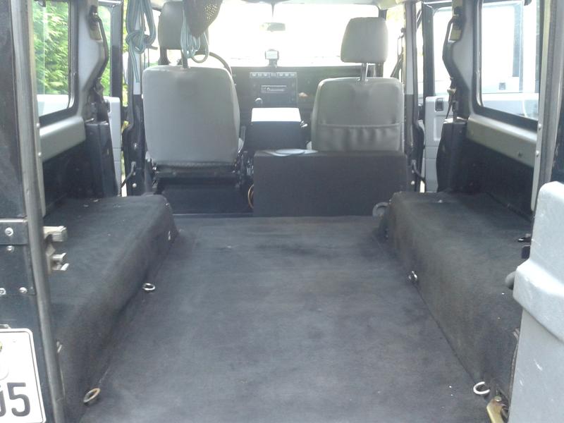

Das war also meine Ausgangssituation:
und aus einer anderen Perspektive:

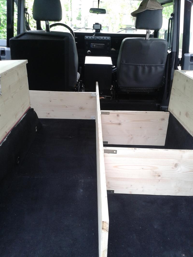

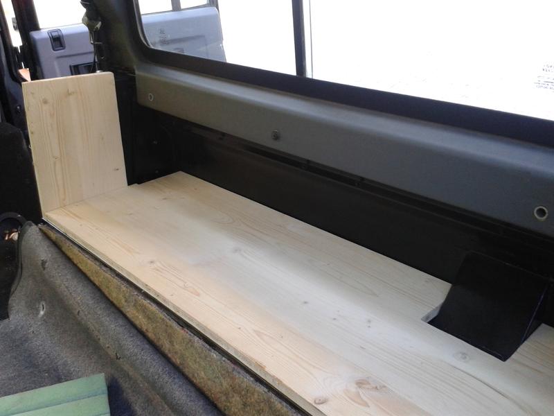

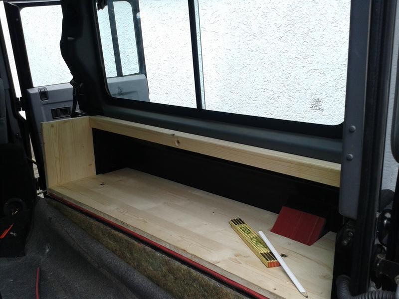

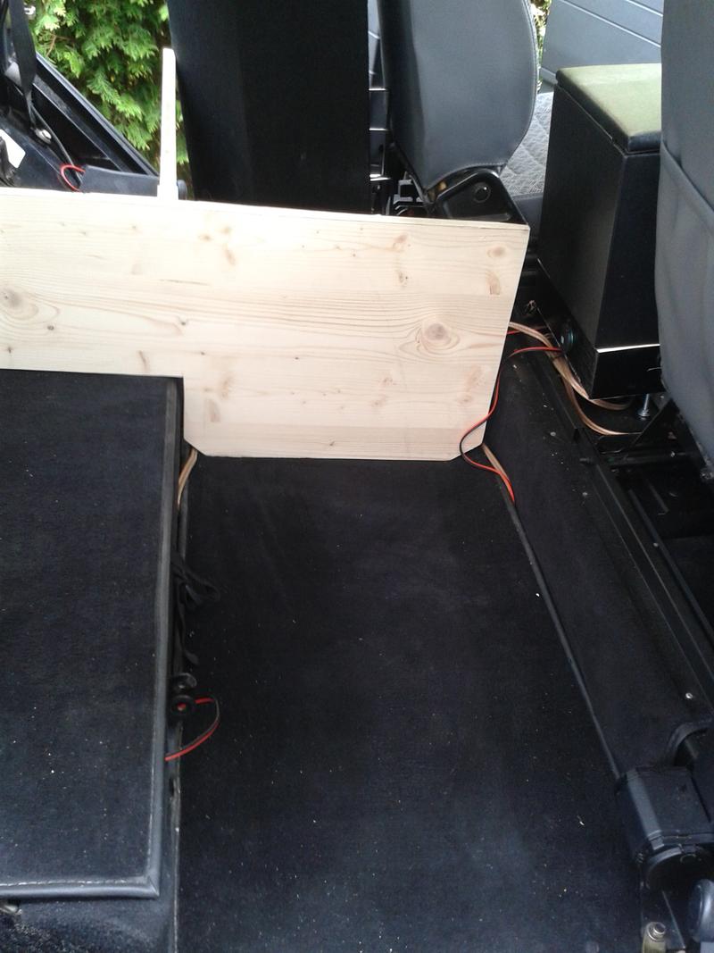

Zuerst die Bodenplatte zugesägt, zum fixieren nehme ich die schon vorhandenen Löcher im Bodenblech, mit denen die Sitze quer zur Fahrtrichtung festgemacht waren.
Da ich kein Dämmstoff wie Alubutyl oder ähnliches hatte wurde eine alte aber gute Isomatte passend zugeschnitten und dient nun als Antidröhnmaterial.
Erfahrungen damit habe ich bisher keine. Werde aber berichten, wenn es interessiert.
Die restlichen Löcher habe ich sorgfältig mit Sikaflex zugeschmiert. Supi
und eine Stirnplatte noch dazu:

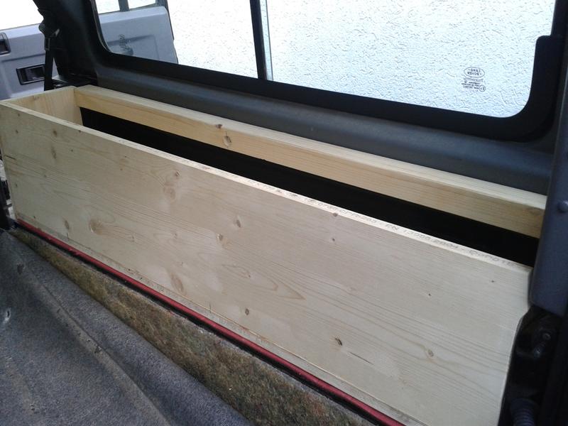

Als Verbindung zur Seitenwand habe ich einen Vierkantstab mit der Seitenwand verschraubt, auch hier wurden wieder die vorhandenen Löcher der Sitze verwendet. Die Schraubenlöcher habe ich alle versenkt um keine störenden Schraubenköpfe zu haben.
Danach kam die Wand zum Fahrzeuginnern, auch hier wieder einirgermaßen an die Karosserieform angepasst.

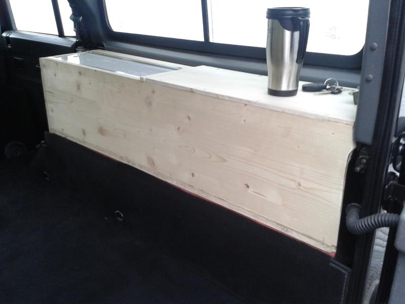

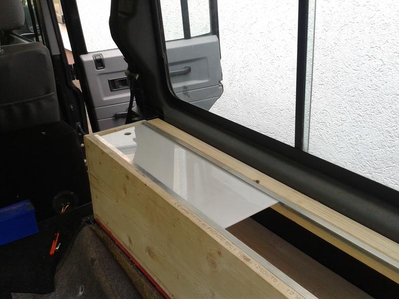

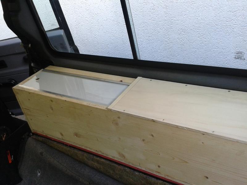

Zum öffnen dieses Kasten wollte ich ein Schiebedeckel einbauen. Dazu wurden kleine Alu U-Profile an die jeweiligen Seiten genagelt und eine Kunststoffplatte dient als Deckel. Auf- und Zu schieben lässt sich das ganze gut.. wie es aber im Alltagsbetrieb mit dem klappern aussieht wird sich noch zeigen. Obskur .

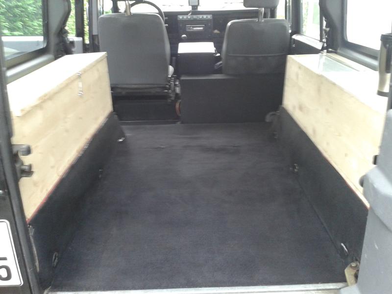

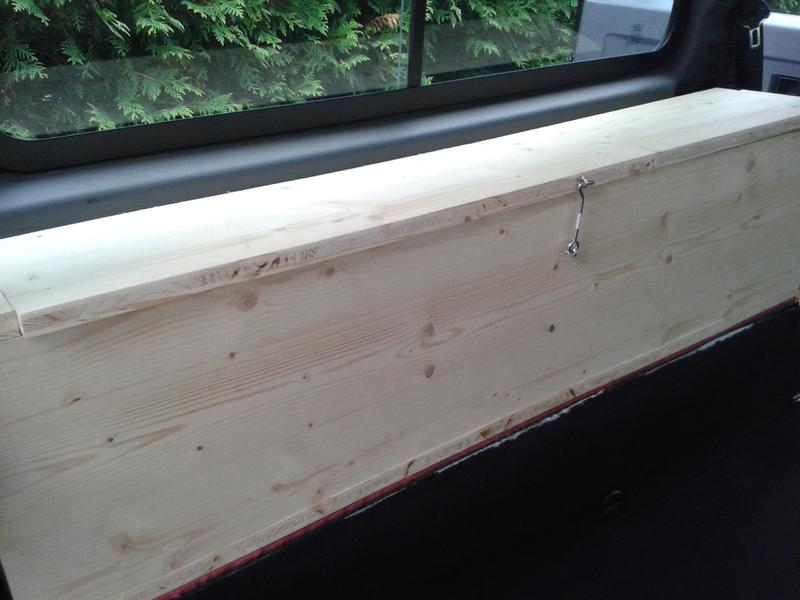

Der Kasten auf der Fahrerseite ging im Grunde genauso, Grundplatte, Stirnplatte, Setenwand. Blos habe ich hier einen Deckel mit Scharnieren befestigt. Nicht das sich am Ende herausstellt, dass die Schiebedeckel nicht funktionieren.
Hier das Ergebnis:

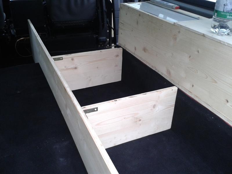

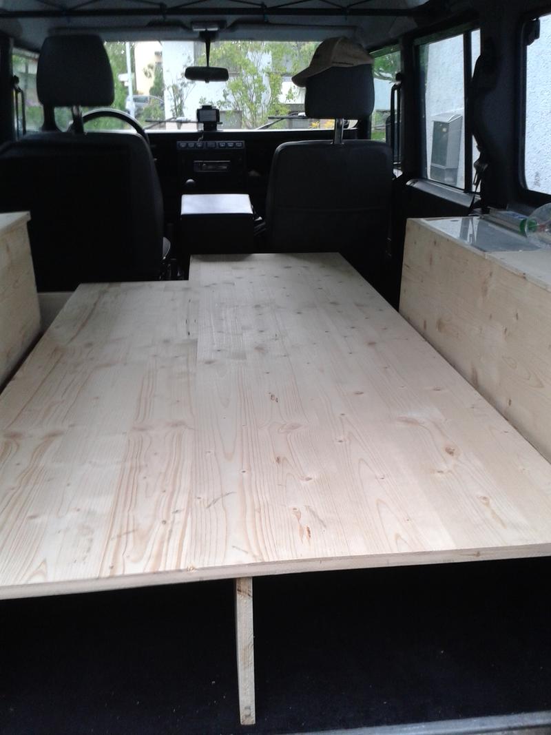

Weiter gehts mit der Liegefläche:

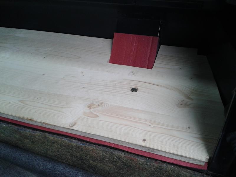

Ein durchgehendes Brett als Auflage und vorne etwas höher, da hier ja der Fußraum der hinteren Sitzbank ist und zwei Auflagbretter zur Beifahrerseite hin, ich bin ca. 187 cm groß und brauche die ganze Länge Supi
Vorne direkt hinter dem Fahrersitz kommt die Kühlbox hin. diesen Platz habe ich schon ausgespart. Momentan steht dort noch die Bassbox. Diese nimmt aber deutlich zu viel Platz weg, also muss ne neue her.
Deckel drauf, fertig YES
Hier nochmal das Brett mit der Erhöhung im Fußraum:

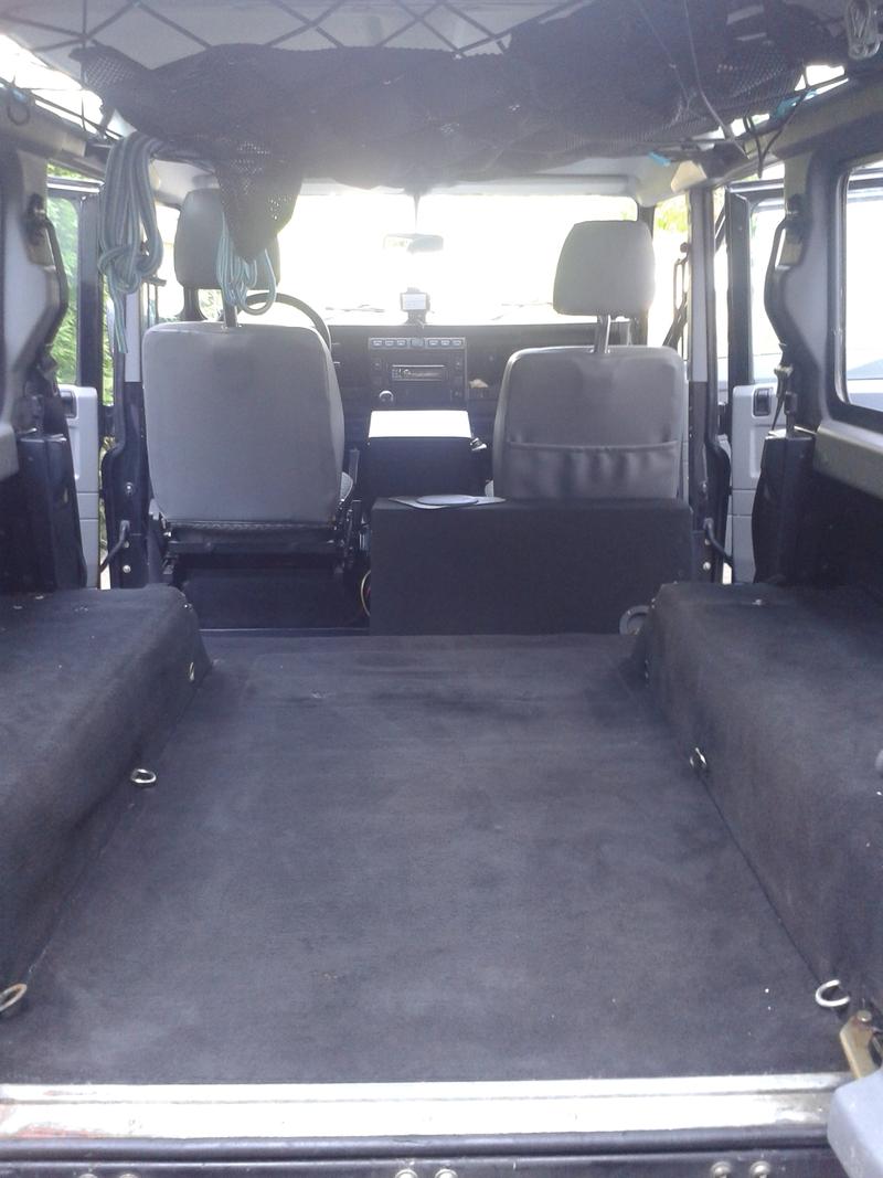

So. irgendwann kommt noch Farbe auf die Kästen und ein Bezugsstoff auf die Liegefläche, wenn mir hier jemand einen Tipp hat, bitte melden.

Hi,
das sieht schon ganz gut aus.
Der Haken der linken Kiste (in Fahrtrichtung) wird sich aber während der Fahrt öffnen. Ein Munikistenverschluß ist da besser.
Bewährt haben sich auch Bodenplatten im hinterem Fußraum und Kofferraumboden. Die senkrechten Holzplatten scheuern sich evtl. durch den originalen Bodenfilz.
Man kann auch Siebdruckplatten nehmen. Die sind zwar teurer, aber stabiler und man braucht die nicht lackieren.

@Rocky
der Haken steht ein bisschen unter Spannung, hoffe nicht das er aufgeht. Aber wo bekommen ich die Verschlüße von Munikisten her?
Scheuern denke ich eher nicht. Die Konstruktion steht fest und bewegt sich nicht. Werde es aber beobachten.
Scheuern denke ich eher nicht. Die Konstruktion steht fest und bewegt sich nicht. Werde es aber beobachten...
Hi,
gib einfach mal "Kistenverschluß" im WWW ein.

Komme gerade aus Frankreich zurück. Dort sehr viele kleine Nebenstrassen gefahren, die die Bezeichnung Strasse echt nicht verdienen. Nix hat geklappert oder geknarzt. Alles gut. Lediglich die Unterlagen zum schlafen ( Isomatte) ist auf Dauer deutlich zu hart.
