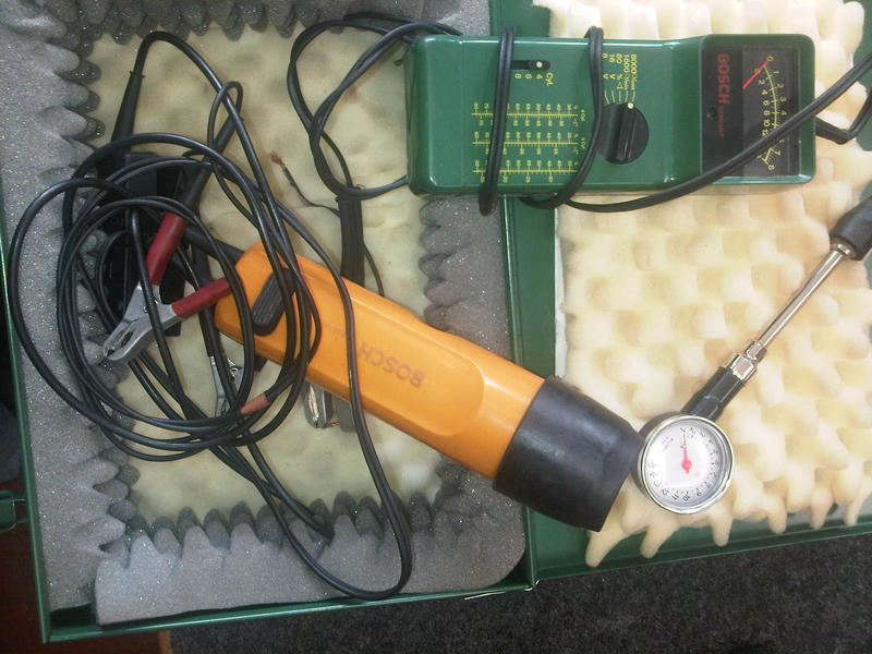

Hallo zusammen,
mir wurde folgendes angeboten: Schliesswinkeltester und Stroboskoplampe, beides von Bosch, und ein einfacher Kompressionsprüfer ( siehe Bilder )
Jetzt mein Problem: Ich soll ein Preisangebot machen, hab aber keine Ahnung was sowas (noch ) wert ist. Da ich weder unverschämt klingen will noch gerne zuviel bezahle frage ich mal hier nach ob mir jemand einen ca.Preis sagen kann.
Ebay und Co hab ich schon durchforstet, die Spanne ist riesig und meiner Meinung nach nicht wirklich aussagekräftig.
Aussagen a la "bezahl was es dir wert ist" sind auch nicht zielführend...
Gruss und Danke
Achim

Anstatt eines Schliesswinkelmessers kannst Du auch ein normales Mutimeter mit Zeigeranzeige nehmen.
Mit ein bischen rechnen findest Du auch den richtigen Anzeigewert in V.
Es ist also eigentlich ein ueberfluessiges Geraet.
Die Blitzlampe blitzt einfach nur statisch wenn der Zuendfunke kommt.
Auch wenn Bosch drauf steht, ist es doch die einfachste Ausfuehrung, die es nur geben kann.
Sie ist ohne Zuendwinkelverstellung und Drehzahlanzeige und nuetzt Dir also herzlich wenig wenn Du die Fruehzuendung bei verschiedenen Drehzahlen wirklich messen willst.
Anstatt die Kompression zu testen, mache ich lieber einen Druckverlusttest. Der ist viel aussagekraeftiger, denn damit findest Du die Ursache fuer mangelnde Kompression auch gleich.
Mir waere alles zusammen 20 Euro wert.

Hallo Huebi,
vielen Dank für deine ausführliche Antwort. Liegt etwas unter meiner Vorstellung, aber gut zu wissen.
Was muss ich mir unter einem Druckverlusttest vorstellen? Motor aufpumpen ? Hau mich, ich bin der Frühling
Und wie genau machst du das ? Sorry für meine Fragen, ist aber Neuland für mich...
Hat sonst noch jemand eine Meinung ? Winke Winke
