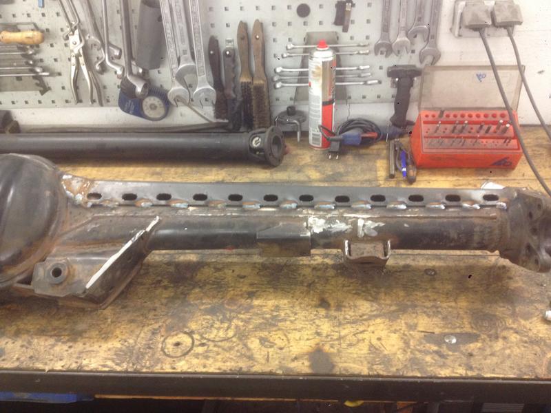

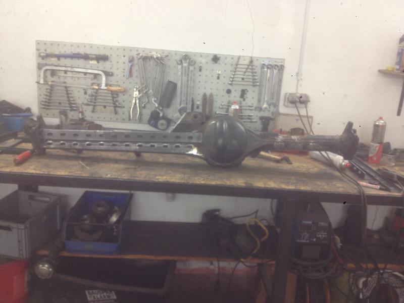

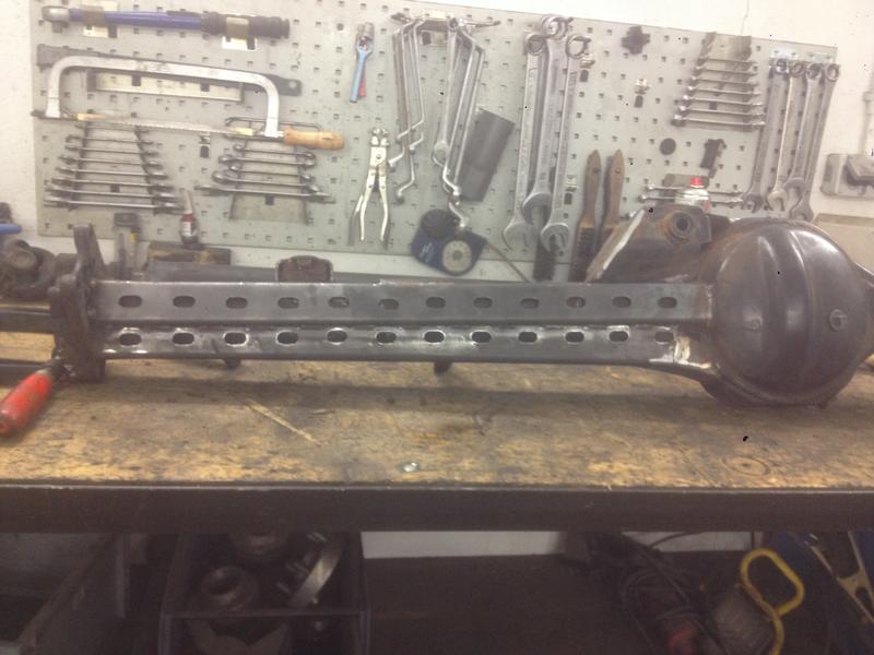

stell mal eben ein neues Projekt vor und zwar den Einbau von Disco II Achsen in einen Defender.
Dass da quasie NICHTS passt ist klar, aber die Vorteile liegen auf der Hand
- Stabiler
- Breiter
- ''Wartungsfreundlicher''

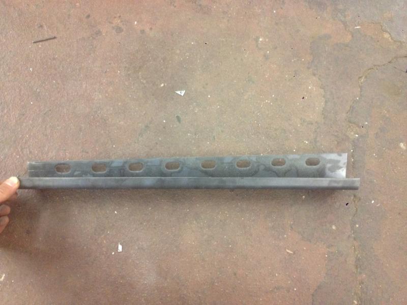

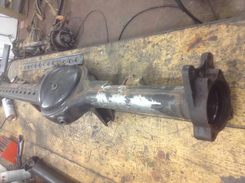

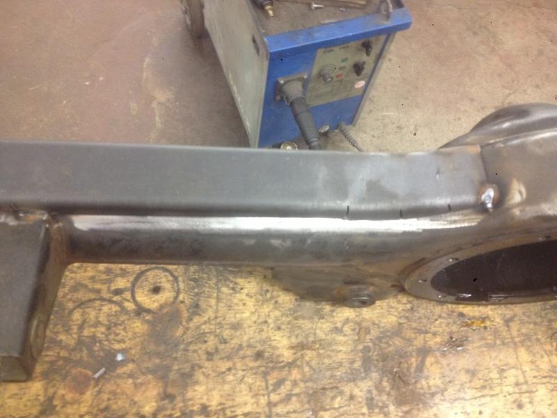

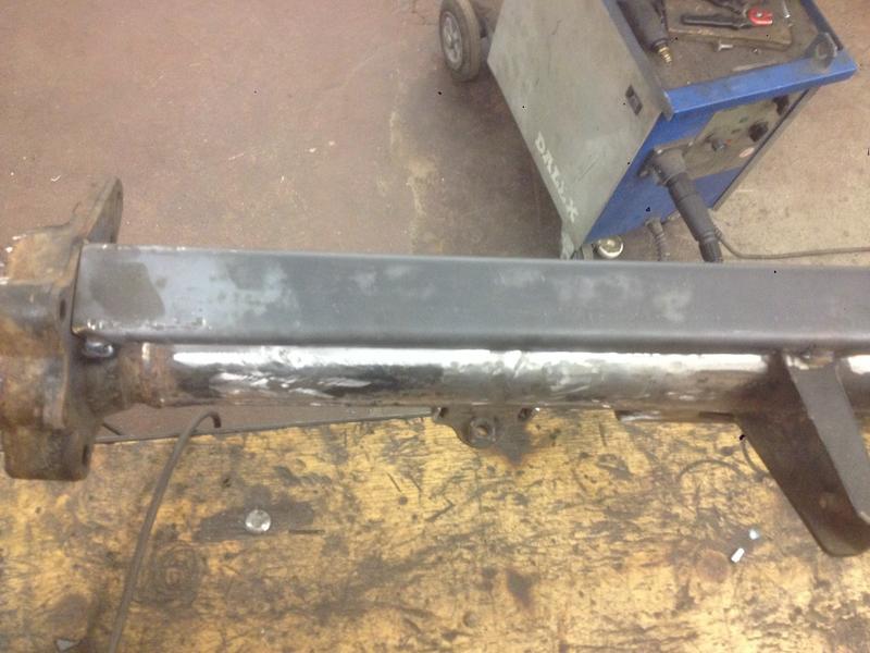

Angefangen haben "wir" mit dem Abtrennen aller alten Halterungen und der Verstärkung der Achsen.
Projektleiter ist Ralf Ehlermann, ist vielleicht einigen hier im Forum bekannt.
Hier die ersten Fotos der Hinterache....

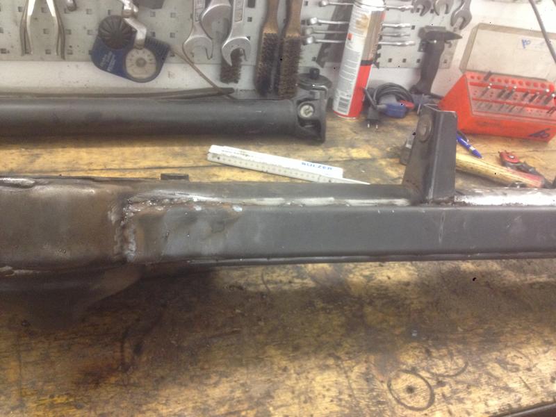

Die Verstärkung baut so 2cm auf, ist nicht so gut zu erkennen
Die Achse wurde zum einen gegen vertikale wie auch gegen horrizontale Kräfte verstärkt
Die Verstärkung hat mittig vom Achsrohr einen Aufbau von 2cm und an der "Seite" aufsteigend von 3cm bis 5cm
Morgen geht es weiter, soll eigentlich bis nächste Woche fertig werden, vorne & hinten natürlich

- Stabiler
Was ist denn daran stabiler?
autoteam-essen.de
BeitragVerfasst am: 10.09.2014 22:30:41    Titel: Re: Projekt: Disco II Achsen in Defender
Sorry, Doublette, kann raus.
BeitragVerfasst am: 10.09.2014 22:32:06    Titel: Re: Projekt: Disco II Achsen in Defender
HennaRR hat folgendes geschrieben:
Vorteile ...
- Stabiler
Moins
Diese Frage schmerzt physisch ... das tut richtig weh!
Sorry, aber die Tatsache, dass da ein U-Profil an das Achsgehäuse angeschweisst wurde, sagt Dir gar nichts?

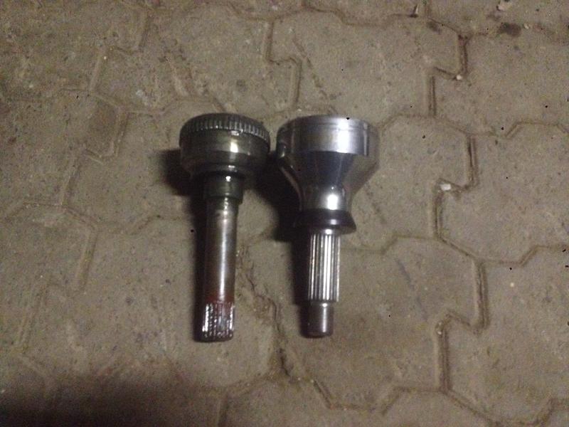

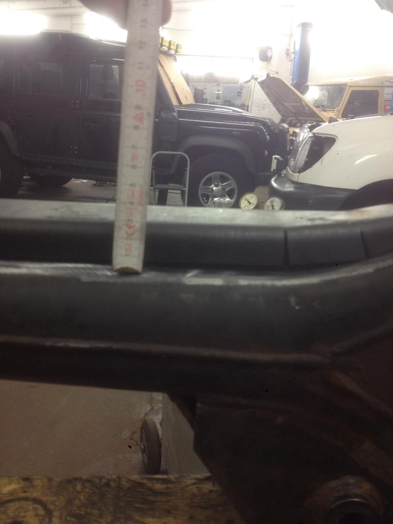

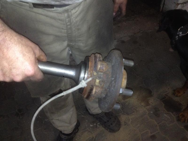

unser Präsident hat die stabilitäts Punkte soweit schon aufgezählt dazu hier noch mal ein Bildchen
Die Steckachsen sind aufgrund ihrer länge auch nochhmal stabiler
@Forcierer: Sie ist so 12cm breiter
Zum Thema Wartungsfreundlicher, hab ich mich wohl ''ungünstig'' ausgedrückt
Das Betrifft jetzt nur Rallys, Raids und Wettbewerbe bei denen es auf jedes Sekündchen ankommt.
Hier ist der Vorteil, dass die Antriebswelle, Bremsscheibe und Radlager in einem Bauteil stecken und sich dieses mit 4
Schrauben komplett tauschen lässt.
