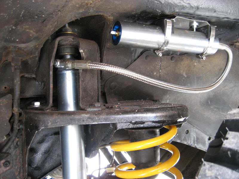

nachdem wir jetzt mal innen alles aus dem auto geschraubt haben gehts ans aufarbeiten vom fahrwerk
der Patrol hatte ja beinharte federn/dämpfer in serienhöhe montiert und die wurden jetzt gegen etwas weichere und höhere getauscht.
der kunde hat die federn/dämpfer selber bei euro4x4parts.com besorgt. die federn sind king springs und doe dämpfer dürften profender sein.
dazu gabs dann noch einen satz neue bremsschläuche und verlängerte stabiknochen.
das ganze passt solala ,die dämpfer sind eigedendlich um gut 2cm zu lange ,wenn mann VOLL einfedert würden die dämpfer auf block gehen bevor der bumpsstop greift. die ferdern sind dafür um die gleiche länge zu kurz ,vorne geht sichs grad so aus. hinten musste ich oben ""cones"" einschweissen um zu verhindern das sich die feder aushängt.

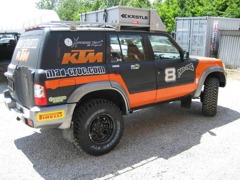

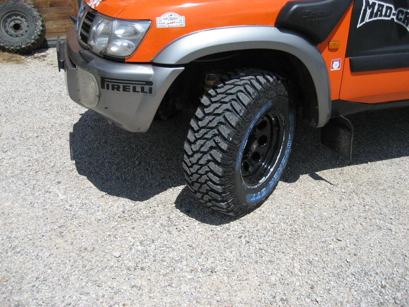

die 8x17 stahlfelgen kommen aus den usa und passen dem dicken ganz gut.
die 35x12,5x17 cooper gummis schauen auf dem grossen auto immer noch recht zierlich aus .die 235x85x16 waren ja schon rein optisch ein witz.
jetzt kommen dann noch breitere kottflügelverbreiterungen drauf und noch ein paar andere schmanckerln.

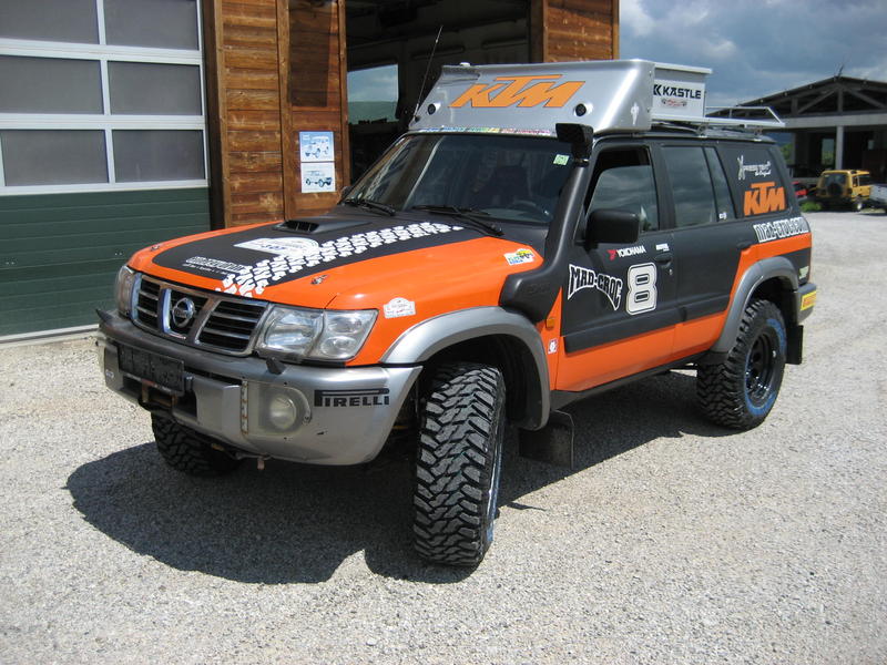

nachdem das gute stück jetzt legal auf den 35er steht gehts jetzt ans grobe.
der motor ist ja nicht gerade eine rakete und drum bekommt er jetzt eine ordendliche beatmung sammt passender kühlung ebendieser.

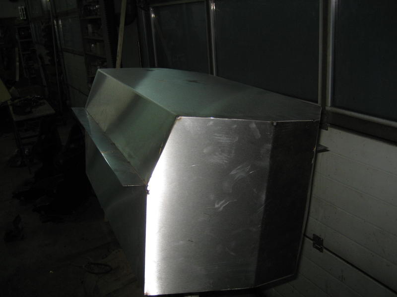

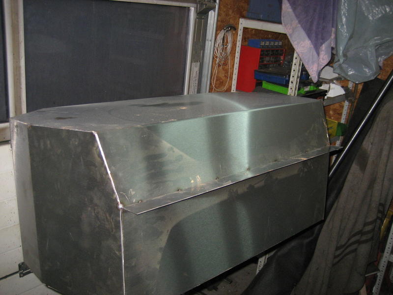

zumindest der V2A tank schein gut zu passen ,ich habe einfach den orig. tank vermessen und überall so viel dazugegeben das der neue noch grad zwischen den rahmen passt.
schaut gut aus ,jetzt noch alle anschlüssen ausmessen und dann kann der edelstahlguru das ding fertig zusammenschweissen.
