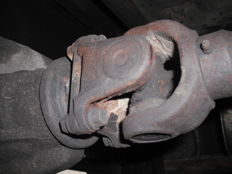

Hi Jungs,

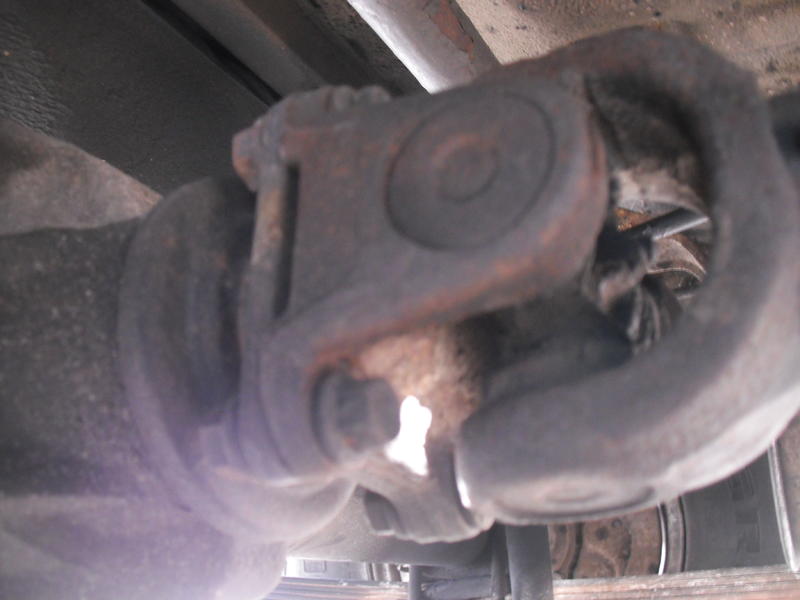

Ich hab' mit meinem Hopplahopp vorm Urlaub gerichteten HJ60 jetzt 5000km zurückgelegt. Im Bereich der Hinterachse macht die Kiste zeitweise ordentlich Lärm (Vibrationen), besonders beim Anfahren am Berg im ersten Gang - und dem bin ich dabei auf den Grund zu gehen.
Dabei ist mir die blanke Stelle am Kardanflansch aufgefallen. Ist das Gelenk dermaßen fertig daß das da gegeneinanderwummert oder ist gar die Achse nicht richtig fest (im Sinn von Axle wrap) und verdreht sich ?
(Auch das Diff hat Spiel und fliegt in Kürze raus).
Schaut euch das an:
vielen Dank im Voraus
Markus

BeitragVerfasst am: 25.09.2014 16:31:06    Titel:
So fertig kann das Gelenk doch gar nicht sein, daß es da dagegenschlägt.
Ich tippe also eher, daß sich da was anderes im Argen befindet.

BeitragVerfasst am: 25.09.2014 16:33:59    Titel:
Das sieht nach einem zu starken Knickwinkel beim Ein oder Ausfedern aus. Das Gelenk kann nicht so viel Winkel machen und schlägt an.

BeitragVerfasst am: 25.09.2014 16:43:09    Titel:
Wie siht denn das "Gegenstück" zur blanken Stelle aus? Kannst du per Hand das Gelenk hin und herknicken? War beim Syncro meienr Freundin so...
BeitragVerfasst am: 25.09.2014 16:44:43    Titel:
Farbe auf die blanken Stellen und beobachten, ob die sich wieder abnutzt?

BeitragVerfasst am: 25.09.2014 16:52:16    Titel:
Hallo Markus,
das sieht doch so aus, als würde sich die Achse (vor allem beim Anfahren unter großer Last) so stark nach oben verdrehen, dass das KG ansteht?
Probier doch mal mit eingelegtem Gang am Auto vor-und zurück zu schieben, da kann man das doch normalerweise deutlich sehen, oder?
Gruß, Max

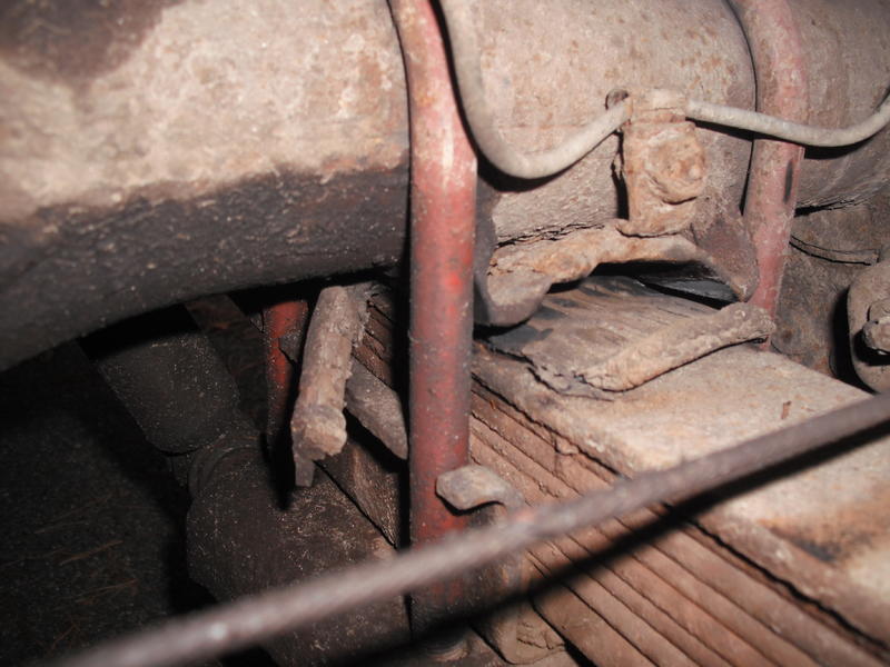

BeitragVerfasst am: 25.09.2014 17:03:32    Titel:
Hallo Jungs,
vielen Dank für eure Tipps. Ich war ja bisher felsenfest davon überzeugt das Kreuzgelenk wär Schuld.
Aber schauts her - das isses:
Da hat echt jemand ein Stück Gummi dazwischengepfuscht anstatt da wie sichs gehört als Reparatur eine stabile Platte drüberzuschweissen.

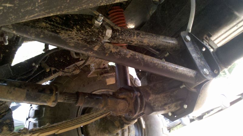

BeitragVerfasst am: 25.09.2014 23:50:17    Titel:
Sauber ausgenudelt. Bei meinem Samurai mit SPOA schlägts auch leicht an bei starkem Beschleunigen im ersten Gang - da ist der Kardanwinkel aber auch so schon extrem. Sollte normal sicher nicht so arg sein.
N Kreuzgelenk hat sicher nicht soo viel Spiel. Wenn, dann wird das fest oder hat ein wenig Spiel in der Drehung. Anschlagen wird da aber sicher nichts deswegen.

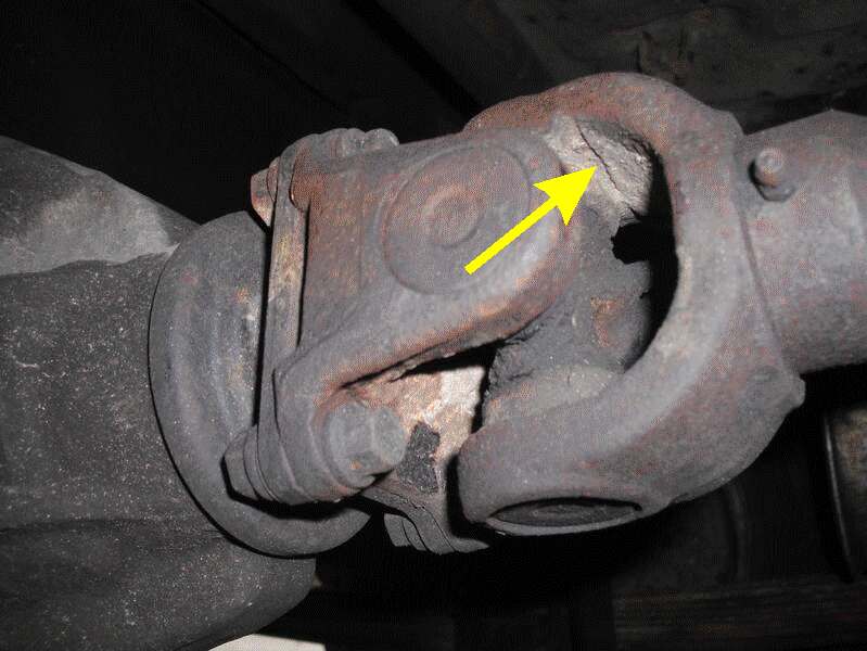

BeitragVerfasst am: 26.09.2014 00:27:00    Titel:
ist das Dreck, Schatten, oder ein angehender Riss?

BeitragVerfasst am: 26.09.2014 01:20:45    Titel:
Schreck...
Ich hab' mich gerade noch einmal druntergelegt und keinen Riss entdecken können - werd' das aber noch einmal ganz genau inzpizieren.

BeitragVerfasst am: 26.09.2014 06:34:54    Titel:
skitty hat folgendes geschrieben:
Dagegen kann man nen Traction Bar verbauen...

BeitragVerfasst am: 26.09.2014 10:48:21    Titel:
Hatter doch jetzt auch schon...Der Sack kommt nur nicht mit Bildern rüber...
Mit dem "Riß" dachte ich auch zuerst, das wird aber durch die Bearbeitung entstanden sein, ne Gußkante oder so. Idealerweise sollte man solche Grate noch weg machen, denn dort können leicht Risse entstehen!
Das KG kanns nicht sein, wenn das soviel Spiel haben sollte, daß die Gabeln zusammen schlagen, isses vorher schon gebrochen, und das hört man dann deutlich!
Liegt wohl wirklich an Deiner komfortlastigen Federbefestigung Grins

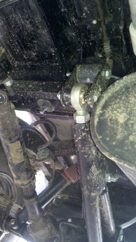

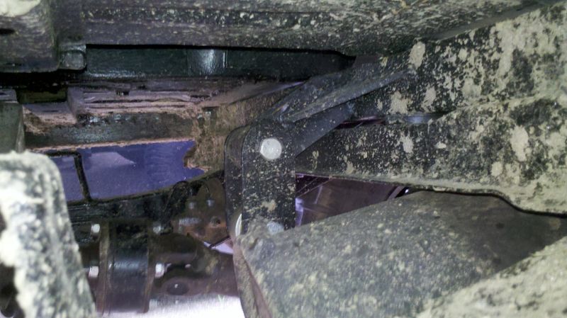

skitty
Das geht doch besser ...
BeitragVerfasst am: 26.09.2014 13:40:11    Titel:
Weisst du, der Sack hat in den Semesterferien auch noch andere Sachen zu tun als sich am Parkplatz in den Dreck zu legen und vorbeigehenden Gaffern zu erklären, dass er da nicht gerade die Achse von nem Auto klaut. Grins
Aber weil du's bist:
