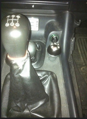

BeitragVerfasst am: 16.10.2014 10:35:38    Titel:
Die Kreuzgelenke ermöglichten es,dass der Drehknopf auf der Mitteltunnelverkleidung saß.
Ich finde grad keine Bilder davon.

BeitragVerfasst am: 16.10.2014 22:37:55    Titel:
Hier mal ein paar Bilder.
Das Gestänge:
Kreuzgelenke im Fettmantel:
und der Knauf:
autoteam-essen.de
