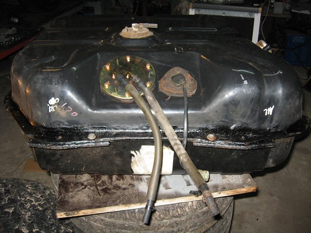

Beim Tank ist es häufig der Ansaugtrakt.
Das sieht dann so aus.
Beim V20 gibt es im Kofferraumboden eine Klappe/Deckel.
Da mal reinschauen ob es von dort kommt.

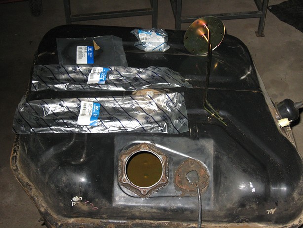

am Tank ist die Armatur verrottet und ein stehbolzen abgerissen, sollte aber möglich sein durch bohren andere stehbolzen mit gewinde einzusetzen,

Tankreperatur geht, Hier beschreibt ein lLeidensgenosse die Prozedur an einem Tanke eines langen V20.

Beim Tank brauchen wir den Pumpendeckel mit Stahlleitung und Dichtung Originatteile - Nr. 05500A
und Schwimmer Benzinpumpe mit Dichtung Teile Nr. 05145
gibt es sowas im Zubehör oder muss ich das original bei Mitsubishi beziehen??
