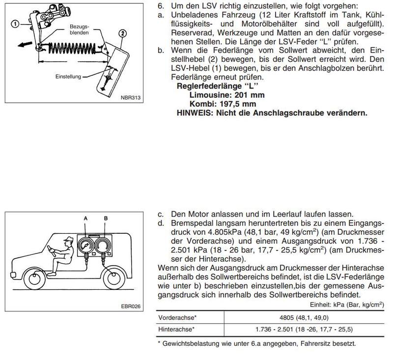

DerGlonntaler
BeitragVerfasst am: 14.10.2014 23:33:23    Titel:
Hallo
hier kannst guggen
is aber Nissan, keine Ahnung ob das fürn höhergelegten Fiesta auch gültig ist

BeitragVerfasst am: 15.10.2014 08:25:33    Titel:
Super, danke.
