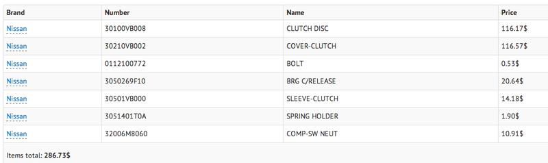

So, werde eine neue Kupplung bestellen. Sollte man noch auf etwas achten?
Ich habe folgende Teile im Warenkorb, fehlt etwas?

hmmm, ja das hatte mir ein Freund auch schon gesagt und du bist jetzt der Zweite...
Ich weiss leider auch nicht wie lange so eine Kupplung im Patrol hält und ich kenne auch nicht die ersten 130'000km aber es spricht alles für einen Verschleiß der Kupplung. Sie kommt auf dem letzten Drittel, sie rupft, sie hat 166'000 KM auf dem Buckel und ich bewege das Fahrzeug auch öfters im schweren Gelände.
Ich werde jetzt aber das Kreuzgelenk vor der Bestellung nochmals prüfen! Vertrau mir
