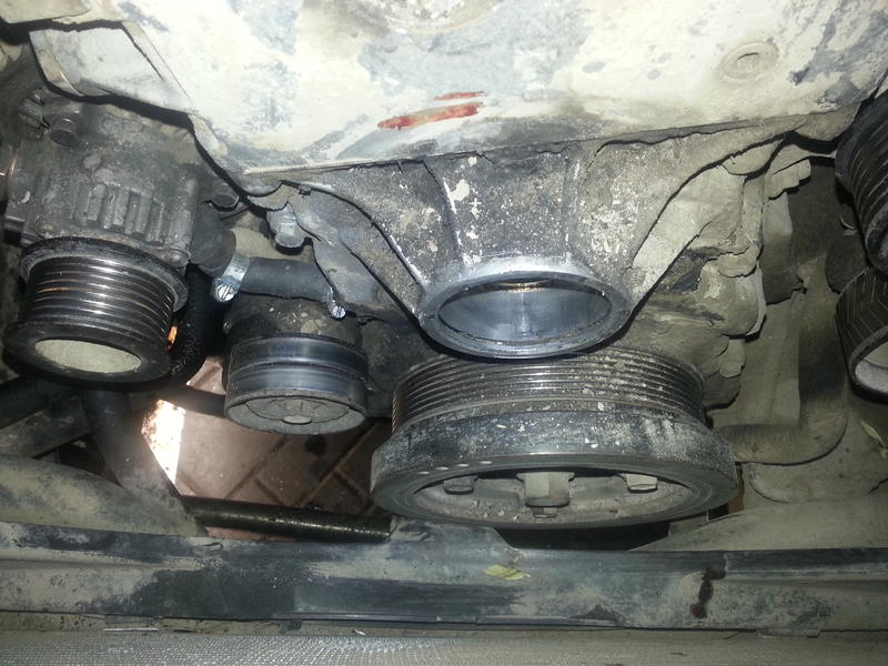

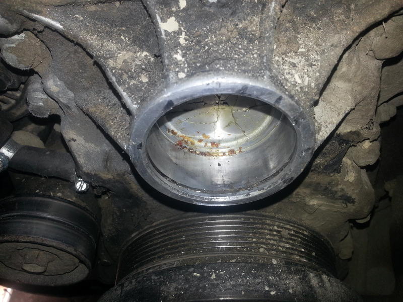

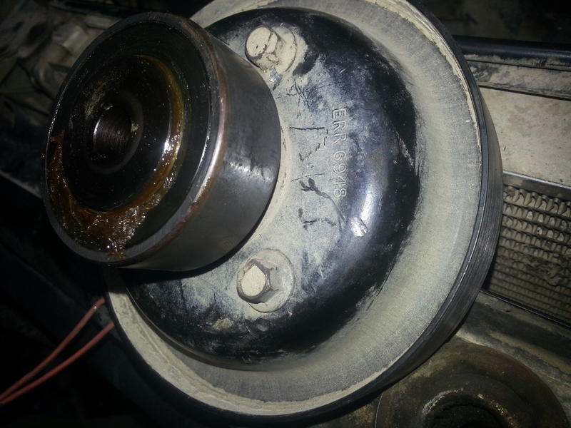

Update,
also Ausbau:
Plastik Abdeckung wegschrauben, Viskolüfter weg, 45er Torx in die Welle und Riemenscheibe abschrauben, die 4 Schrauben bleiben fest.
Sägering ausbauen,
Riemenscheibe wieder zu 50% draufschrauben und mit 2 Bremskolben drücker das Lager samt Welle gleichmäßig auspressen.
geht also auch ohne Demontage des Kühlers, ne dicke Pappe als Schutz sollte man davor stellen .
Lager gabs beim Kugellager Handel zu 47€ zzgl Steuer.
denke das der erhöhte Riemenverschleiß bei Laufleistungen ü250000 tsd Km wie oft zubeobachten ist nicht nur mit der Qualität der Riemen sondern auch mit dem Lagerverschleiß von eben diesem Lager zusammenhängt.
gruss
Bayernlandy
Wohnort: Karlskron
...und hat diesen Thread vor 4223 Tagen gestartet!
BeitragVerfasst am: 22.11.2014 21:56:37    Titel:
Bilder :-)
Ps das Rote is Organisch Hau mich, ich bin der Frühling rotfl
Fett ist aus dem Defekten Lager ausgetreten
Ausbau auch ohne Kühlerdemontage möglich mittels Spezialabzieher
Aua
