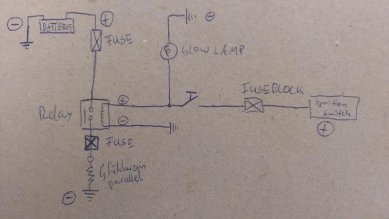

Hab das ganze mal in ein extra Thema abgespalten, da ich das Gefühl hab, dass das ganze in meinem Umbaubericht untergeht:
So in etwas würde ich mir die manuelle (Vor)Glühanlage vorstellen.
Bin mir aber nicht ganz sicher, ob ich nicht irgendwo etwas vergessen habe bzw. das Glühsteuergerät für irgendetwas doch gebraucht wird und somit nicht vollständig rausfliegen kann.
Kann man das so machen?
Ich bin was Elektrik angeht nicht ganz unberührt, aber "wo Strom fließt sind Fehler immer vorprogrammiert" Hau mich, ich bin der Frühling rotfl
Falls das in einem Thema bereits vollständig geklärt ist, dann gerne den Hinweis dahin, aber bisher hab ich nur Themen gefunden, wo davon geredet wird, DASS man es gemacht hat, aber NICHT WIE.
GR_uß Matthias

Hinter dem Relais brau hst Du keine Sicherung mehr.... wenn Du den Leitungsquerschnitt beibehälst.

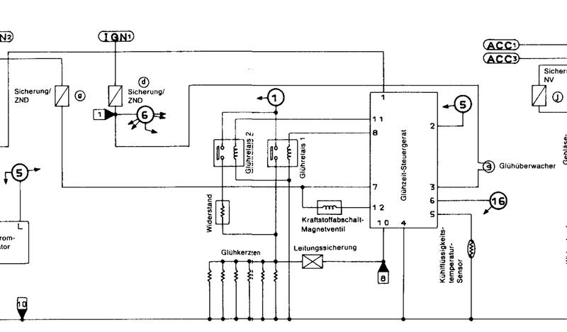

Deine Glühüberwachung bekommt ein Massesignal.
Das Glührelais 1 plus.
Kannst einen Schalter mit 2x ein nehmen und schaltest auf dem einen Pfad die Masse für deine Kontrollleuchte im Armaturenbrett und mit dem anderen Pfad das Hauptglührelais.
So musst du nur die Kabel am Glühzeitsteuergerät abschneiden und musst nicht alles neu verkabeln.

das passt schon so mit deiner Glow-Lamp...
schaltest du den schalter ein,bekommt deine Glow Lampe (+) über den schalter...die Spannung baut sich ja über die Relaisspule ab...

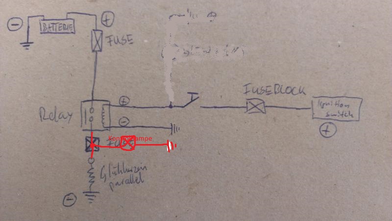

aber warum baust du die Kontrollampe nicht direkt vor die Glühkerzen,gg Masse,dann siehste auch reell ...ob an den Glühkerzen Spannung anliegt...
(klar brauchst ne Extra Litze ...aber wennschon...dennschon)

Ja, das war der Plan. Hätte ich besser beschreiben sollen Grins
Daher kann ich sie maximal an den Relais-Steuerstrom anschließen, denn der Strom, der durch die Leitung zu den Glühkerzen läuft würde die auf jedenfall killen.
Dachte auch schon daran, ob ich noch ein Relais einbaue, was die Lampe schaltet. Dann wäre die Arbeitsspannung der Glühkerzen die Steuerspannung für das Relais, welches die Lampe schalten würde. ABER: ich hab noch kein Relais gefunden, was auf der Steuerseite soviel Strom verträgt. Und es wäre wieder ein Relais mehr...das muss ja nun nicht sein.
GR_uß Matthias

BeitragVerfasst am: 28.10.2014 22:03:20    Titel:
das is Quatsch...wenn du die quasi parallel zu den Glühkerzen schliesst...ändert sich ja der Widerstand der Kontrollampe nicht...
wobei die Masse dann ja irgendwohin kann....Nähe Kombiinstrument
bei 12V 1W fliesst da immer nur 0,083A also 83 Milliampere...durch die Leitung und die Lampe
alledings solltest du dann ne kl.Sicherung in der Nähe der Abzweigung von den Glühkerzen(+12V) vorsehen,mit vielleicht 2A abgesichert...

Stimmt. In Parallelschaltung war ja U=const. und I teilt sich entsprechend der Widerstände auf.
Und Team-Wildsau hat recht. Ich habs tatsächlich falsch im Schaltplan verfolgt. Der Stecker bringt schon die +12V Seite mit. Somit ist das freie Ende (welches ich als Kabel frei zur Verfügung habe) wirklich Masse.
Eine bessere Idee (oder einfachere) als einen Schalter mit zwei "Ein" zu nehmen fällt mir jetzt spontan auch nicht ein. Dann pack ich einfach eine "externe" Lampe auf die Relaisdurchschaltung dran und platziere diese im Armaturenbrett.
