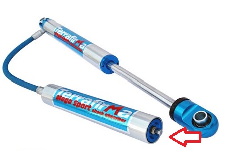

ich bin am überlegen mir die Sport-Dämpfer von Terrafirma zu holen,
hat jemand Erfahrungen damit ???
Sind die gut ???
Wie ist die Verarbeitung der Teile ??? Gelenkaugen und so ???
Für was ist das Ventil hinten am Reservoir ???
Kann man da die Härte der Dämpfer mit Stickstoff einstellen ???
oder kann man da sogar (je nach Beladung) die Fahrzeughöhe ein "bisschen" mit Druck nachregulieren ??? ( 2-3 cm )
Danke schonmal für Eure Hilfe Ja

Das sind Profender Shocks, die für Terrafirma produziert werden und daher eine andere Eloxierung haben. Qualität ist absolut top. Die dürften sogar "shimbar" sein. Ansonsten kann man die Härte über den Druck im Reservoir einstellen. Aber wie üblich nur für die Druckstufe. Gelenkaugen sind tauschbar als Verschleissmaterial. Die Höhe des Fahrzeugs kann man damit aber nur sehr wenig beeinflussen, es sei denn, dass Fahrzeug ist extrem leicht. Das Ventil am Reservoir ist zum Befüllen mit Stickstoff (=Härte).
Kurzum: Top Dämpfer.

noch mal zum Druck im Reservoir...
funktioniert das dann nicht so "ähnlich" wie bei einem Airschock ???
mit wieviel Druck arbeitet denn so ein Dämpfer ??? ( von- bis )

Die Stoßdämpfer werden von Werk aus mit 150psi geliefert und sind in der Druckstufe einstellbar zwischen 100 und 250psi!
Die Härte des Stoßdämpfers ändert sich merklich, wenn du den Stickstoffdruck erhöhst! Dafür benötigst du natürlich noch eine entsprechende N2-Flasche und ein Befüller Smile
Die gleichen Shocks gibt es auch direkt von Profender mit 8-facher, externer Einstellung der Härte über einen Drehknauf! Dann kannst du dir eventuell die Flasche sparen!
