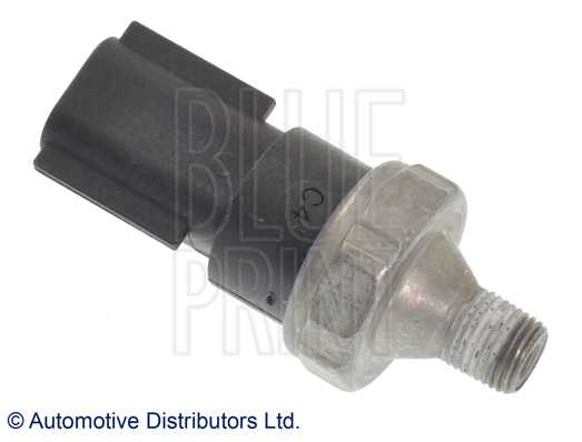

Guten morgen,
mal ne frage in die Runde ..
Oberhalb meines Ölfilters am Grand WJ tropft irgendwo Öl raus...dort sitzt eigentlich der Öldruckschalter der in Verdacht kommen würde.
Leider kann man ohne den Filter abzumachen,nichts sehen.
Bevor ich jetzt das Ding neu hole...was kann den da undicht werden Unsicher
Quelle Daparto
Die Anzeige funktioniert einwandfrei ...

Die haben konische Gewinde.
Und da gibts auch glaub ich 3-4 Arten von.
Vielleicht hat deiner das falsche Gewinde oder ist nicht fest genug geschraubt.
Wenn alles fürn popo is, mach das loch zu.
Es gibt Distanzringe für den Ölfilter, in die man an der Seite den Öldruckschalter reinschrauben kann.

Bei mir is ein Austauschgeber (Dritthersteller, kein OEM) selber undicht geworden, sodass das Öl am Übergang vom Metall zum Kunststoff rausgetropft is. Hat aber trotzdem noch einen Wert an der Anzeige angezeigt.

Die Öldruckschalter an sich werden gerne mal undicht. Ich hab schon gehabt dass das Öl direkt beim Stecker raus tropft, oder bei der Verpressung zwischen Kunststoff und Metall.

Okay Supi
Dann werde ich das Ding mal ordern .... gut das es wieder mal nur 3 Unterschiedliche gibt Nee, oder?
Also doch erst mal ausbauen und Nummer suchen Vertrau mir

So Freunde der Nacht,das Teil ist getauscht ...ganz bescheidene Stelle wo das Ding sitzt.
Werkzeug anfertigen hat länger gedauert als das Teil auszuschrauben Nee, oder?
Aber ganz eindeutig,er hat über den Stecker rausgesifft und war undicht ...
Jetzt ist alles wieder Tutti
