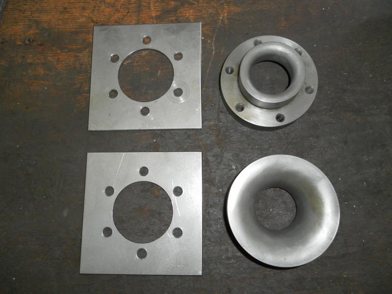

für Windeneinbauten in der Mitte, Seilführungen aus dem Dach, aus dem Seitenschweller oder durch die Lenkradnabe bieten sich ja u.a. Seiltrompeten an, meist aus Alu für Kunststoffseile. Für Stahlseile sind Alutrompeten allerdings nicht geeignet, reibt sich zu schnell kaputt.
Daher biete ich hier eine Stahlvariante an. Diese sind mit Stahl- und Kunststoffseilen getestet und für beides geeignet.
Hergestellt aus Einsatzstahl, oberflächengehärtet für lange Standzeiten und geringen Verschleiß an Trompete und Stahlseil.
Aussendurchmesser 95mm, Lochdurchmesser 40mm - da passt auch ein Augspleiß durch.
Die Trompeten kommen mit passenden Aufnahmeblechen aus 4mm St52, 120x120mm groß.
Dieses Blech kann man nach Lust und Laune noch beschneiden und in seine Selbstbaustoßstange oder an den Käfig oder wo auch immer einschweißen, Trompete anschrauben, fertig.
Preis pro Trompete mit Blech, Schrauben und Versand 90€.

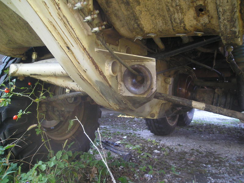

Am Foto sieht mans ein wenig. Den orangen Haken findet man recht leicht und ziemlich weit unten ist die
Trompete montiert.

BeitragVerfasst am: 25.09.2011 16:41:25    Titel:
Nein, es ist nicht unbedingt nötig alles einzufassen.
Da ich gestern ein Detailfoto für einen Bekannten gemacht habe kann ich es ja jetzt reinstellen.
Achja nicht erschrecken, das ist der ungeschönte Pinzgauerunterboden der durch alle möglichen Gemeinheiten und Spaßlöcher geschleift wurde, inklusive erstem Streusalzeinsatz dieses Jahr.
Die meiste Zeit sah es eh so aus:
lg Richard

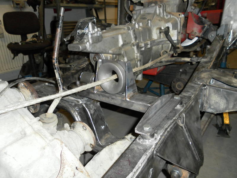

BeitragVerfasst am: 25.09.2011 17:04:11    Titel:
Im Prinzip muss die Aufhängung der Trompete bei 90° Umlenkung die volle Windenzugkraft abkönnen, sollte von dem her also schon stabil verbaut werden.
Bei einer herkömmlichen Seilwinde sind die Seilfenster ja meist mit 2 Schrauben M12 befestigt, und danach kann man sich in etwa richten.
An zwei gegenüberliegenden Seiten gut verschweißt sollte m.M. reichen, 3 oder 4 Seiten sind natürlich besser.
Alternativ kannst du auch in eine vorhandene Stoßstange oder andere Fläche ein 60er Loch mit der Lochkreissäge bohren, den Lochkreis abbohren und die Seiltrompete dort direkt verschrauben.
Aus 3mm Blech sollte die Stoßstange dann aber auch mindestens sein, je nach Bauweise und Aufhängung auch noch wesentlich dicker oder auf der Rückseite ordentlich verstrebt, damit sich nichts verwindet.

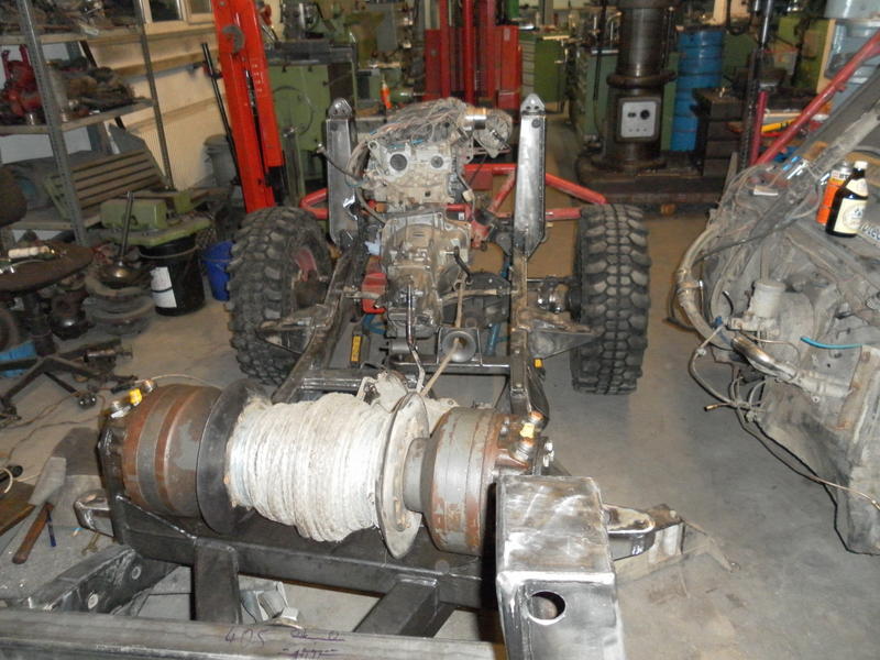

Wie habt ihr denn die Umlenkung unter/im Fzg gebaut (Seildurchführung/Rollen/Fenster) ? Unsicher
Bei mir ist die Winde auf der Ladefläche und soll durch die Kabine laufen, um möglichst wenige Umlenkpunkte zu haben. Ja

BeitragVerfasst am: 25.09.2011 22:35:29    Titel:
Vor der Winde eine Trompete mit >0,5m Abstand, damit das Seil halbwegs gleichmäßig aufspult, und vorne in der Stoßstange eine weitere.
Dazwischen nur ein paar Ringe als Führung, damit das Seil nicht runterhängt oder irgendwo reinkommt, wenn es ohne Spannung hängt. Die Ringe idealerweise so, dass unter Spannung keiner berührt wird.
Einfache Variante dafür: Schäkel anschweißen.
Alternativ geht auch ein Rohr zwischen beiden Trompeten, oder nur vorne eine und dann einen nach hinten breiter werdenen Kanal verbauen oder hinten ein kleines Rollenfenster oder oder oder...

BeitragVerfasst am: 26.09.2011 10:13:20    Titel:
@fussel: Kannst das originale breite Seilfenster an der Winde eigentlich weglassen. 50cm-1m vor der Winde ein zentraler Punkt, aus dem das Seil auf die Winde kommt (Trompete, Seilfenster, was auch immer, die Umlenkwinkel sind dort ja nicht mehr so groß). Wenn du nur das originalfenster hast, wandert das Seil eben schon über die Trommelbreite hin und her, da musst du alle Extremwinkel berücksichtigen, damits nirgendwo schleift.
Rohr haben wir auch vermieden, eben wegen Dreck, bei uns ist alles offen. Das Seil läuft am Unterboden mit durch den Getriebetunnel.
