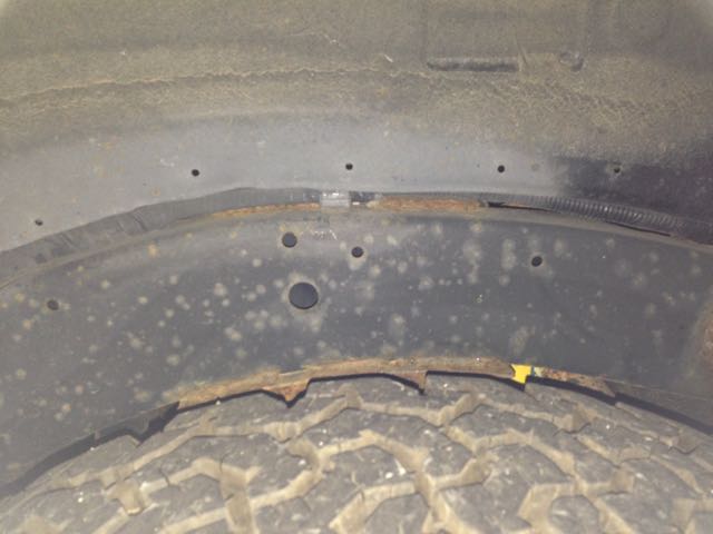

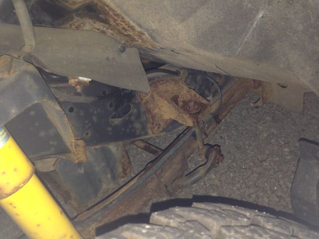

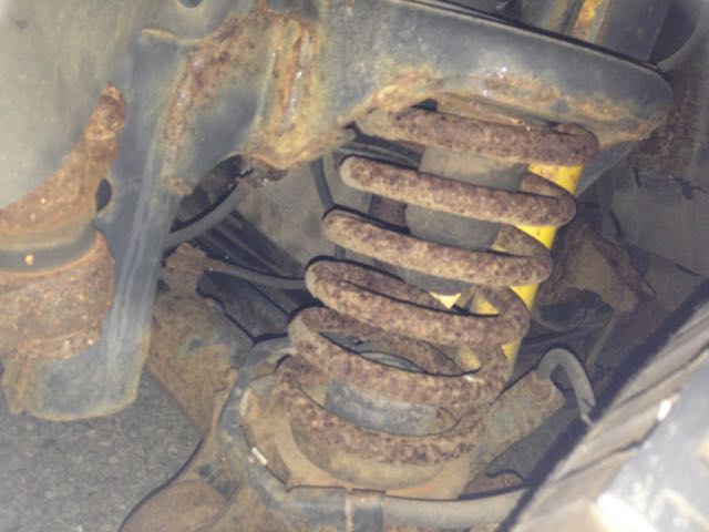

Hallo Patrolisti,
klasse Forum hier, in dem ich schon eine Zeit lang "passiv" mitlese ! Stelle mich gerade mal vor, bevor ich zu meiner Frage komme: bin 43 Jahre alt, verheiratet und auf der Suche nach einem robusten Fernreisemobil, Allrad, Zuverlässigkeit, Robustheit, genug Zuladung, gute Verfügbarkeit von Ausbauteilen, Schlafmöglichkeit im Auto (Körpergröße 187 cam) sind meine Anforderungen für das Spaßmobil. 2015 stehen zunächst kürzere Trips auf dem Plan (Albanien, Norkap zur Polarlichtzeit), 2016 kommt dann die Seidenstraße Grins
Vor einigen Jahren hatte ich einen D40 mit einer Wohnkabine, das ist mir aber zu "wuchtig". War mit dem Nissan aber sehr zufrieden. In der engeren Auswahl stehen Defender 110, HZJ 78/76 und natürlich der Patrol. Aus heutiger Sicht ist der Patrol die beste Mischung Love it , denn für einen Defender habe ich null Selbstschrauber-Kenntnisse und der Troopy ist ein klasse Auto, aber super teuer.
Jetzt bin ich auf die Bundeswehr-Rückläufer gestoßen und habe gesehen, dass einige von Euch Erfahrungen damit haben. War heute in Donauwörth und habe mir einen angesehen und werde am Samstag probefahren. Ich würde mich sehr freuen, wenn ich von Euch ein paar technische Tips bekommen würde, denn dort bin ich nicht besonders versiert Obskur
Unter dem Auto gibt es einigsein Rost. Für einen Leihen wie mich sieht das ganz schön viel aus. Der Verkäufer sagte es wäre unproblematisch und Flugrost...mal sehen was ihr dazu sagt!!
Kann ich noch bitte ein paar Tips haben auf was ich speziell bei diesen Fahrzeugen achten sollte und welche Tests ich am Samstag bei einer Probefahrt machen soll.
Natürlich bin ich für jeden hilfreichen Kommentar froh.
Also dann, besten Dank schon mal.
Thomas[/img]

Servus,
mir wäre der zu rostig,da gibts bessere.Alle Teile auf deinen Fotos sind bei meinem 2005er Rostfrei.
Übrigends ist der Patrol der beste Geländewagen den ich bisher hatte.Schau mal nach dem Thread Bundeswehrpatrol unter Nissan hier im Forum.
Zwei gute BW Patrols stehen bei mir nebenan,die sind von einem top Nissanhändler,der hat die Dinger schon seit Jahren immer wieder zum Verkauf.Beide so um die 70-80tkm auf der Uhr.
Der kann die History von dem jeweiligen Fahrzeug einholen,also Augen auf.

BeitragVerfasst am: 04.12.2014 07:31:52    Titel:
Der Zustand der Autos ist sehr unterschiedlich, bei den gezeigten ist schon eine größere Bearbeitung des Unterbodens fällig, da hatte meiner weniger Rost, aber dafür genug andere Defekte, z.B. die dritte Kupplung nach 45tkm und ne tot genudelte Standheizung...
Ruf bei Ausbehr in Telgte an, verlang den Junior Chef, da bekommst du Auto und Info aus erster Hand ohne Zwischenhändler.
Besser werden die Autos nicht mehr, die BW hat alle Leasingverträge verlängert, was dann noch kommt, taugt wohl nur noch fur den Export...
Ich bin jetzt mit meinem sehr zufrieden, nach abgeschlossener Überholung problemlose 4tkm gefahren, Verbrauch bei 12,5l im gemischten Kurzstreckenverkehr, Autobahn zügig auch mal über 14l, Pferdeanhänger mit 100km/h nur 12,5l, ich geb meinen Panzer freiwillig nicht mehr her.
Bei Minusgraden ist das Getriebe etwas bockig, Motor wird bei mir immer vorgewärmt, Standheizung ist schon was feines.
Wenn du den Wagen innen ausbauen willst, vorher ausmessen, ist deutlich weniger Platz als z.B. in einem Defender, dafür kann man PKW mäßig komfortabel reisen...

BeitragVerfasst am: 04.12.2014 07:39:32    Titel:
Ich kann an der Stelle SAW nur zustimmen.
Der Wagen hat sehr viel Salz/Küste gesehen.
Da muss der Preis schon im "genialen Bereich" liegen, um den zu kaufen.
Du solltest auch immer bedenken: ein Wagen, der rostmäßig so schlecht aussieht, wurde auch in anderer Hinsicht ebenfalls nicht gepflegt.
Bei der Bundeswehr ist das immer eine Frage, wie die entsprechende INST-Einheit die Wartung durchgeführt hat (falls nicht bei Nissan, aber deren Leasingverträge kenne ich nicht)
