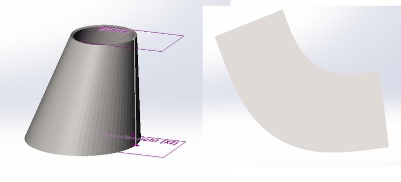

BeitragVerfasst am: 28.11.2014 13:08:02    Titel:
meinst du so?
edit: hier sind die grundflächen echte kreise

BeitragVerfasst am: 28.11.2014 13:14:48    Titel:
wenn du mir die genauen maße gibst kann ich dir auch ne pdf mit der abwicklung schicken die du dir dann ausdrucken und als schablone nutzen kannst

BeitragVerfasst am: 28.11.2014 13:19:21    Titel:
@matthias: habs grad versucht, aber das funzt ned so recht, dank hannes weis ich jetz auch warum
@hannes: genau sowas mein ich, aber das blechstück sieht wahnsinnig aus, ich weiß ned ob ich das so hinbekomm Sehr traurig

BeitragVerfasst am: 28.11.2014 13:31:07    Titel:
Bome hat folgendes geschrieben:
@hannes: das wär genial, die maße kann ich dir heut am abend schicken
ja kein problem, aber das biegen wird sicher nicht einfach Grins
wenn du das blech auslasern lässt kann ich dir natürlich auch ne *.dxf schicken

BeitragVerfasst am: 07.12.2014 11:12:20    Titel:
Das ist eine ganz normale (Blech-)Abwicklung.
... sollte also jeder gute Klempner (Gas Wasser Sche...) der älteren Generation Grins machen können. Ja
