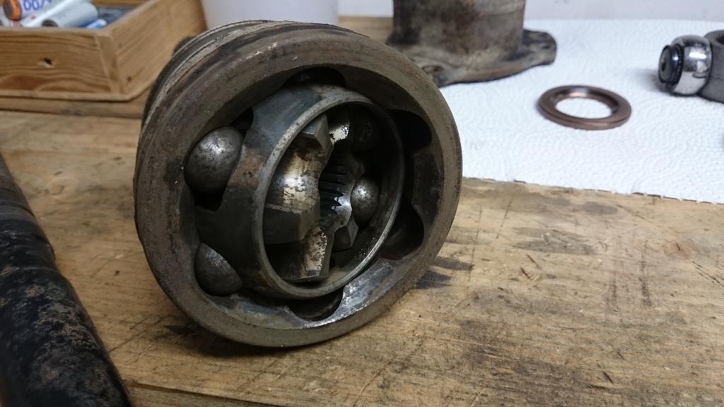

So, am Wochende das Knarren am Karren gefunden... Hau mich, ich bin der Frühling
Da hat der Zahn der Zeit ganze Arbeit geleistet! Respekt
Neue sind schon bestellt... Vertrau mir

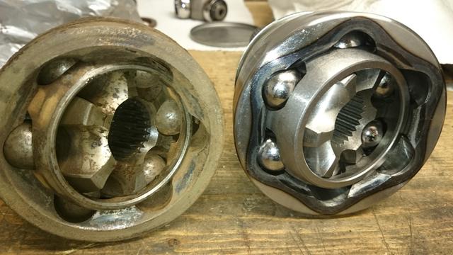

hast du den Homokinet so sauber gemacht, oder lief der so trocken?
Sfrossh-Team
Wohnort: Lichtenfels
...und hat diesen Thread vor 4097 Tagen gestartet!
1. NISSAN D22 Rally Raid
2. VW Caddy
BeitragVerfasst am: 18.12.2014 06:21:06    Titel:
Der-Dahl hat folgendes geschrieben:
Sauber gemacht! Ja
Wenn das so trocken gewesen wäre wie abgebildet und ich das nicht früher gemerkt hätte, würde ich wahrscheinlich mein gesamtes Werkzeug verkaufen... Unsicher
Übrigens, wenn es so trocken ist, dann merkt man beim Bewegen genau wie es ab einem gewissen Punkt hängen bleibt und fest geht. Das dürfte dann das laute metallische Knacken gewesen sein wenn man es dann unter "Gewalt" wieder löst.

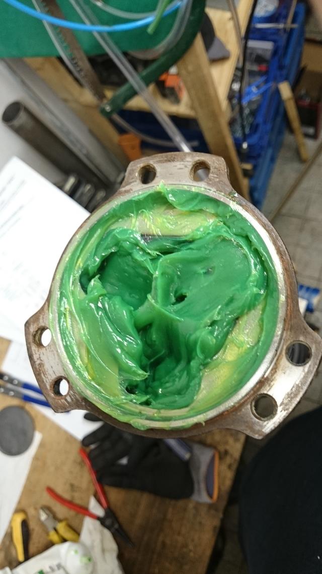

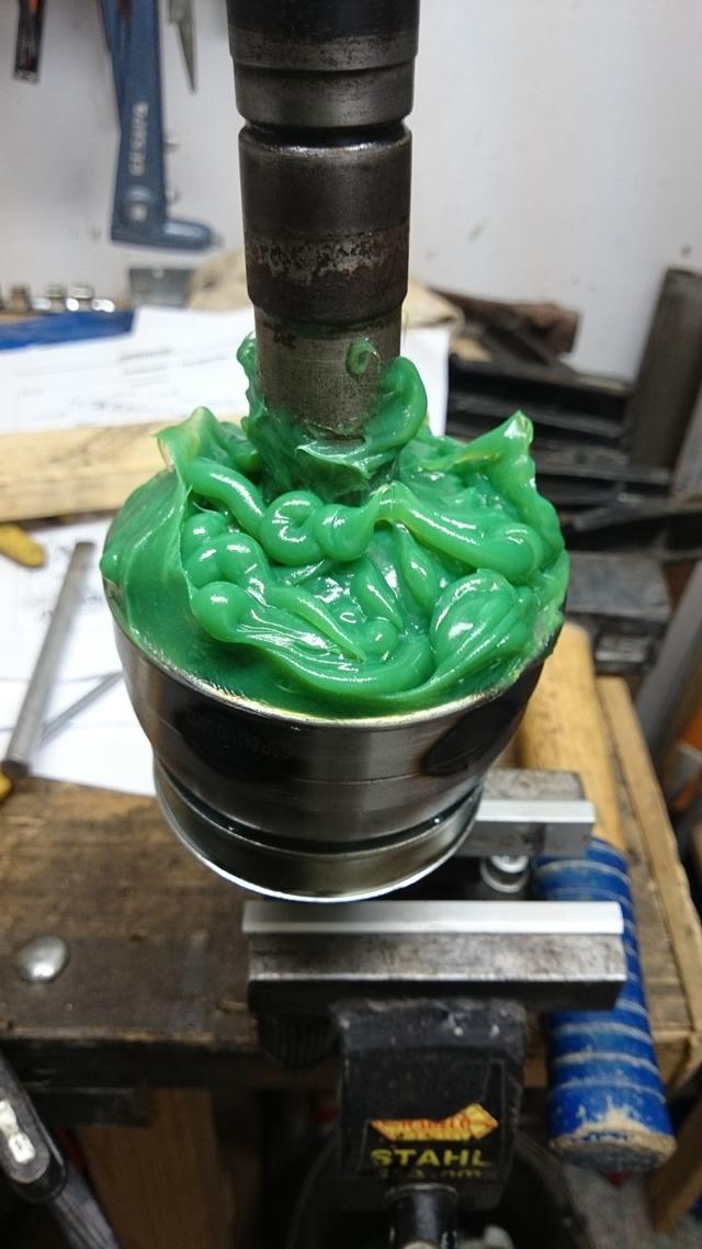

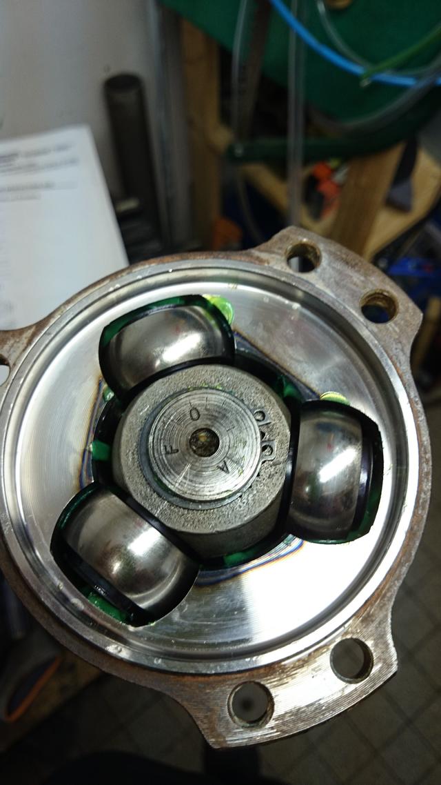

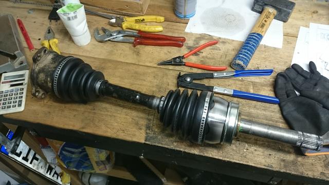

Gestern die erste Antriebswelle wieder instand gesetzt, funktioniert gleich besser. YES
Vorher -> nachher; oder umgekehrt?! Hau mich, ich bin der Frühling :
Schön schmieren... Sieht viel aus, aber nach WHB-Vorgabe:
Fertig:

So werden die Antriebswellen vermutlich nicht lange halten ... da gehört besser MoS2-Fett rein.
Hier hatten wir das vor kurzem erst ...
http://www.offroad-forum.de/viewtopic.php?t=58524&start=1140&postdays=0&postorder=asc&highlight=
Sfrossh-Team
2. VW Caddy
BeitragVerfasst am: 19.12.2014 14:01:39    Titel:
Dirtrider hat folgendes geschrieben:
Hm interessanter Einwand, aber ehrlich gesagt mache ich mir da keine großen Sorgen drum, da das für den Einsatzzweck verwendete Fett den Spezifikationen von NISSAN entspricht... Vertrau mir
Außerdem hatte ich es bewusst gewählt, da ich damit an anderen, durchaus mehr belasteten, Stellen hervorragende Erfahrungen gemacht habe. YES
Der Verwendungsbereich laut Hersteller deckt IMHO auch den Einsatzzweck.
…Und dass das Graphit- oder MoS2-haltige Fett nicht unbedingt besser geeignet sein muss, zeigt IMHO auch die Tatsache, dass das Gelenk im A… ist und das obwohl bei der Demontage noch genügend gutes Fett vorhanden war. Übermäßigen Schutz vor Verschleiß und Notlaufeigenschaften sieht sicherlich anders aus… Ich muss weg
Mals schau´n, ich werde zu gegebener Zeit berichten. Winke Winke
