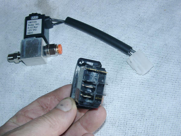

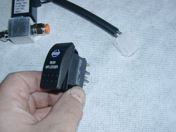

Sorry - bin, was KFZ-Elektrik betrifft etwas unbedarft. Unsicher
Habe hier einen Schalter (original ARB) mit 5 Anschlüssen Huch
Und der weiße Stecker da vom Kompressor ?
Der ARB-Kompressor selber müsste in den nächsten Tagen eintrudeln.
Welche Strippe kommt da nun von wo nach wo ???

Hallo Falk, der Anschlußplan müßte bei der Sperre bei sein.
ansonsten hier
http://www.arb.com.au/alac/alsp/5-08.pdf
Gruß ........................

Danke Henning !
Damit bekomme ich die Strömlinge schon in den Griff Smile
Bei der Sperre lag kein Schaltplan/-schema bei. Und aus der Anschlussbeschreibung (engl.) Vertrau mir bin ich nicht schlau geworden.
